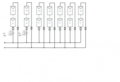

zajímal by mne váš názor, případně zkušenosti s paralelním připojováním stringů, 5 stringů bude pevných, dva připojitelné.
Rád bych zvýšil výkon FVE, ale pokud možno s minimálními náklady na zařízení, kromě panelů bych cokoliv nového nerad kupoval.
Problém mi dělá hlavně malý výkon na jaře a na podzim. Plocha střechy ještě snese 6 klasických panelů.
Taky mě dráždí nízké využití systému ráno a večer, kdy vzhledem k poloze slunce jede FVE na pár desítek procent.
Napadla mne relativně levná varianta - přidat paralelní dva stringy, ale při vyšším výkonu je odepnout, aby nepřetěžovaly solátní regulátor MS TS60A.

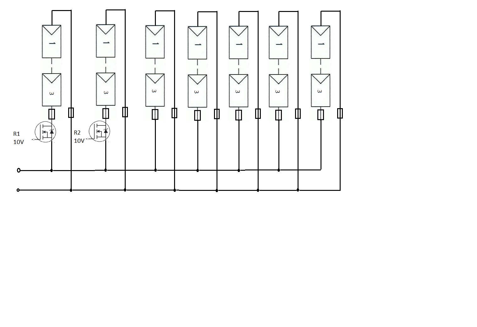

Zapojení bych udělal podle obrázku níže.
Stringy bych vypínal při přiblížení se k maximu proudu regulátoru (měření proudu) a při přiblížení se k absorpci na akumulátoru (měření napětí). Zapínat pak s vhodnou hysterezí podle poklesu proudu a napětí.

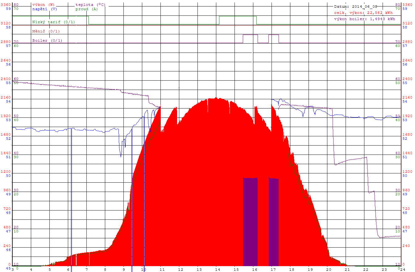

Představa je, že graf by pak při slunečném dnu vypadal asi takto. Na jaře, na podzim, při zamračené obloze by pak ani nemuselo k vypínání stringů docházet.

Nebudou problémy s nárazovým zvýšením výkonu na solární regulátor?
Neměly by se rázy něčím utlumit (vhodný RC člen)?

proc to odpinat? Temto diskuzim porad nejak nerozumim. Prasknout pred regl velky pole v celku a je. Co regl prenese to prenese zbytek nevyuzije.
Ja mam 5,5kwp s reglem co toto neprenese. A co se stane kdyz panely mohou dat vic? Zvedne se napeti pole nad Ump tot vse.

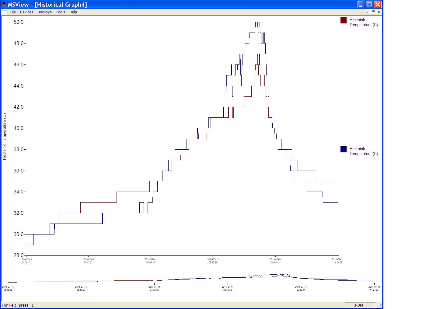

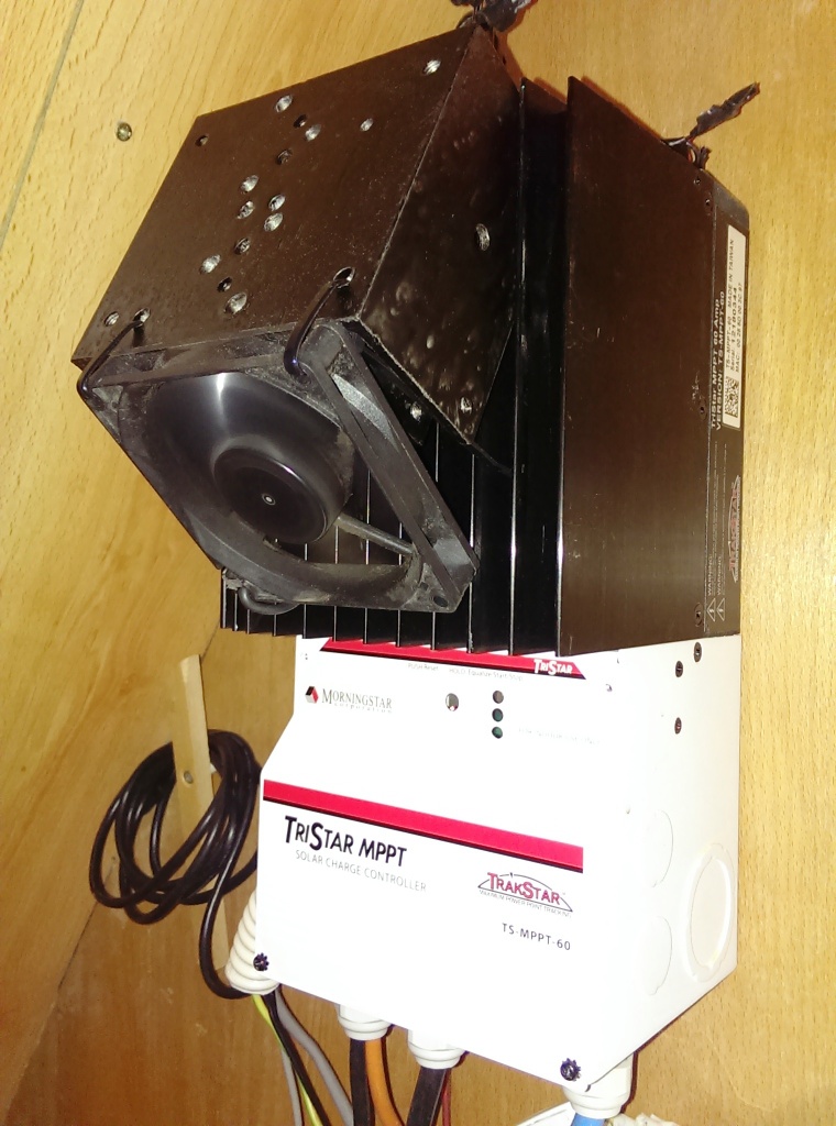

Teď je pole rozděleno na 9 a 12 panelů a teploty jsou v normálu. Většinou Tristar nepřekračuje teplotu 30°C nad teplotou okolí.
Dnešní stav:
