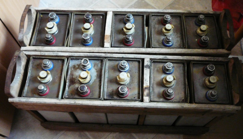

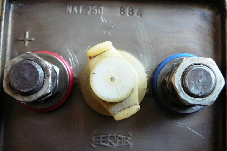

Potřebuji radu, mám možnost zakoupit 10 kovových článků Ferak NKT250. Články jsou dle prodávajícího cca 7-8 let vylité, uskladněné v bytě. Zatím, nevím, jestli byly vybité, ale protože mu byt neshořel, tak předpokládám že jo. Měly by být asi z roku 1984. Jak tyto články nejlépe probrat k životu a je to vůbec reálné??? Mohly se nějak zničit, pokud se uskladnily nevybité?? Díky znalcům za rady *batt*

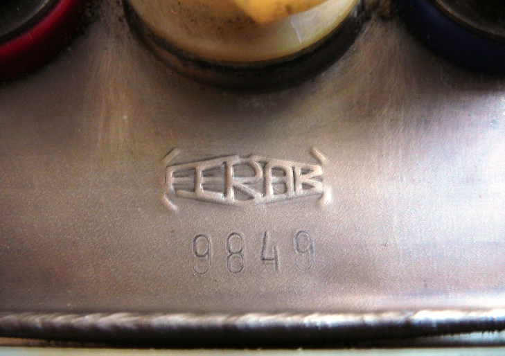

Ještě jedno foto, dá se určit rok výroby??

Tak články nakonec nebyly vylité celé, jen prej ulil, aby se při převozu nevylily. Napětí drží, kapacitu jsem nezkoušel, v podstatě nemám jak, protože jedu 24V a na 12V nemám už nic. Nabíjet taky šly. Určitě by to chtělo udělat repas a věřím že budou šlapat. Protože se mi nehodí do systému a další jsem bohužel nesehnal, půjdou do světa.

Se zeptám jen pro zajímavost, když se odělá ten plastový obal zvenku, má to závěsy odřezané nebo jsou už z Feraku takové sady na položení do bedny. Vzniká někdy problém když kovové články leží v bedně vedle sebe. Díky

Jsou to normálně přímo z feraku udělaný obaly i články, po závěsech ani stopy. Ty obaly jsou bych řekl ze stejnýho plastu, jako novější plastový články.
