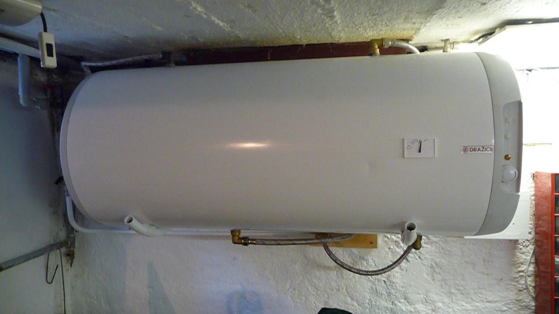

Kombinovaný bojler Dražice ležatý 150l

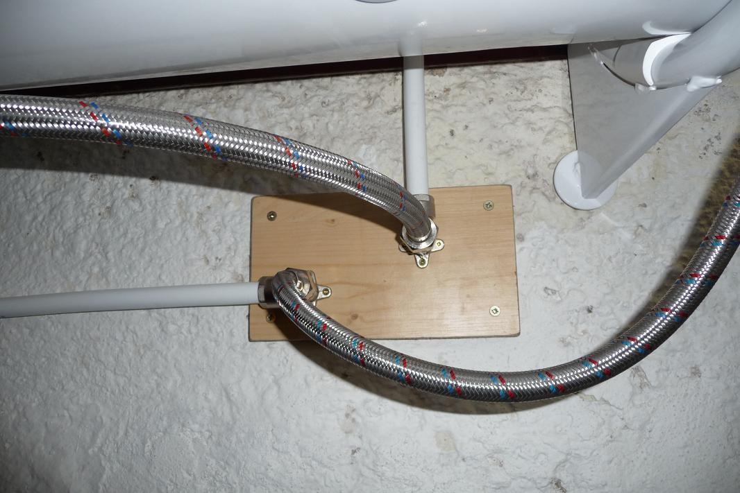

Přípoje vlevo vstup studené vody , vpravo výstup topné vody

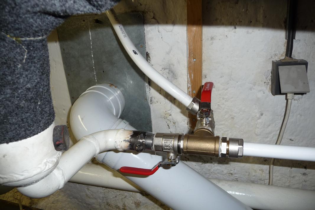

S Al-pexem je fajn práce ... pokud to teda de

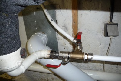

Armatury u kotle
Armatury u kotle

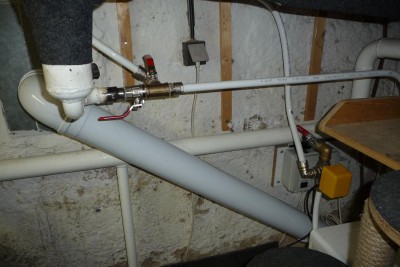

Rozvod teplé vody z kotle

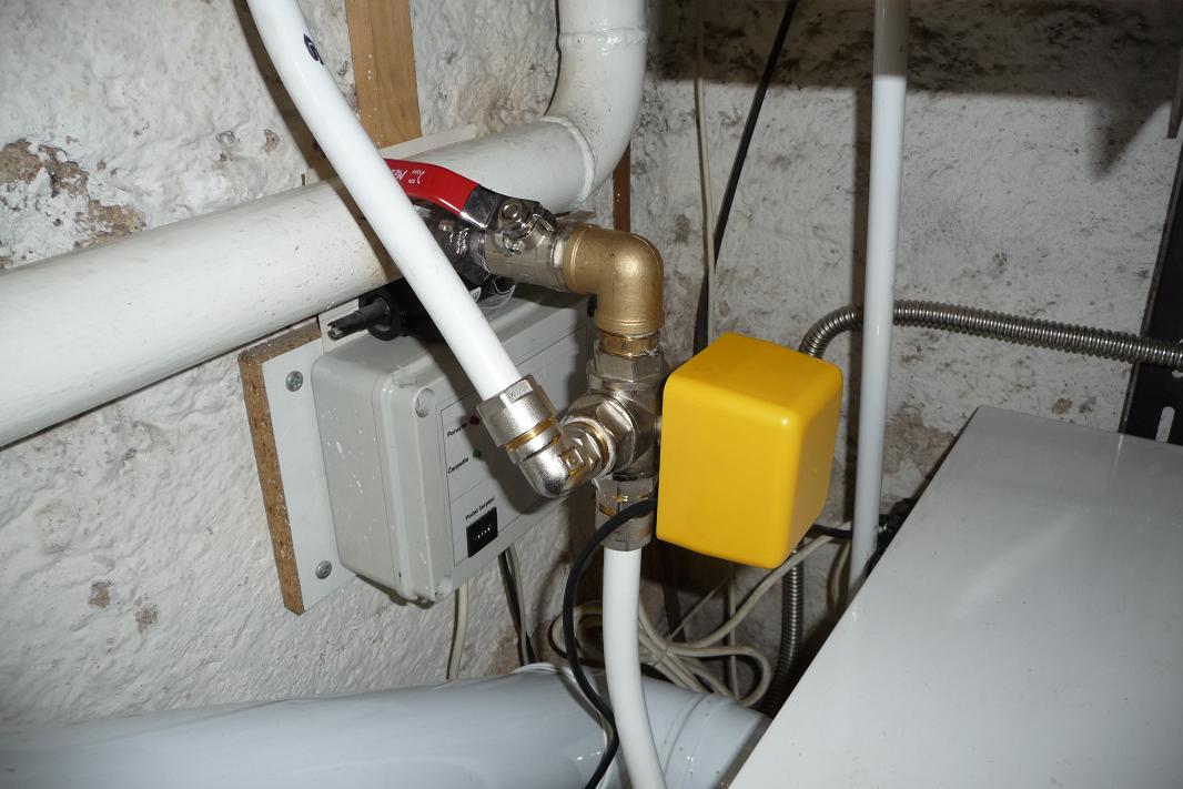

Trojcestný ventil na vratce

K čemu složí ten třícesťák?

honzasl píše:
... ke stejnému účelu jako stykač , přepínač u poloostrovní FVE , tojest k ovládání toku energie :lol: .
Totiž tak , primární je okruh topení , bude-li potřeba nahřát vodu ale nebude el tak trojcesťák přesměruje tok topné vody z topení do bojleru . Po nahřátí se zase vrátí k topení ;) .
Utratil sem 16kKč abych snížil závislost na distributorovi el , ale zvýšila se tím závislost na distributorovi plynu :roll: ... ale natom se také pracuje :D . Zatím nebudu dráždit detaily , ale asi tak : haluze z udržby zahrady :arrow: podrtit (el z FVE samozřejmě) :arrow: usušit na *sun*:arrow: uskladnit :arrow: v zimě spálit :arrow: teplo + el = :celebrate4: .

Nad přepínáním prioririty vše topení/vše bojler jsem kdysi taky uvažoval, prakticky se to ukázalo jako nepotřebné.
Pokud se normálně pravidelně topilo, tak bylo vody i tepla dost a nebylo potřeba přepínat priority. Ale to bylo topení uhlím, kde v létě jsme jeli na elektriku, zatápet kvůli bojleru nemělo ... no to se prostě člověku fakt nechce.

EDIT: Aháá, já už jsem pochopil to zapojení......ty tlustotrubky jsou původní soustava a plynový kotel je připojen tím Al-Pexem. Už je mi to jasné....
