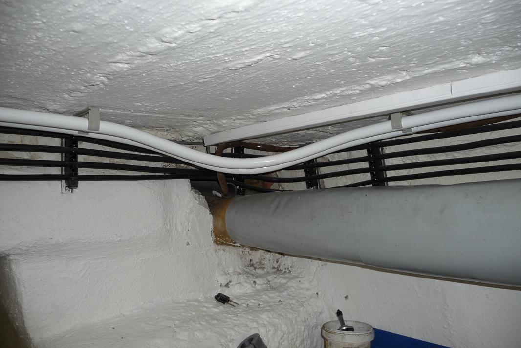

nejhorší mám snad za sebou ... pár fotek : ... no , teď ještě donutit kotel se "smart" termostatem aby začal topit dle potřeby ... snad se mi to povede

K čemu složí ten třícesťák?

Zdravím ,honzasl píše:K čemu složí ten třícesťák?
... ke stejnému účelu jako stykač , přepínač u poloostrovní FVE , tojest k ovládání toku energie
Totiž tak , primární je okruh topení , bude-li potřeba nahřát vodu ale nebude el tak trojcesťák přesměruje tok topné vody z topení do bojleru . Po nahřátí se zase vrátí k topení
Utratil sem 16kKč abych snížil závislost na distributorovi el , ale zvýšila se tím závislost na distributorovi plynu

EDIT: Aháá, já už jsem pochopil to zapojení......ty tlustotrubky jsou původní soustava a plynový kotel je připojen tím Al-Pexem. Už je mi to jasné....
