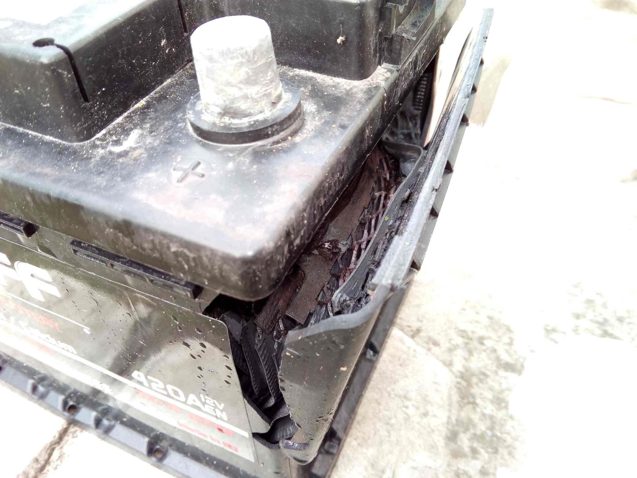

Vyřazenou, ale jinak celkem normální autobaterii jsem měl hozenou stále v garáži na nabíječce (inteligentní, max. 6A). Čekala, jestli neklekne některá v autě, abych jen přehodil a mohl jet. Nabíječka tedy udržovala baterii nabitou, proud téměř nula. Až jednou si všimnu, že běží ventilátor v nabíječce, která tlačí do baterky 6A a baterie rozšklebená, i elektrolyt už někde zmizel. Nevím, jaký byl postup destrukce, ale vzal jsem si z toho poučení, že autobaterie budu dál dobíjet v autě, ale nebudu na nich nechávat nabíječku déle, než je potřebné. Taková kyselina by mohla cestou skrz auto napáchat nějakou škodu.

On staci jeden vyzkratovanej clanek a ostatnich 5 slusne zacne varit.
