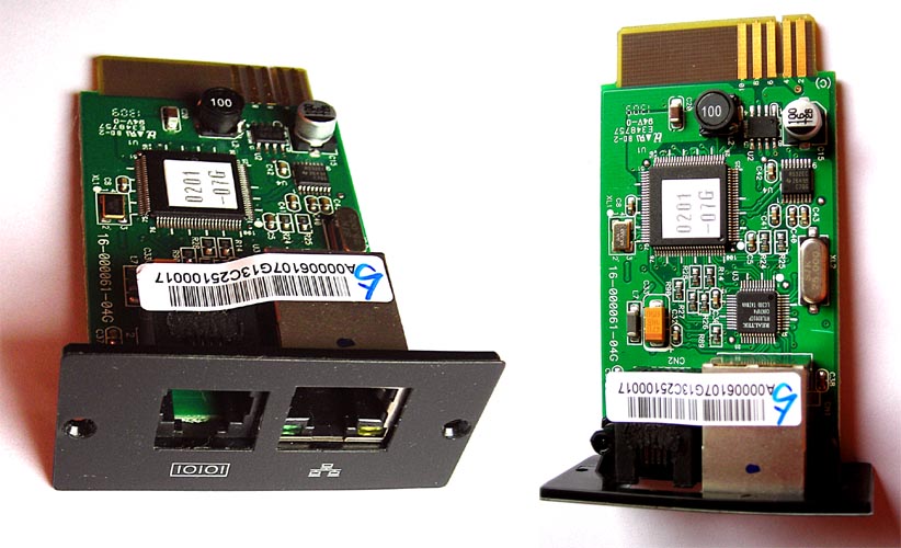

S adminem jsme zprovoznili logování Vertexu na MyPower.cz

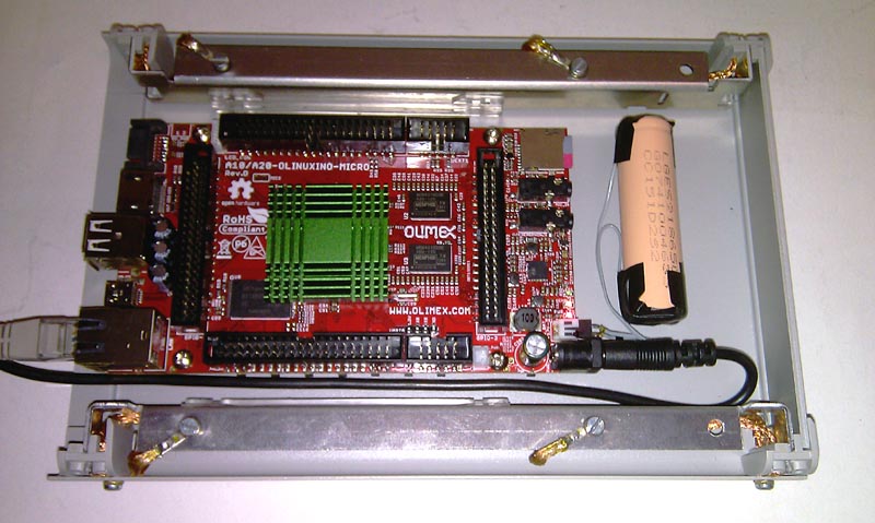

K logování je třeba síťová karta SNMP zasunuta do Vertexu: Potom je třeba nějaký stroj, který umí číst data přes SNMP protokol a posílat je ven přes http get. Popíšu zde Linux distribuci na OliNuxinu (stejné jako na Raspberry). Na OliNuxinu běží monitoring, tak jsem mu přidal jednu úlohu navíc, přečíst data, zformátovat je a poslat přes http get na log.mypower.cz: Pokud chcete logovat další hodnoty, které jsou v PHP skriptu zakomentovány, stačí odkomentovat a doplnit do http get.
Je třeba aby vaše distribuce PHP5 podporovala SNMP protokol, nebo celý systém SNMP spouštěný přes exec, který je také potřeba v php.ini povolit. V cronovi (plán úloh v Linuxu) zadat pravidelnou úlohu za 1 minutu:

@kovec: Schema nemám, ale pokud to je RockChips tak je to standartní ARM A9, pokud se bude chtít někomu letovat tak si tam sběrnici pro I2C TWI atd. snadno zprovozní.
@brumlaj: Spotřebu? Provozuju několik Olinuxin a ty maj do 1W (spínaný adaptér 230V) při 100% zatížení CPU (2 jádra), jinak tak do 0,5W. Tendle RK3188 odhaduju malinko víc, ale zase to je nová 28nm technologie, takže klidně i míň než 1W, ale to fakt nevím, až to přijde tak to budu přeflešovávat a pojede na tom server, dám tomu samozřejmě zahulit abych věděl jestli to má smysl. No na Raspi to nemá, to je dávno za zenitem, a hlavně neni na 24/7 provoz, vždy se mi hryzlo, a to sem zkoušel snad vše možný, přestalo mi to bavit.
U Olina mám nejdelší uptime asi 100 dní, pak restart kuvůli aktualizaci jádra, úplně nej jsou Snapdragony od Qualkomu jak na výkon tak na spotřebu, ale ty bohužel nejsou k dispozici na Develop deskách. Akdyž třeba Tegra3 je na Develop desce, tak je to nesmyslně předražený. Tak proto skusím tendle hromadně nasekanej Droid Box za pusinku flešnout a uvidím....
