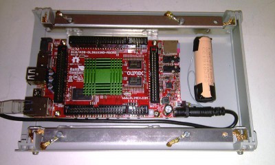

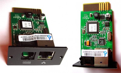

K logování je třeba síťová karta SNMP zasunuta do Vertexu: Potom je třeba nějaký stroj, který umí číst data přes SNMP protokol a posílat je ven přes http get. Popíšu zde Linux distribuci na OliNuxinu (stejné jako na Raspberry). Na OliNuxinu běží monitoring, tak jsem mu přidal jednu úlohu navíc, přečíst data, zformátovat je a poslat přes http get na log.mypower.cz:
