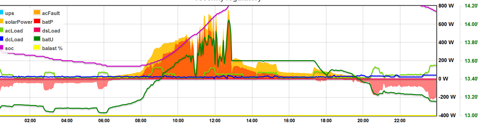

Svetle cervena plocha (wdisch, neplest s cervenou vyrobou FV1 pojmenovanou winfv1) vlastne kopiruje spodni modrou DC spotrebu ale je vykreslena nahore, aby bylo vizualne patrne, jestli vyroba alespon pokryva spotrebu. Pokud ne, vidime o kolik vykonu se vybiji baterie a vlastne o kolik vice tak baterky prebiraji roli zdroje v systemu, nez panely (rovnez zdroj).
Nicmene o to tu nejde
Ten zvyrazneny rozdil nadvyroby pro pokryti rezie float rezimu je to wo co tu go

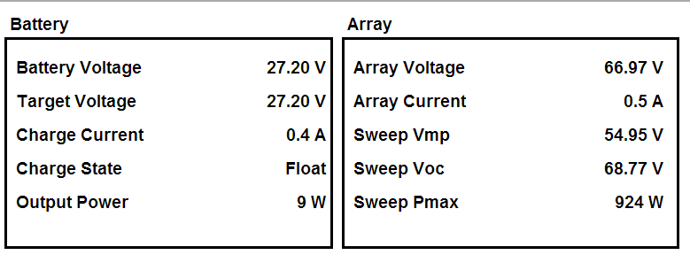

Re: Energetická spotřeba float režimu
Tohle je spotřeba ve Float režimu u LiFEPO4 nabitých "do plna".
Celkem 9W se dělí mezi:
- vlastní spotřeba měniče 6W
- wifi přijímač 1W
- wifi router 2W
- baterie 0W
- wifi přijímač 1W
- wifi router 2W
- baterie 0W

Tak jsem si s dovolenim udelal novy graf, na kterem ta rezie jde uplne presne videt...
Novy graf se jmenuje FV BatMode a ukazuje to u me stav na bateriich vcetne toho, ze se bere v uvahu spotreba (vyroba je o spotrebu adekvatne ponizena, coz u me v grafech vyroby z pohledu okamziteho vykonu zohledneno neni - viz graf vyse), tedy zelena znamena dobijeni baterii, nebo take v tom muze byt i AC spotreba, ta neni merena. A cervena je vybijeni, tedy proste uz baterky funguji od tohoto okamziku jako zdroj a vybijim je.
Nicmene o to tu taky nejde
stale je dulezitych tech 80W az 50W s klesajici tendenci nekde mezi 13:40 az cca 17:50.

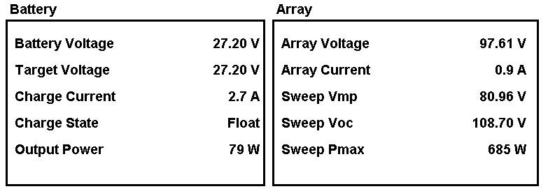

Počasí vyšlo ve správný den. Vypnul jsem v absorpci měnič a takhle to dopadlo. Původní odhad jsem teda přestřelil, ale i tak je to docela dost. Z absorpce to šlo na float napětí s nulou, ale pak to pomalinku začalo šplhat nahoru. Po cca 10ti minutách float režimu to vylezlo na hodnotu v obrázku, kde se to víceméně už drželo.Gmouse píše:Až bude slunečný víkend tak vypnu ve floatu měnič a dodám svou aktualizovanou hodnotu.

Dneska jsem si konečně ověřil svou hypotézu. Ukázalo se, že jeden ze článku má nějaké podezřele nízké napětí pokud sjedu celou baterii na cca 25,5V. 7 článků má rozdíly v setinách V a tenhle jeden byl o zhruba 3 desetiny. Nasypal jsem postupně do něj na několik pokusu odhadem cca 50A a už je to lepší. Od soboty jsem pomalinku dobíjel celou baterii a jak dneska vylezlo sluníčko mám od rána nabito. Ve floatu mám trvalou spotřebu cca 7W (baterie napájí jedno SDS).
Vypadá to, že příčinou mého zvýšeného odběru je pokles kapacity jednoho článku.
