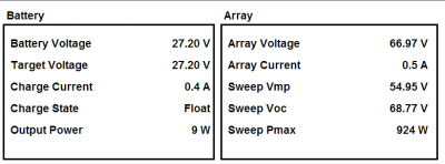

Tohle je spotřeba ve Float režimu u LiFEPO4 nabitých "do plna".
Celkem 9W se dělí mezi:
- vlastní spotřeba měniče 6W
- wifi přijímač 1W
- wifi router 2W
- baterie 0W
- wifi přijímač 1W
- wifi router 2W
- baterie 0W

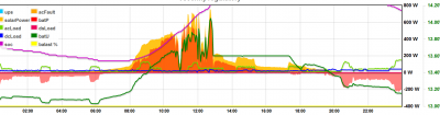

Tak jsem si s dovolenim udelal novy graf, na kterem ta rezie jde uplne presne videt...
Novy graf se jmenuje FV BatMode a ukazuje to u me stav na bateriich vcetne toho, ze se bere v uvahu spotreba (vyroba je o spotrebu adekvatne ponizena, coz u me v grafech vyroby z pohledu okamziteho vykonu zohledneno neni - viz graf vyse), tedy zelena znamena dobijeni baterii, nebo take v tom muze byt i AC spotreba, ta neni merena. A cervena je vybijeni, tedy proste uz baterky funguji od tohoto okamziku jako zdroj a vybijim je.
Nicmene o to tu taky nejde
stale je dulezitych tech 80W az 50W s klesajici tendenci nekde mezi 13:40 az cca 17:50.

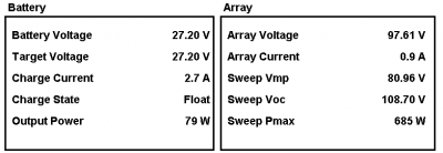

Počasí vyšlo ve správný den. Vypnul jsem v absorpci měnič a takhle to dopadlo. Původní odhad jsem teda přestřelil, ale i tak je to docela dost. Z absorpce to šlo na float napětí s nulou, ale pak to pomalinku začalo šplhat nahoru. Po cca 10ti minutách float režimu to vylezlo na hodnotu v obrázku, kde se to víceméně už drželo.Gmouse píše:Až bude slunečný víkend tak vypnu ve floatu měnič a dodám svou aktualizovanou hodnotu.
- Příspěvky: 569
- Reputace: 25
Re: Energetická spotřeba float režimu
Proud do akumulátoru musí časem klesat. Po několika hodinách už musí jít jen o pár wattů. Jak dlouho máš nastavený režim absorpce? Jak dlouho jsi to sledoval, klesal postupně výkon z regulátoru? Jsou články napěťově vyrovnané, není spálený některý balancer a nestahuje k sobě proud?
- Příspěvky: 97
- Registrován: čtv zář 15, 2011 11:50 am
- Reputace: 2
Absorpce je tuším 15 nebo 20 min. Čekal jsem 15 min a pak připojil jsem zátěž čili těžko říct jestli by to šlo časem dolů. Při 3.2 V na článek jsou vyrovnané, ale je teď vidět, že úplně srovnané nejsou. Ve floatu jsou 2 články s napětím o 44 mV nižším než zbytek. V absorpci je dokonce nějakých 110 mV. Balancéry jsou studené, tak snad jsou v pořádku všechny.

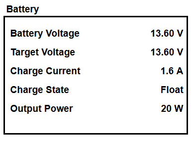

Velmi podobný průběh vídám já - tedy, nikdy jsem kvůli tomu nevypínala zátěž, nicméně dá se vypozorovat, že po několika minutách od náběhu floatu dojde k poklesu napětí na float - (u mě z 14 na 13,6V), tenhle pokles evidentně sponzoruje baterie, proud z regu je 0. Poté začne regulátor pozvolna udržovat, a tahle udržovací režie stojí pár desítek W, skládá se u mě ze ztrátového odběru měniče a udržovacího výkonu do baterie. Úplně čistý graf nikde nevyhrabu, ale hezky to ukazuje tenhle detail z jednoho červnového dne 2013, kdy Valc ještě neměl řízení přebytků - od té doby ty grafy režijní spotřebu ve floatu neukazují zrovna přehledně. Režijní spotřeba je červená BatP (je průhledná, takže na žluté SolarPower vypadá oranžově) a dělá něco kolem 30W. Časem skutečně klesá. Pokles na nulu graf neukáže, protože z optimalizačních důvodů je tam několika minutová agregace, která tu díru opticky zamaskuje. Ale je tam.Gmouse píše:Počasí vyšlo ve správný den. Vypnul jsem v absorpci měnič a takhle to dopadlo. Původní odhad jsem teda přestřelil, ale i tak je to docela dost. Z absorpce to šlo na float napětí s nulou, ale pak to pomalinku začalo šplhat nahoru. Po cca 10ti minutách float režimu to vylezlo na hodnotu v obrázku, kde se to víceméně už drželo.
