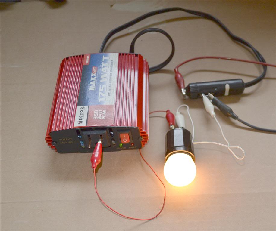

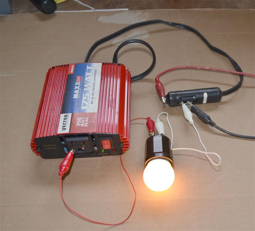

Re: Měnič 12V/230V 1000W,čistá sinusovka,CARSPA
To znamená že se ti 230Vac může dostat do obvodu s akumulátory a panely a bude to kopat. Případně může také dojít k zničení měniče.
Více: Problémy se střídačem zde:
https://wiki.mypower.cz/slovnik:stridac
https://forum.mypower.cz/viewtopic.php? ... 0Zl71Rb8mI
Měniče bez galvanického oddělení je možné použít pouze pro spotřebiče třídy II. tedy ty co mají dvojitou izolaci a bez ochranného zemnícího kolíku.
http://cs.wikipedia.org/wiki/Elektrick% ... 9ebi%C4%8D
Tyto měniče bez izolace by se dle norem a zákonů měli prodávat pouze se zásuvkou která zamezí použití spotřebiče třídy I.
i tak to není moc bezpečné.
Ano, je to bohužel někdy realita:vlkazajac píše:To tomas:
