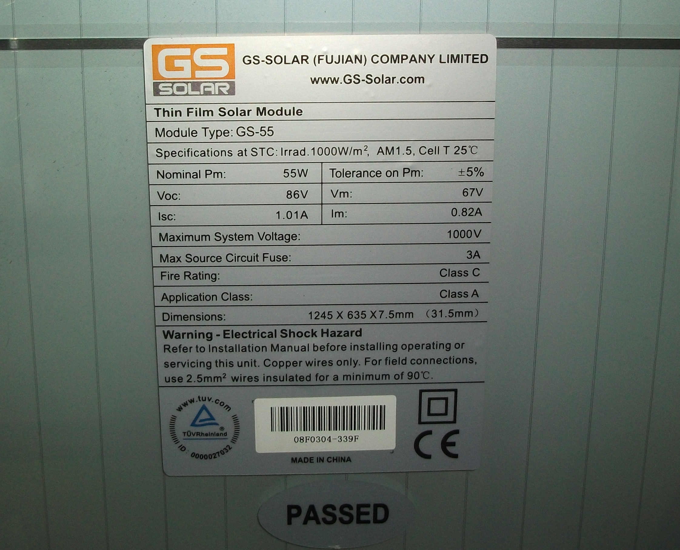

Jinak abych to shrnul do něčeho jako návodu a modelového výpočtu pro můj záměr:
K návrhu je třeba znát parametry panelů, následně regulátoru i baterií. Je to iterativní proces.
Pro jednoduchost je dobré zapojovat stejné panely. Lze kombinovat i různé, ale je to "vyšší dívčí".
Napětí z panelového pole by mělo být dostatečně vysoké, aby netekly zbytečně velké proudy (musí pak být příliš tlusté vodiče), ale zase ne příliš vzdálené od výstupního napětí regulátoru (napětí bateriového pole).
V mém případě tedy chci cca. 1kWp z matějovýchpanelů to znamená 20 panelů (1100Wp), které zapojím všechny paralelně (OC napětí 86V, v max teda 67V/17A).
Průřez vodičů jsem vypočetl pro délce 10m na 6mm2 (ztráta 1,4%, bude asi lepší, délku snad zkrátím).
Napětí baterií co nejvíc přiblížím těm 67V, při mé kapacitě se asi nedostanu výš jak na 24V.
Regulátor eTracer zvládá 150V na vstupu, tak to je OK - pojede z 67V na 24V a můžu očekávat účinnost (dle grafu z návodu, str. 47) někde kolem 96% (pro > 400W z panelů - ono při 400W asi panely nebudou mít 67V, ale přiblížení to je).
Do série s každým panelem zapojím nějakou nízkoztrátovou diodu zvládající příslušný proud (shottky), abych zajistil, že v případě částečného zastínění nebo poruchy panelu se nebude proud cpát do toho vadného/zastíněného kusu a tak mi bude snižovat výkon.
Je to takhle nějak OK?

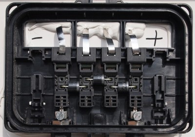

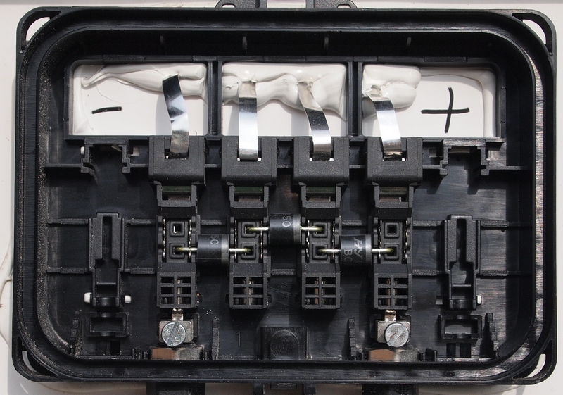

- solárník
- Příspěvky: 1596
- Reputace:82
Re: Pravidla zapojení panelů
Diody se zapojují paralelně s panelem, nebo jeho částmi, do série na ní bude stálý úbytek nepětí, který bude snižovat výkon panelu.
Naprostá většina panelů už zabudované diody má v přípojovacím boxu osazeny z výroby. Pokud budeš dávat všechny panely paralelně, už bych další diody neosazoval. Jediné, nad čím je možno přemýšlet, je proudové dimenzování diod. Ale ve tvém případě to zvládnou ty originální.

- camel1cz
- Příspěvky: 845
- Reputace:61
- Lokalita: Lounsko
- Výkon panelů [Wp]: 8430
Diky za info, ale ty diody nechapu - zavrena dioda paralelne k panelu prece nic neudela?
Panel si predstavuju jako zdroj DC elektriny a kdyz na nej pripojim diodu do zkratu, jsem vul s kdyz ji dam opacne, tak nebude nic delat, ne? Nebo se pouziva rizeny pruraz na nejake napeti? Je to divne.
Do serie bych ji chapal. Zajisti odpojeni nevyrabejiciho panelu
Ten ubytek by tam opravdu byl, to mate pravdu, ale dalo by se s tim zit - nebude to u dobre diody moc.
Kde prosim delam chybu? Diky za vysvetleni!

- JJ_SZJVSCH
- Příspěvky: 33
- Registrován: stř úno 20, 2013 2:12 pm
Dioda je zapojená paralelně PROTI - aby nezkratovala panel. Pokud panel zakryješ tak vlastně vypneš panel a ta dioda panel přemostí - čímž můžou ostatní panely v sérii fungovat.camel1cz píše:Diky za info, ale ty diody nechapu - zavrena dioda paralelne k panelu prece nic neudela?
- brumlaj
- Příspěvky: 2462
antiparalelni diody jsou soucasti panelu a slouzi v pripade serioveho razeni clanku, to jsem ale nemel na mysli. V pripade paralelniho spojeni ale je dobre zjistit maximalni proud panelem a pokud soucet Imax ostatnich stringu prevysuje tuto hodnotu (obvykle 3 a vice stringu paralelne), je nutno chranit jednotlive paralelni vetve bud pojistkou, nebo diodou v serii s kazdym stringem.
- camel1cz
- Příspěvky: 845
- Reputace:61
- Lokalita: Lounsko
Ano, antipatalelni diodu chapu - pro seriove razeni je jeji ucinek jasny.
Chapu i diodu v serii pro zajisteni, aby se proud z jineho paralelniho stringu neuzaviral pres dalsi string, ale jen a pouze pres regulator.
Take uz vim, ze obe diody byvaji soucasti panelu - bude to ve specs.
Nepobral jsem toto:
Ale mozna rikame to same a jen si nerozumime.
Pri razeni 20x panel paralelne mi proste unika vyznam antiparalelnich diod a naopak seriove diody mi prijdou dulezite.
Nepobral jsem toto:
Jako by to rikalo, ze dioda v serii je fuj.solárník píše:Diody se zapojují paralelně s panelem, nebo jeho částmi, do série na ní bude stálý úbytek nepětí, který bude snižovat výkon panelu.

Panely mívají zabudované pouze paralelní diody. Dnes už to mají snad všechny. Vnitřně je panel rozdělen většinou na tři nebo čtyři části v sérii a paralelně je ke každé části zapojena překlenovací dioda. Když se tedy ta část panelu zastíní, dioda ji překlene, napětí panelu se sníží, ale stále proud protéká (stěrače stírají...atd). Tohle ale funguje dobře jen při čistě sériovém zapojení panelů, nebo pokud jsou při sériovoparalelním zapojení stejné panely v sériových větvích stejně zastiňovány. Při čistě paralelním zapojení je zastíněný panel většinou v podstatě odstaven a výroby se prostě neúčastní.
