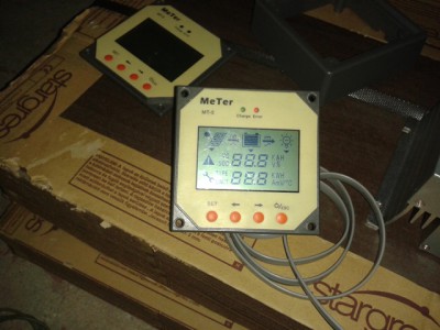

problem s MT5
dnes po prichode domov pozeram na displey a vidim svietit vsetky ikony na displey nepomohlo ani odpojenie od regulatora,regulator normalne nabija to som si zmeral
beriem akykolvek napad

neresil tu uz nekdo stejny nebo velmi podobny problem? prijde me to jako hw problem...

Reklamacia... Zrejme vadny kus po sekunde po pripojeni musi nabehnut.

dnes odoslane na reklamaciu aj s regulatorom

Zdravím,
řešil jsem to já. V počátku se mi zdálo, že regulátor nabíjel (mám 4210). Začalo na regulátoru svítit všechny červené LED po pravé straně (Timer1., Timer2, atd.)
nechal jsem to dva dny a pak teprve zjistil, že mám baterie téměř vybité.
Příčina ? Umřel regulátor. Odeslal jsem obojí na reklamaci a stávající LCD nyní pracuje s novým regulátorem (reklamace uznána)
Snad to pomůže.
Snad to pomůže.

Zdravím,
taky jsem měl něco podobného. Už nevím jak se MT5 přesně choval, ale problém byl v regulátoru. Vyřešeno reklamací.

takze bol chybny regulator ,,,
reklamacia uznana vymenene za novy kus
