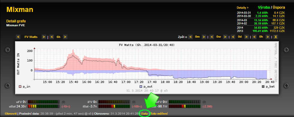

Ako sme si už mnohi všimli Admin popracoval na nových wattstatistikach v ktorých sú pridané nové ukazovatele - VUmetre.
Málo kto má však tieto VUmetre nastavené na požadované (limitné) hodnoty pre svoj systém, čiže najskôr neukazujú nič.
Pred tým ako bude celé nastavovanie spravené formou "vyklikania" hodnôt je možné si vytvoriť vlastné nastavenia napísaním (vyplnením) časti kódu. Kód je možné poslať pomocou SZ priamo Adminovi ktorý ho aktualizuje (doplní) a VUmetre ožijú
Skúsim spísať jednoduchý návod s príkladom ako je možné kód vytvoriť.
Ako si môžte všimnúť na https://mypower.cz/fve-mypower VUmetrov môže byť max. 8, teda 2 riadky a v kažom riadku max. 4 VUmetre.
Vzorový kód pre nastavenie 6-tich VUmetrov FVE Mixman - https://mypower.cz/fve-mixman
Prvý riadok obsahuje usporiadanie, názvy a jednotky jednotlivých VUmetrov
takže v prvom riadku budú VUmetre s názvami uFV, iFV, wFV, nasleduje vynutenie noveho riadku, ktoré je vykonané parametrom "-" a v druhom riadku sú názvy uBat, iBat, wBat, viď. obrázok
nasleduje ďalšia časť kódu v ktorej sa určia parametre jednotlivých VUmetrov, teda typ VUmetra, min. - max. hodnoty, prípadný offset a popis. Funkcia "reverse" zatiaľ nieje funkčná.

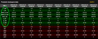

Nasleduje posledná časť nastavenia a to priradenie posielaných dát z vaších loggerov pre jednotlivé VUmetre.
do VUmetra s názvom "uFV" sa priradí hodnota u_in, ktorú posiela môj logger. Presné názvy hodnôt je možné vyčítať z wattstatistik, viď obrázky

Aha neni, takže tam musím napsat to co posila microlog, takže se musím podívat jak se to pojmenovává. Asi ain1, ain2, ..... ain15
- mixman
- Příspěvky: 73
- Registrován: stř čer 26, 2013 1:50 pm
- Reputace:14
Re: Nastavenie VU-metrov vo Wattstatistikach
presne tak, nazov dat musi sediet s nazvom ktory posiela uLog
- Frenky
- Příspěvky: 881
- Reputace:157
- Lokalita: Doubravička
- Výkon panelů [Wp]: 8700
- Kapacita baterie [kWh]: 25
- Bydliště: Doubravička
Takže názvy analogových proměnných seženu tady ? V programu micrologu to neumím najít
- mixman
- Příspěvky: 73
- Reputace:14
Ano to su presne tie nazvy a hodnoty, ved to tam aj mam na obrazkoch
