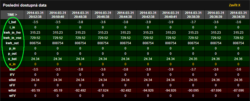

Nasleduje posledná časť nastavenia a to priradenie posielaných dát z vaších loggerov pre jednotlivé VUmetre.
do VUmetra s názvom "uFV" sa priradí hodnota u_in, ktorú posiela môj logger. Presné názvy hodnôt je možné vyčítať z wattstatistik, viď obrázky
pri priradení je možné tiež použiť matematické operácie +, -, *, /, pre vytvorenie novej hodnoty ako napríklad
čo v preklade znamená wFV = u_in * i_in čiže vypočítaná hodnota výkonu FVE z dostupných hodnot napätia a prúdu.

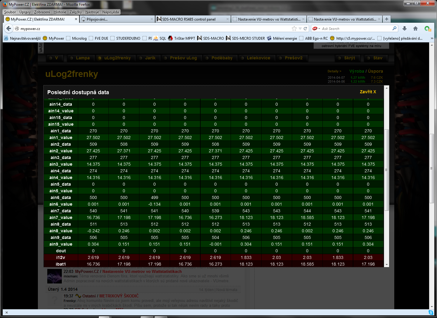

Aha neni, takže tam musím napsat to co posila microlog, takže se musím podívat jak se to pojmenovává. Asi ain1, ain2, ..... ain15
- mixman
- Příspěvky: 73
- Registrován: stř čer 26, 2013 1:50 pm
- Reputace: 14
Re: Nastavenie VU-metrov vo Wattstatistikach
presne tak, nazov dat musi sediet s nazvom ktory posiela uLog
Takže názvy analogových proměnných seženu tady ? V programu micrologu to neumím najít
- mixman
- Příspěvky: 73
- Reputace: 14
Ano to su presne tie nazvy a hodnoty, ved to tam aj mam na obrazkoch
