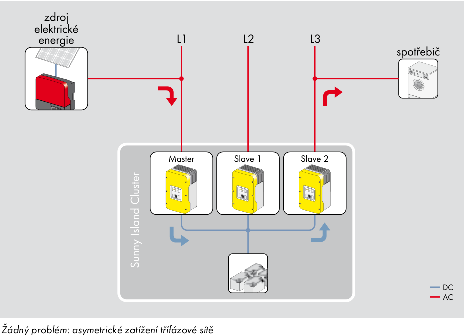

Re: SUNNY ISLAND 6.0H / 8.0H
No a co třífázová konfigurace s jednou baterií, tam to také krom společné frekvence není možné aby se to podělilo o činnost měnič nabíječ dohromady?matej píše:Tak to také není pravda. Studer a Victron jede buď v režimu měniče anebo nabíječe, pokud v režimu nabíječe, sepne se bypass relé a na AC výstupu je to stejné co na AC vstupu.
- tomas
- Příspěvky: 2579
- Reputace:243
- Bydliště: Třinec
3 fáze s jednou baterií.
- Příspěvky: 4178
Proto píšu že to nemám otestované na generátor o velmi odchylném vstupním napětí a frekvenci oproti tomu co leze z měničů ven, ale jelo mi to tak i u Victronu asi 2 dny s DS jen na zkoušku, jeden měnič nabíjel, jeden invertoval.. Fáze jely ve 120°. Takže lze to a pravdou by to mělo být, ne že ne. U SMA mne zajímá hlavně jak jsem psal ta konfigurace. Možná by stačil i komunikační protokol, ale není vněm vše potřebné.
- matej
- Příspěvky: 826
- Reputace:45
gupa: Neříkám že nemůže jít ve dvou/třífazovém systému některý měnič v režimu nabíječe a ostatní v režimu měniče. Co říkám je že tyto hybridní měniče neumí na výstupu dávat jiné napětí, než je na vstupu toho-kterého měniče. Na jistotu to mohu říct pro Studer a Victron. SMA jsem v ruce neměl.
tomas: Tohle umí i Studer, ale je to krajně neefektivní řešení: Jeden měnič nabíjí baterii (účinnost asi 80%), baterie funguje jako vyhlazovací kondenzátor (s účinností cca 85% jedná-li se o olovo), takže ztrácíme 1 - 0.8 x 0.85 = 32%. Další dva měniče vytvářející zbylé 3 fáze mají také své ztráty.
Tohle zapojení má smysl jenom tam kde opravdu potřebujeme 3 fáze vytvořit z jedné fáze, což určitě běžné není. Jelikož máme v síti prakticky všude 3 fáze, je zbytečné to takhle dělat, ale zapojit na každý měnič na jeho vstup jednu fázi z DS a fungovat třífázově hybridně.
Pokud opravdu potřebujeme 3 fáze napájet z baterie, lepší a efektivnější řešení je to které provozuje LUI, tj. za silným ostrovním/hybridním měničem je frekvenční měnič, který je z ostr/hybr měniče napájen do DC meziobvodu přes usměrňovač zapojený ako zdvojovač. Použitý frekvenční měnič o výkonu přes 10kW lze pořídit do 400 EUR.
Pravda a Láska zvítězí!.
