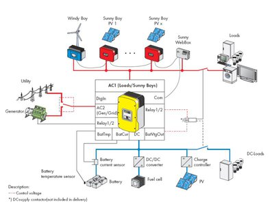

SMA Sunny Island je podle mne 100% hybrid a na síť nepřepíná a nemá bypass. Síťové napětí usměrní a smíchá s energií z FVE a akumulátorů a zase rozstřídá. Výstupní frekvenci může mít nastavenou jinou než je v síti a jinak by to tedy ani asi nešlo, protože umí AC vazbu a tam se reguluje výkon zdrojů na základě změny frekvence.

Vy jste s tím dělal osobně a máte to ověřené?tomas píše:podle mne
Protože aby mohl usměrnit, vyhladit a rozstřídat na jiné frekvenci, musel by mít v sobě pěknou banku kondenzátorů na ~400V, pravděpodobně ještě větší než mívají třífázové frekvenční měniče (protože je jednofázový).
Změna frekvence s AC vazbou je např. u Studeru možná jenom pokud je síť odpojena. Nevadí to, protože většinou když potřebujeme řídit výkon on-gridů změnou frekvence máme plné baterky a nepotřebujeme tedy síť.

Nezkoušel jsem to, ale pokud vím, měnič Victron může mít minimální napětí typuji 190V AC/45-65Hz, pokud má měnič nabíječ, tak se převede do nabíjení a výstup je takový, jak se nastaví, např. 230V 50Hz, do maxima výkonu měniče. Předpokládám, že tento měnič bude pracovat podobně. Jen mne zajímá podrobnější konfigurace a monitoring např přes PC nebo rs485.

Tak to také není pravda. Studer a Victron jede buď v režimu měniče anebo nabíječe, pokud v režimu nabíječe, sepne se bypass relé a na AC výstupu je to stejné co na AC vstupu.

U Victrona souhlas, buď nabíječ nebo měnič. Studer neznám. Ale dle webu SMA není bypass u Sunny Island k dispozici:

gupa: Neříkám že nemůže jít ve dvou/třífazovém systému některý měnič v režimu nabíječe a ostatní v režimu měniče. Co říkám je že tyto hybridní měniče neumí na výstupu dávat jiné napětí, než je na vstupu toho-kterého měniče. Na jistotu to mohu říct pro Studer a Victron. SMA jsem v ruce neměl.
tomas: Tohle umí i Studer, ale je to krajně neefektivní řešení: Jeden měnič nabíjí baterii (účinnost asi 80%), baterie funguje jako vyhlazovací kondenzátor (s účinností cca 85% jedná-li se o olovo), takže ztrácíme 1 - 0.8 x 0.85 = 32%. Další dva měniče vytvářející zbylé 3 fáze mají také své ztráty.
Tohle zapojení má smysl jenom tam kde opravdu potřebujeme 3 fáze vytvořit z jedné fáze, což určitě běžné není. Jelikož máme v síti prakticky všude 3 fáze, je zbytečné to takhle dělat, ale zapojit na každý měnič na jeho vstup jednu fázi z DS a fungovat třífázově hybridně.
Pokud opravdu potřebujeme 3 fáze napájet z baterie, lepší a efektivnější řešení je to které provozuje LUI, tj. za silným ostrovním/hybridním měničem je frekvenční měnič, který je z ostr/hybr měniče napájen do DC meziobvodu přes usměrňovač zapojený ako zdvojovač. Použitý frekvenční měnič o výkonu přes 10kW lze pořídit do 400 EUR.
