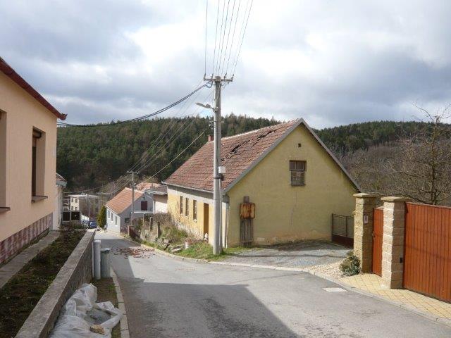

Jo a ten vichr trochu načechral sousedovi střechu
