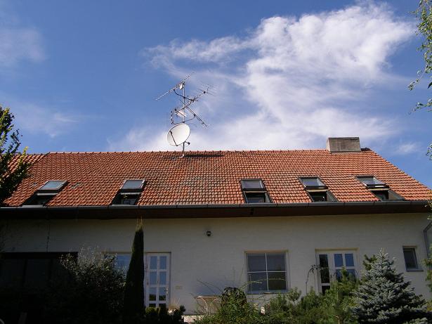

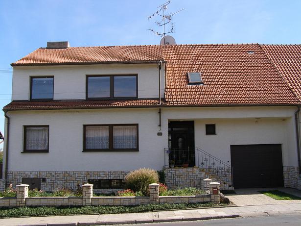

Dalsi specifikou teto instalace bude to, ze se bude instalovat cast panelu na cisty vychod a cast na cisty zapad - duvodem je proste to, ze holt mame takto situovanou strechu. Ale slunce u nas sviti skutecne dost. Osobne si myslim, ze by ve vychodo/zapadni orientaci mohla byt trochu vyhoda - slunce bude k dispozici skutecne hned od vychodu az do doby nez zapadne.
Tak premyslim kam dat kolik panelu, jestli je rozdelit na polovinu na kazdou stranu nebo jak.
Vychodni strecha ma sklon 45 stupnu, vubec nic ji nestini a jsou na ni stresni okna, je situovana do dvora.
Zapadni strecha je clenitejsi a je situovana do ulice - cast ma sklon 23 stupnu a cast 45, odpoledne byva na te 45 stupnove casti trochu stin od vzrostlych briz, ktere rostou naproti pres ulici.

Re: 6120 Wp Hodonin
Jeste doplnim informace:
avatar:
kčemu maš tolik UTP kabelu ))) - v podstate uz k nicemu, vedlo to od stozaru s antenami - ten bude asi treba zrusit kvuli stineni panelu - nebo by stin od anten nemusel vadit? Co myslite?
viz foto - strechy
vychodni strecha na vychodni strese se da instalovat kdekoliv, tak nic nestini, akorat je potreba obejit stresni okna, rozmer vychodni strechy se sklonem 45 stupnu je 15 x 5 m
zapadni strecha - na zapadni strese pripada k instalaci v uvahu jen vyssi strecha s mirnejsim sklonem kolem 25 stupnu, ktera ma rozmery 8 x 5 m
Tak premyslim jak to rozdelit, jestli pul na pul na obe strany strechy? Nebo to dat radeji vsechno na nekterou stranu? Kterou? A proc?:) Pujde to pomoci jednoho stridace nebo budou muset byt dva? Optimalni by byl asi kvuli cene jen jeden, ze?
