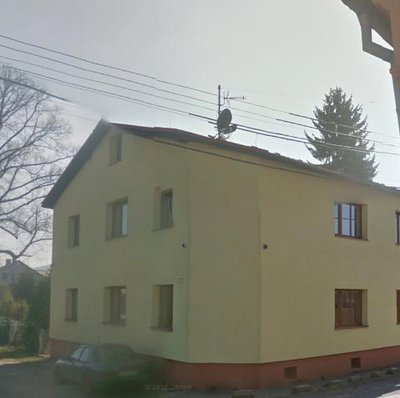

Dobrý den.
Jelikož už jsem vybral střídač .Tak tedka řeším panely.Jsem ze Šluknovkého výběžku ,tak když se podíváte na mapu slunečního svitu,tak jsme na tom asi nejhůře z celého česka.Po proštudování ruzných informací jsem došel k závěru,že pro mně bude nejlepší použití Amorfních panelů.Střechu mám dost velkou .Jak jsem se dočetl je dokonce v tomto případě použít východ a západ.To mě vyhovuje také.Potom bude pokrytí po celý den.Něco podobného jako zde.http://pristroje.hyperinzerce.cz/solarn ... tv62EBNxvI Sklon mám kolem 15 st.Stínění nemám žádné. Prosím tedy o posouzení jestli bude moje volba správná.

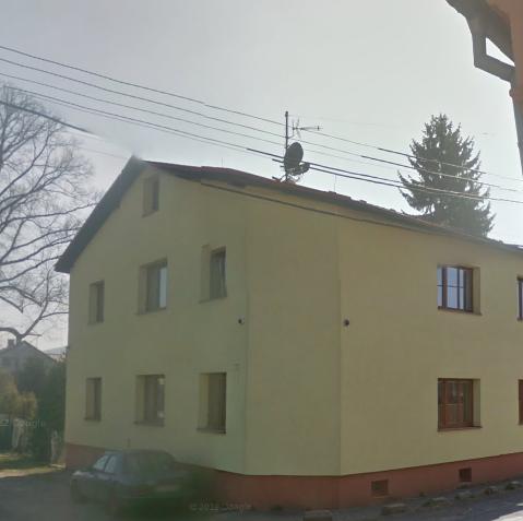

Je to toto místo v google maps 50.882067,14.576776 .Oproti tomuto náhledu už je ale změna.Není tam ten smrk,který stínil.Střecha je už šindel,tak tam už nejsou ty sněháky.Takže místa dost a dost.

Re: Výběr panelů sever
A to nadzemní vedení na té střeše zůstalo?Dreambox píše:Je to toto místo v google maps 50.882067,14.576776 .Oproti tomuto náhledu už je ale změna.Není tam ten smrk,který stínil.Střecha je už šindel,tak tam už nejsou ty sněháky.Takže místa dost a dost.
Ano to nadzemní vedení tam zustalo.To je ale pod urovní střechy.Vlastně souběžne z okapem.To by nemělo mít vliv.kybos píše:A to nadzemní vedení na té střeše zůstalo?Dreambox píše:Je to toto místo v google maps 50.882067,14.576776 .Oproti tomuto náhledu už je ale změna.Není tam ten smrk,který stínil.Střecha je už šindel,tak tam už nejsou ty sněháky.Takže místa dost a dost.

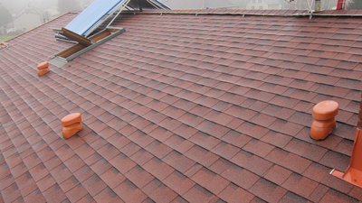

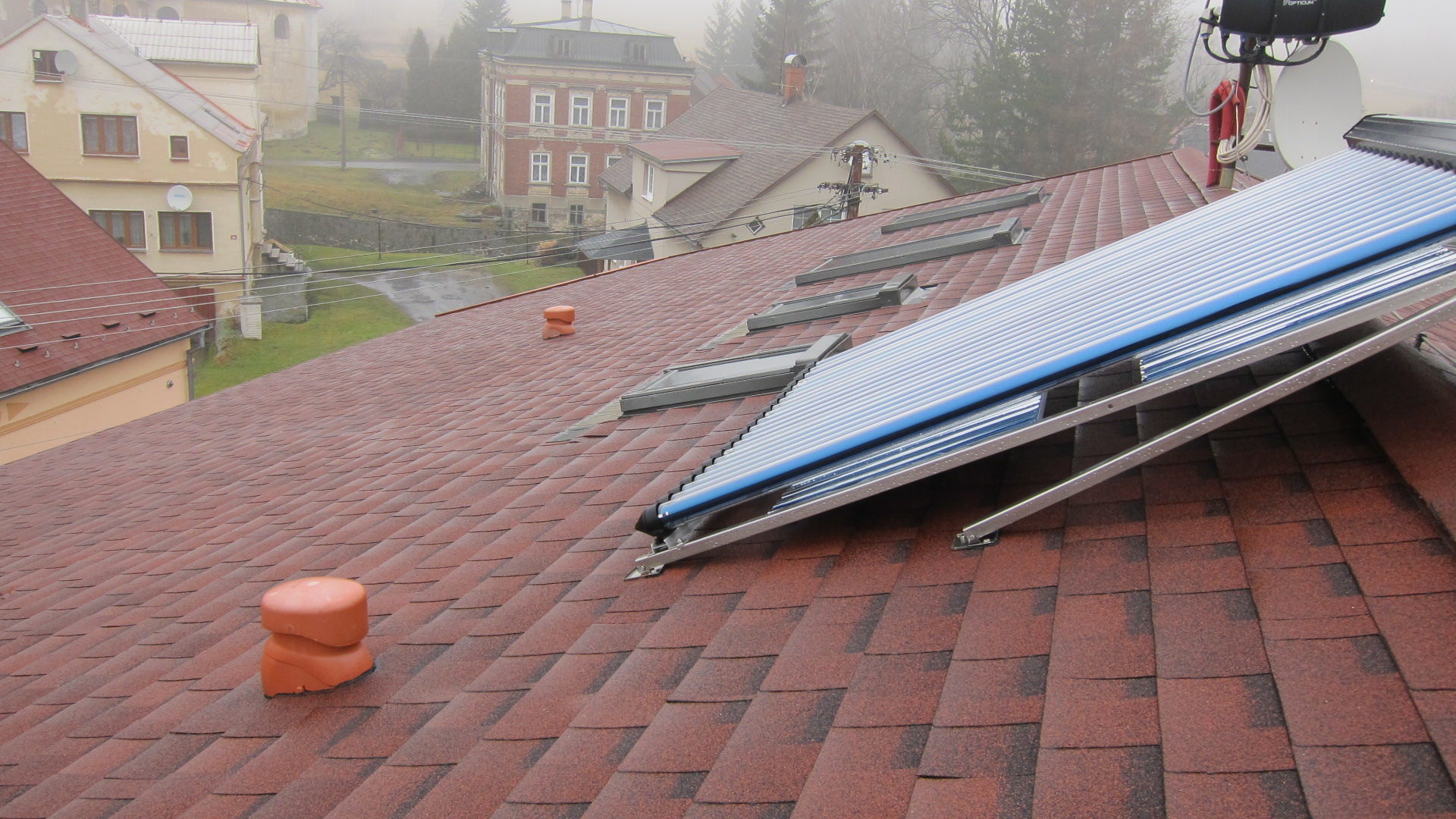

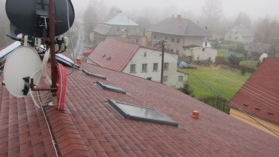

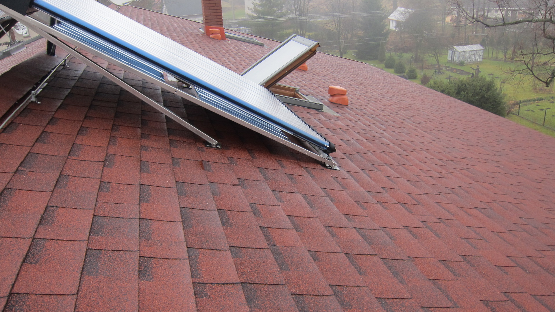

Ano ta parbola tam je na tom stožáru.Počítám ale že ty panely rozdělím na východ a západ.Potom by nestínila dopolede východní a odpoledne západní stranu.Tak jsem to ještě nafotil pro upřesnění.Sklon střechy je 19 st.Rozměr střechy 13,5 m x 6,5 m.Na východní straně je to od spodu střechy k těm větrákům 4 m.Na západní straně je k těm oknům od spodu střechy 5 m.Tak spíš bych uvažoval dát ty panely do těch spodních částí.
I když stín pokryje vždy tu méně osvětlenou část panelů, tak si myslím, že by stálo za zvážení přesunutí stožáru k severní fasádě, kde nebude škodit na výkonu FVE.
