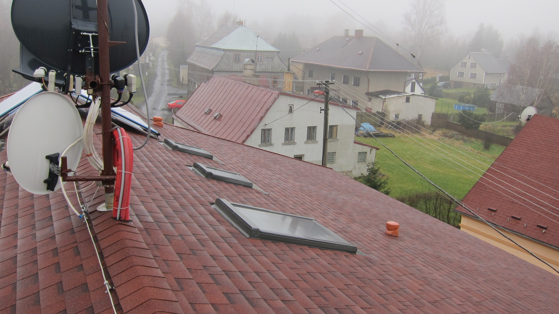

Ano ta parbola tam je na tom stožáru.Počítám ale že ty panely rozdělím na východ a západ.Potom by nestínila dopolede východní a odpoledne západní stranu.Tak jsem to ještě nafotil pro upřesnění.Sklon střechy je 19 st.Rozměr střechy 13,5 m x 6,5 m.Na východní straně je to od spodu střechy k těm větrákům 4 m.Na západní straně je k těm oknům od spodu střechy 5 m.Tak spíš bych uvažoval dát ty panely do těch spodních částí.

Re: Výběr panelů sever
I když stín pokryje vždy tu méně osvětlenou část panelů, tak si myslím, že by stálo za zvážení přesunutí stožáru k severní fasádě, kde nebude škodit na výkonu FVE.
stožár určitě nelze přesunout.Je skrz celou místnost ve stěně a ještě zabetonován a to 50x50x50 krychle.Takže až na věkykybos píše:I když stín pokryje vždy tu méně osvětlenou část panelů, tak si myslím, že by stálo za zvážení přesunutí stožáru k severní fasádě, kde nebude škodit na výkonu FVE.

Zanedbal jsem při návrhu relativně malý stín od východní atiky a vzhledem ke konfiguraci stringů mi to teď ráno stahuje čtvrtinu výkonu jednoho tristaru. Dopad stínu paraboly na panely bude dle mého názoru mít větší vliv na celkový výkon FVE.
