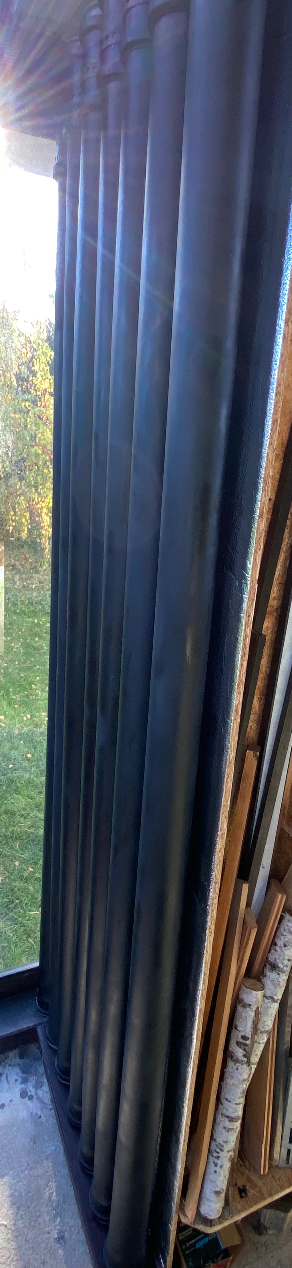

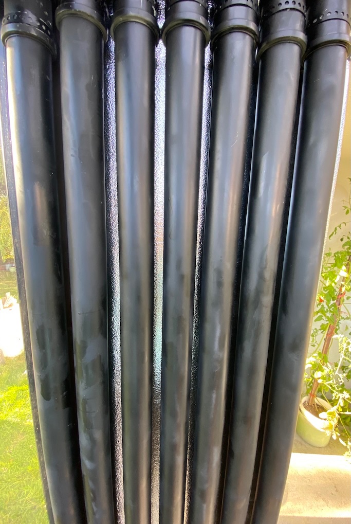

Samotop je fototermický kolektor vlastní konstrukce umístěný uvnitř zasklené terasy s termoizolačním dvousklem. Jeho hlavním úkolem je vyhladit teplotní špičky během dne i noci, přičemž využívá OSB desku s reflexní fólií a šedé plastové odpadní trubky o průměru 75 mm naplněné vodou. Celkový objem vody je asi 50 litrů, což při teplotním rozdílu 36 °C může generovat přes 2 kWh tepla denně, i když reálný výkon je nižší kvůli stratifikaci. Pro případnou novou konstrukci je doporučeno použít tlustší trubky pro lepší efektivitu.

Nebo taky fototermický kolektor vlastní konstrukce. Tenhle je uvnitř zasklené (termoizolační dvousklo) terasy, kde jsou i v krutých mrazech v noci teploty mírně nad nulou a úkolem tohoto zařízení je zejména vyhladit teplotní špičky, jak tu horní ve dne, tak tu dolní v noci. Jinak konstrukce je triviální, OSB deska, na ní nalepená reflexní fólie za radiátory, šedé plastové odpadní trubky ráže 75 mm, černý autoemail. Do jedné trubky se vejde asi 7 litrů vody, celkem tam tedy je přibližně 50 litrů, což při Δt třeba 36 ℃ dělá něco lehce přes 2 kWh tepla denně (ale Δt 36 ℃ je reálných jen když venku bude mrznout a bude velmi slunečno). No, spíš míň, protože to samozřejmě stratifikuje. Nějak to funguje, ale pokud bych to měl dělat znovu, tak jednoznačně budu volit tlustší trubky.
