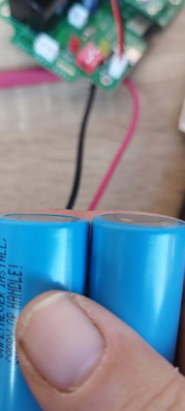

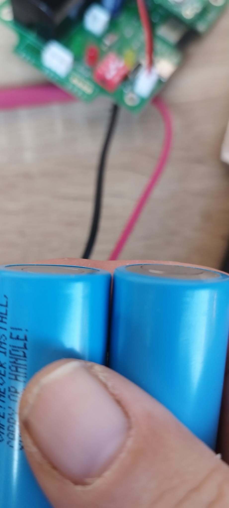

Dnes jsem narazil na zajímavou závadu svého teploměru. Od instalace uběhly cca 3 měsíce. Baterie byla nová 21700 z mivvy. o kapacitě 4900mAh.
Dobíjecí proud teploměru max 400mA odběr také max v řádu stovek mA.
Poslední data ze zařízení jsem měl před 3 dny kdy poslední údaj napětí baterie byl 4,23V.
Dnes jsem se tam dostal no baterie zničeho nic umřela. je mírně nafouklá a napětí ukazuje 0,42V odmítá se i jakkoliv nabíjet ani ze zdroje prostě nepřímá energii.
Setkal se někdo s takovou náhlou smrtí lionky?
Docela mě to zaujalo. Pro porovnání přidávám fotku kde vlevo je nový článek nepoužitý a vpravo ten vadný co se na mínus polu o něco nafoukl.

4.23V mi príde dosť, prečo si to nedržal iba na 4.1V?

Nafouknutí článku a extrémně nízký stav napětí je typickým projevem částečného interního zkratu což znamená, že došlo k částečnému zkratu mezi elektrodami přes separátor uvnitř článku. Mohlo to způsobit opakované přebíjení, ale akumulátor mohl mít i vadu už z výroby.
Naštěstí nebyl interní zkrat příliš masivní jinak by takový Li-Ion článek mohl způsobit i požár.
Nicméně došlo k nevratnému poškození článku, který je nyní vhodný už jen k ekologické likvidaci.
Tento typ článků podporuje nabíjení na 4,2V. Mírné překročení 4,23 bych nepovažoval za nic extrémního pokud to v době kdy jste to nekontroloval nebylo i více. Pokud máte nabíječku umožňující změnu koncového nabíjecího napětí pak by bylo vhodné i s ohledem na delší životnost článku do budoucna omezit nabíjení na cca 4,1V jak už zmínil TomHC.
Co používáte pro nabíjení ? Máte externí nabíječku, ve které článek dobíjíte a nebo je k akumulátoru trvale připojen nějaký automatický nabíjecí obvod?
Pokud docházelo opakovaně k přebíjení článku tak to by mohlo být příčinou toho problému. Při přebíjení může uvnitř článku docházet k extrémnímu a nevratnému růstu dendritů což může postupem času vést až k internímu zkratu. Tento akumulátor neobsahuje ochranný obvod proti přebíjení. Pokud používáte nějaký automatický obvod pro dobíjení pak je možné, že selhal a jelikož tam zřejmě nemáte žádný jiný ochranný obvod tak to skončilo tak jak to skončilo.
