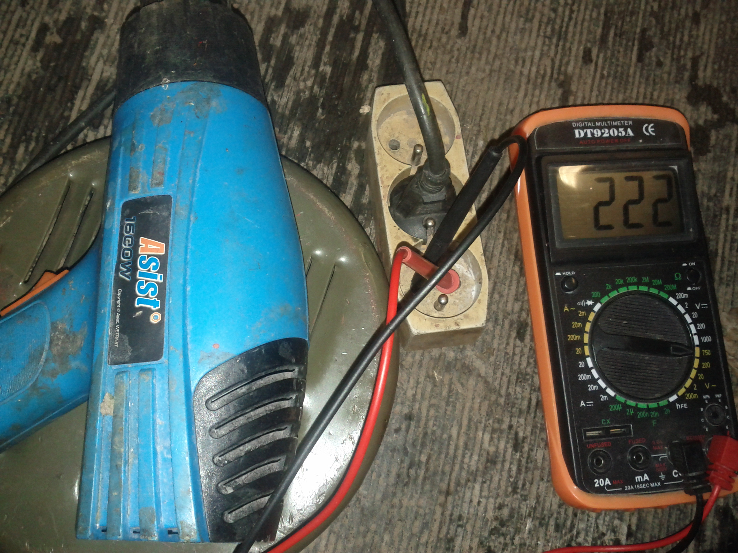

myslel jsem kolik A to tahá z té EC::měřil jsem napětí té mojí EC1KW a naměřil jsem s horkovzduškou toto NA první stupeň 600W napětí 228V a na druhý stupeň1600W 222V centrála byla na desátý regulační stupeň napětí.viz foto bude někde asi problém v tom buzení. akorát motor začal více mrumlat pod tou větší zátěží ale jinak to utáhl v pohodě.
