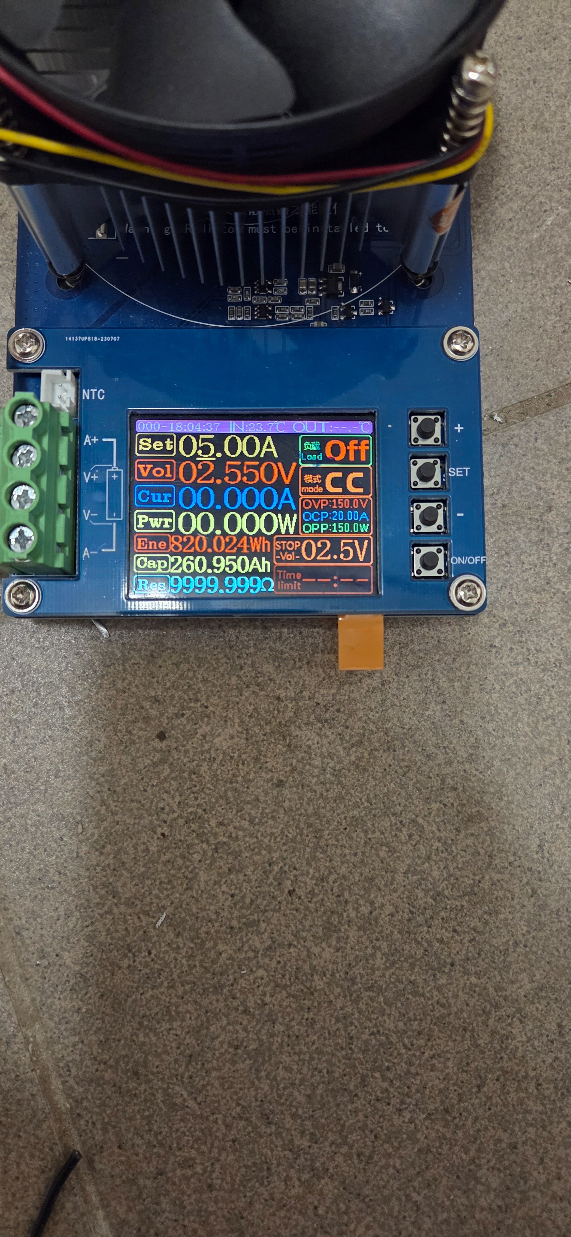

Změřil jsem kapacitu nejslabšiho článků v sadě při vybíjení dole mu docházel dech on byl na 2,5V a ostatni 3,1V.Članky z června 2022 od mivvy, kamarád měl 2 sady a můžou mít okolo 1000cyklů.Čekal jsem to horší 261Ah.
Původně je to 280Ah článek tzn že ostatní články budou pořád okolo 280Ah.Vybijeno bylo 15A konec 5A.

Taky záleží kolik měl jako nový... pokud je to 280Ah tak třeba já koupil 280Ah EVE články áčkové a měly protokoly s reálnou kapacitou lehce přes 320Ah.
Takže pokud měla kolem těch 280Ah a za 4 roky poklesla o 19Ah tak to je super výsledek ale pokud mohla mít reálně třeba přes 300Ah a poklesla cca o 40Ah za 4 roky tak to už tak super není...

Zmer i ten vedle, to by me zajimalo
Ono to muze byt par Ah a uz je napred. 3,1V pri nizkem proudu uz je skoro prazdny clanek

To dělat nebudu moc času a práce. Já už ho vyměnil a tento dám do obytného auta. Tam dožije
