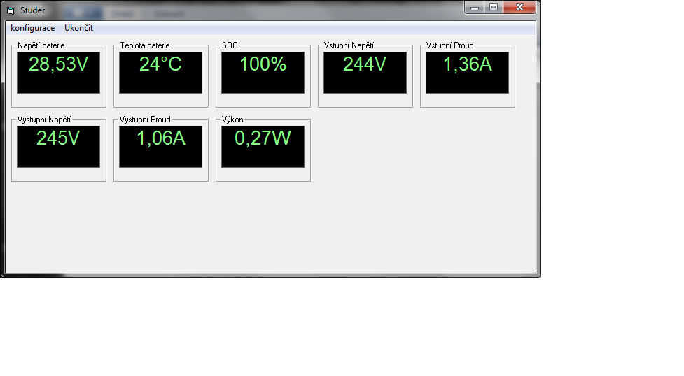

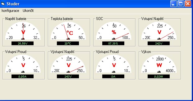

prvni vyvojova alfa verze je k dispozici. verze obsahuje obligatni analogove/digitalni a minimalisticke zobrazeni
a pres seriovou linku nacita data.
V tehle verzi jsem dal nacitat zakladni hodnoty, pokud mate pocit ze nejaka kriticka hodnota chybi
a naopak neco je zbytecen dejte mi vedet.
co se tyce instalace, stejne jako minule staci umistit chybejici ocx do stejneho adresare
jedine ocx co bude vyzadovano navic oproti minule je mscomm32.ocx

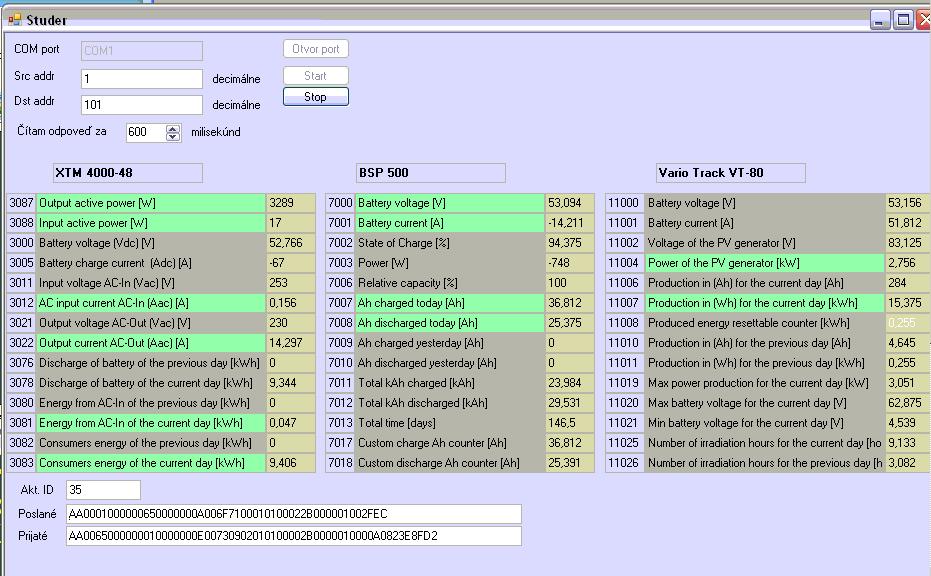

Pár poznatků s prvního spuštění
2) Chybějí mi tam tyto hodnoty
A) XTM (střídač)
Energie AC vstup dnes (kWh) (3081)
Energie AC vystup dnes (kWh) (3083)
B) BSP 500 (Bateriový monitor)
Proud baterií (7001)
Výkon baterie (7003)
Ah nabíjeno dnes (7007)
Ah vybíjeno dnes (7008)
a) Nebo by se tam mohlo vystavit všechno a pak ať si uživatel vybere co chce zobrazovat.
b) Někteří mají i Vario Track (VT-80) takže by tam mohly být na zaškrtnutí i údaje z něj. (nevyzkoušíme, nemám)
c) Možná že by to chtělo vytáhnout ovládání COM na panel ven. (Teď se musí ručně do konfigurace a nastavit před připojením )
A) XTM (střídač)

Nezdá se mě položka výkon 244V x 1.11A = 270W a údaj je patrně v kW (0,28W)

Dále údaj Vstupní proud není proud z akumulátoru, ale proud z domovní sítě. (3012 - Input current). Všimnul jsem si že se s ním pracuje v konfiguraci (Maximální I baterie). Tam by se asi hodil údaj (3005 - Battery charge current) nebo ten kdo má BSP (7001 - Battery current).

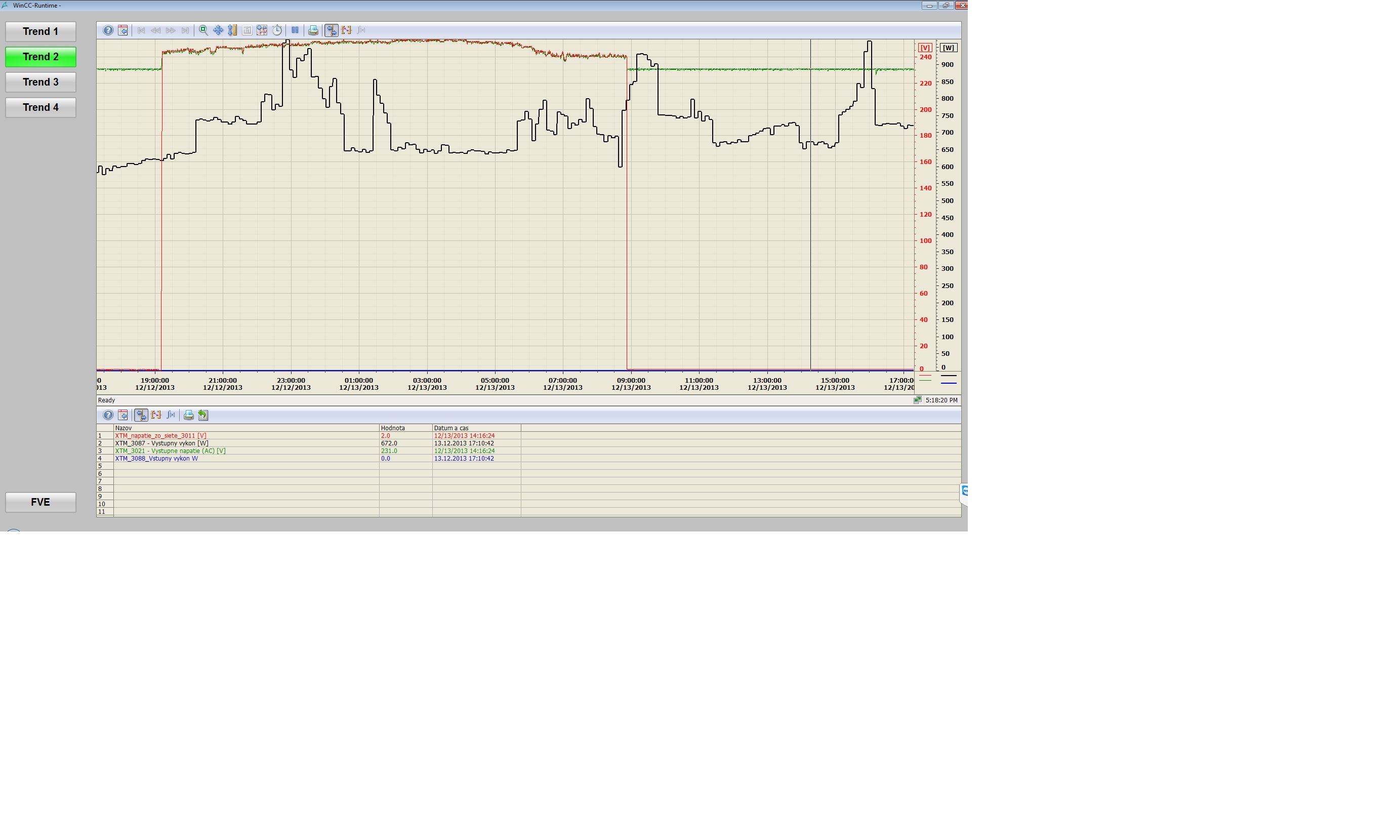

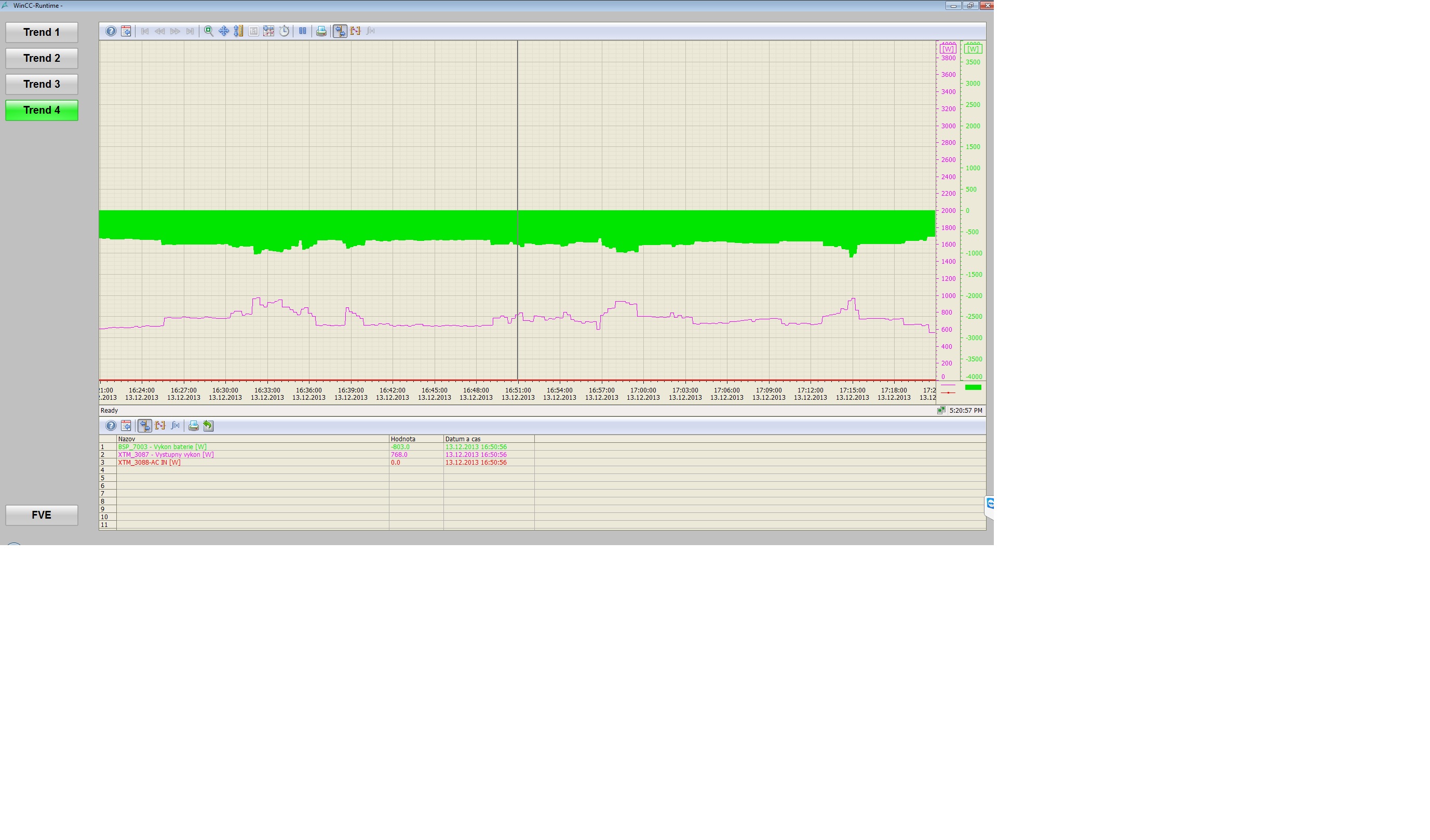

Re: Aplikace na vizualizaci dat ze stridace STUDER

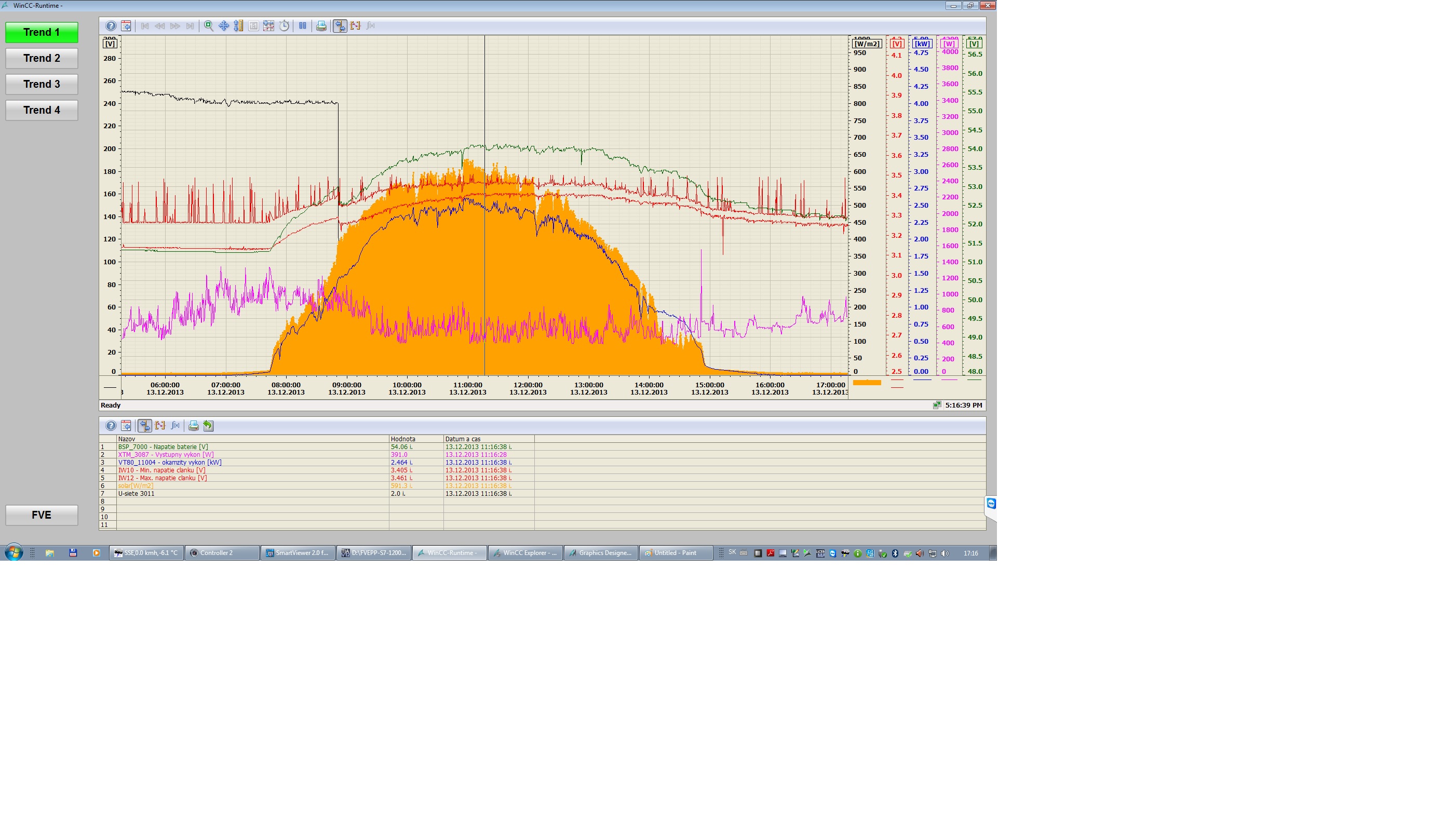

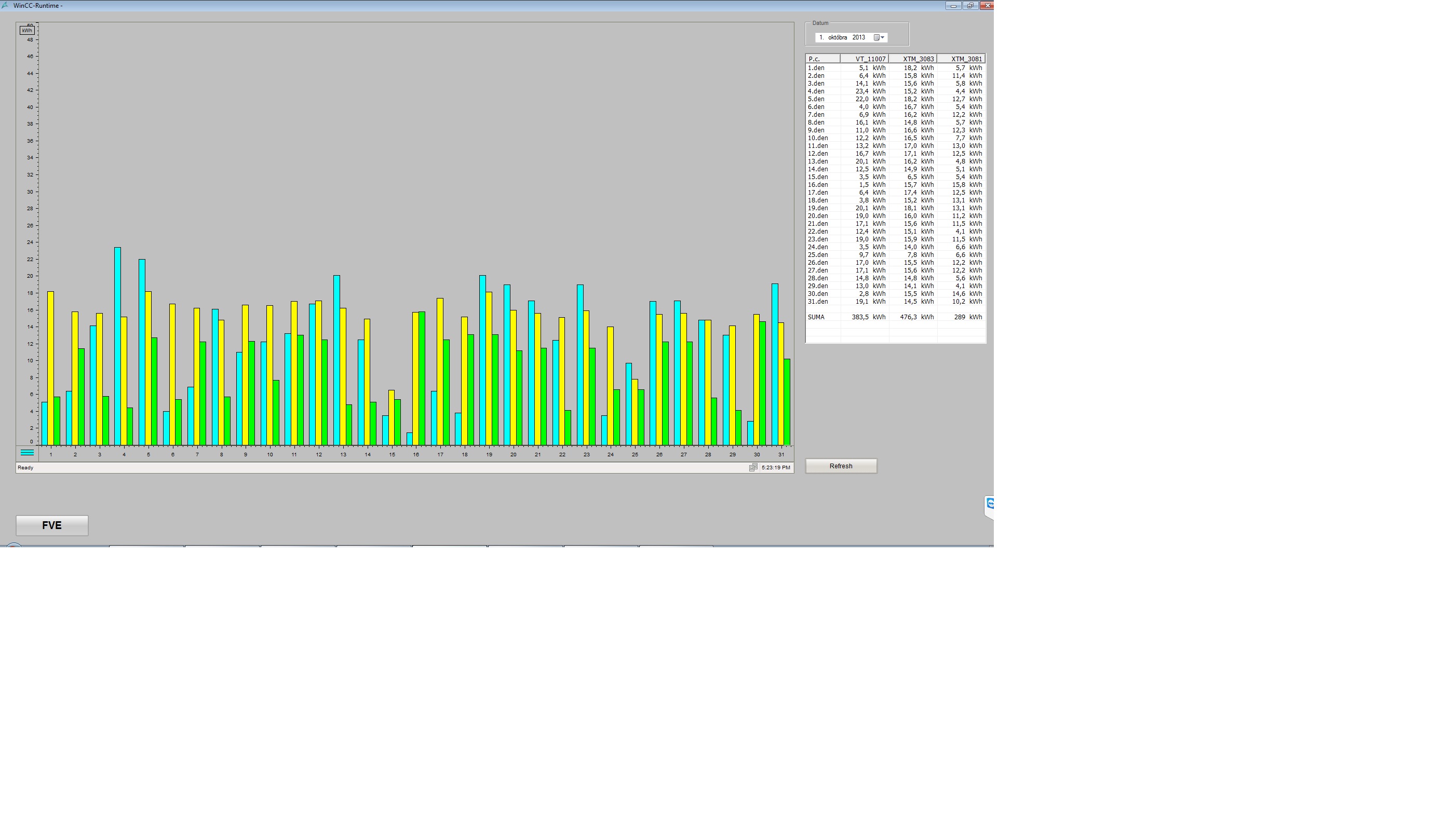

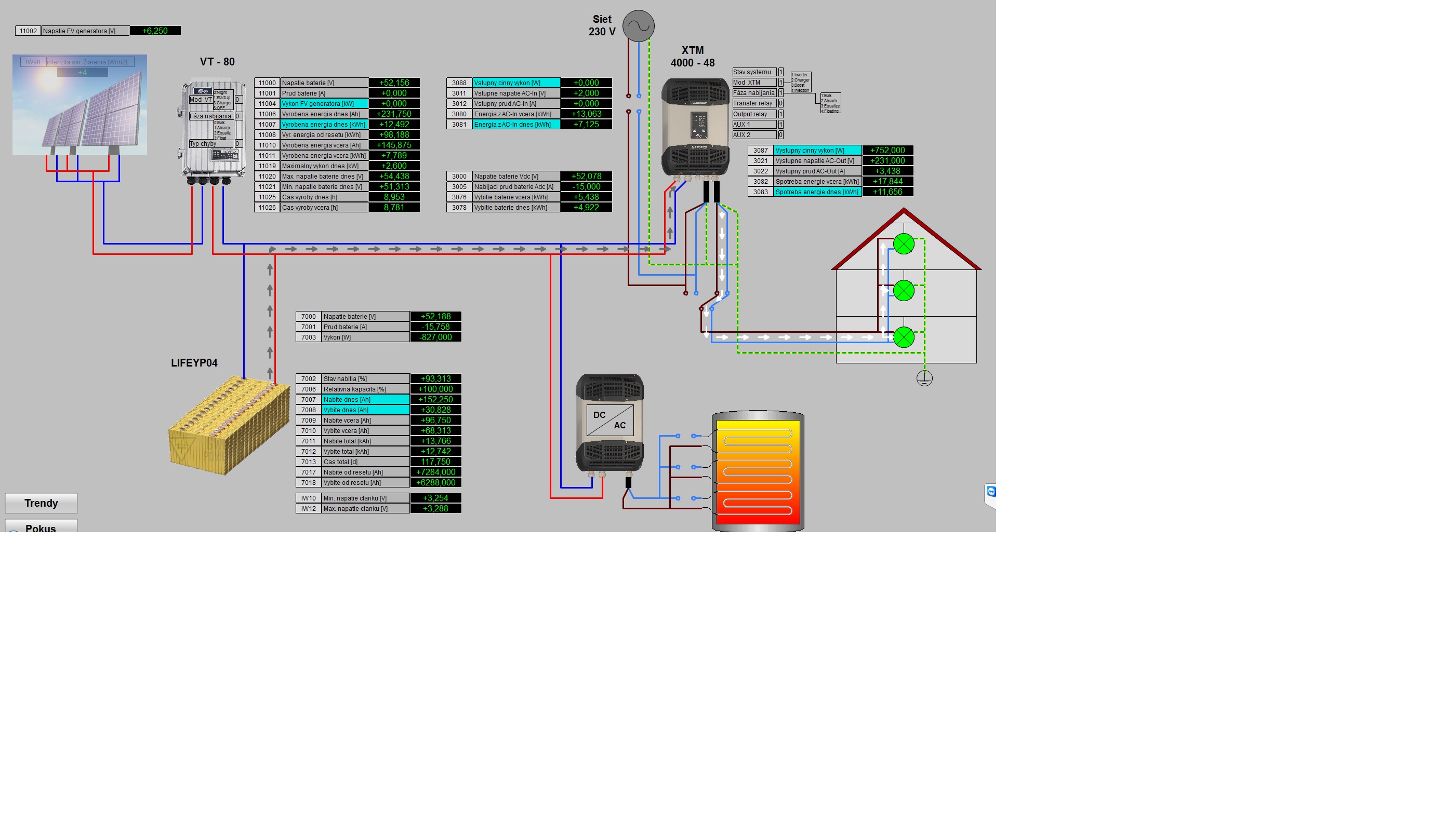

Alebo niečo take sa mi podarilo zbastlit, beži to cez PLC S7-1200 + komunikačny modul na RS232. Trendy si môžeš upravovať vytvarať ake chceš.
- luge
- Příspěvky: 773
- Reputace:40
- Bydliště: SK
Super netko,to sa mi páči.netko píše:Alebo niečo take sa mi podarilo zbastlit, beži to cez PLC S7-1200 + komunikačny modul na RS232. Trendy si môžeš upravovať vytvarať ake chceš.
