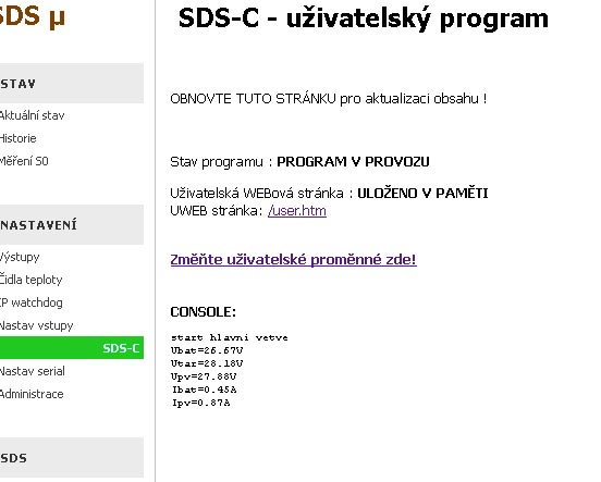

Jinak co se tyce postupu, uz se mi to kompletne podarilo dodelat mam vytazene Vscale a hodnotu 38 (napeti bat)
a to vypisu na konzoli (za prispeni Vaty i s desetinym mistem)
takze tedka mi zbyva dodelat Iscale a nejake dalsi hodnoty a hlavne ten kod nejako ucesat.Zatim to je desne napraseny.

Tak hotovo dokonano jest
SDS uz umi nacitat data z Tristaru tedka uz zbyva jen dokoncit par nepatrnych ukolu kde budu potrebovat pomoc:

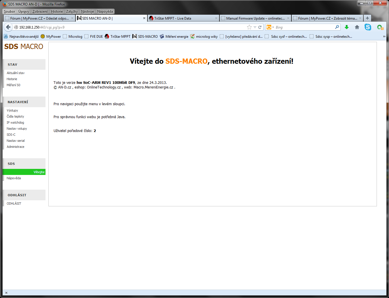

Zeptal bych se na update firmware so SDS Macro, mám tam aktuálně firmware 240313 (soudě dle tohoto)vata píše:Jinak, doporučila bych updatovat firmware (SDS Macro) - ty loňské byly nestabilní, vlastní zkušenosti s veeeeelkým SDC programem, SDS se občasně restartovalo. S aktuálním FW zatím problémy nejsou. Při update pozor na uživatelskou komunikaci SDS během update FW...
"Toto je verze hw SoC-ARM REV1 100Mbit DF9, ze dne 24.3.2013."
Zaregistroval jsem nějaké potíže viz
Myslíte, že to moje stávající firmware stačí na zdejší komunikační pokusy?
Na upgrade na nový firmware se mi moc nechce. Minule jsem byl tak šikovný, že jsem SDS-ko musel posílat zpět výrobci. Nerad bych pak řešil problém jak tam dát zpět ten firmware starý. Mám na CD pouze 290512 a betaverzi 040313.
