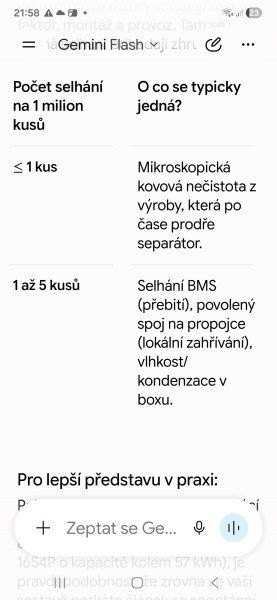

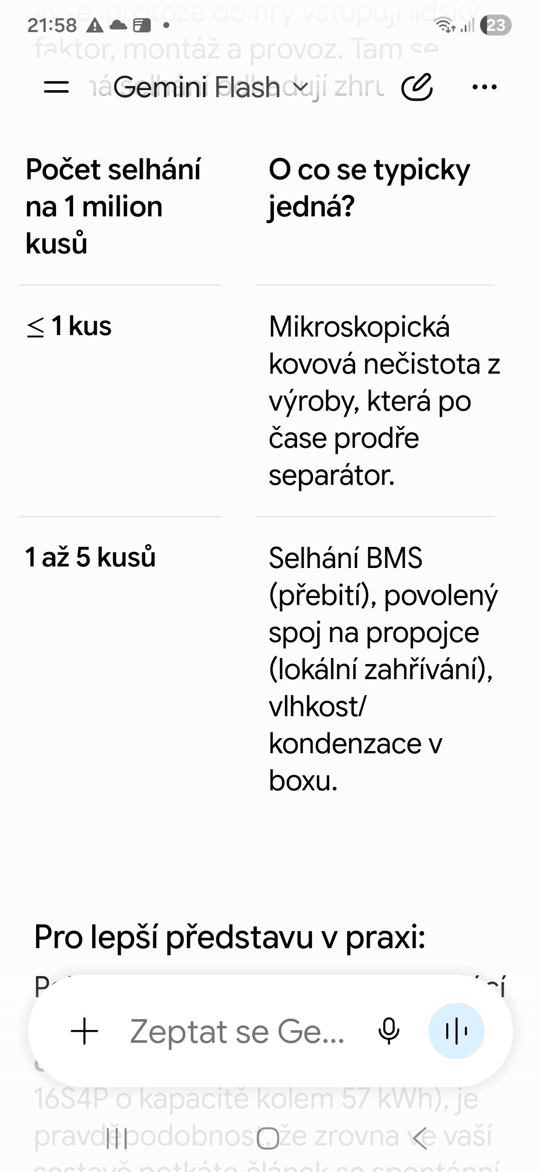

Ono to selháni do TR u Lifepo4 včetně chyb bms a obsluhy se uvádí cca 5ks z 1mil vyrobených kusů a když jich máš doma 64ks, už je ta pravdĕpodobnost celkem velká
Cca 1:3000
V tom kontejneru v Nové Pace mohlo být klidnĕ 2000 článků
Cca 1:3000

Uvádí se, že jeden z tisíce uložišť jako kontejnerù vyhoři
na závadu.Máme jich v ČR už tisic??Řekl bych, že nemáme.
V Nové Pace kontejner už vyhořel.

To se ale také jen tak nedozvíme komu co vyhořelo. Není to to, čím by se kdo vychvaloval na nějakém odborném fóru.TomHC píše: úte kvě 19, 2026 9:10 pmJa sa na to pozerám takto. Koľko členov tejto komunity malo fatálnu poruchu na LFP úložisku? Prípady z TV sú známe, ale konfiguráciu, prevedenie, zabezpečenie a monitoring sa nikdy nedozvieme. Bez toho aby sme poznali dôvody prípadov z TV, je takmer nemožné vyvodzovať závery.
Re: Vylepšená sodíková baterie
To je divný, že jsem ještě nevyhořel, protože těch článků mám 208, tj 1:961 pravděpodobnost zahoření, pokud je to dooprady 5ks z milionu. Ale já už jsem statisticky zahynul při dopravní nehodě, takže mi to vlastně může být jedno

Vím o jednom, kterej spálil už víc než 60ks lifepo4 článků a ještě větší množství Li-ion, ale to všechno díky tomu, že BMS je pro něj zbytečná investice. Tak raděj sponzoruje hasiče. A to už máme tu statistiku značně narušenou, pomalu v celosvětovým měřítku
