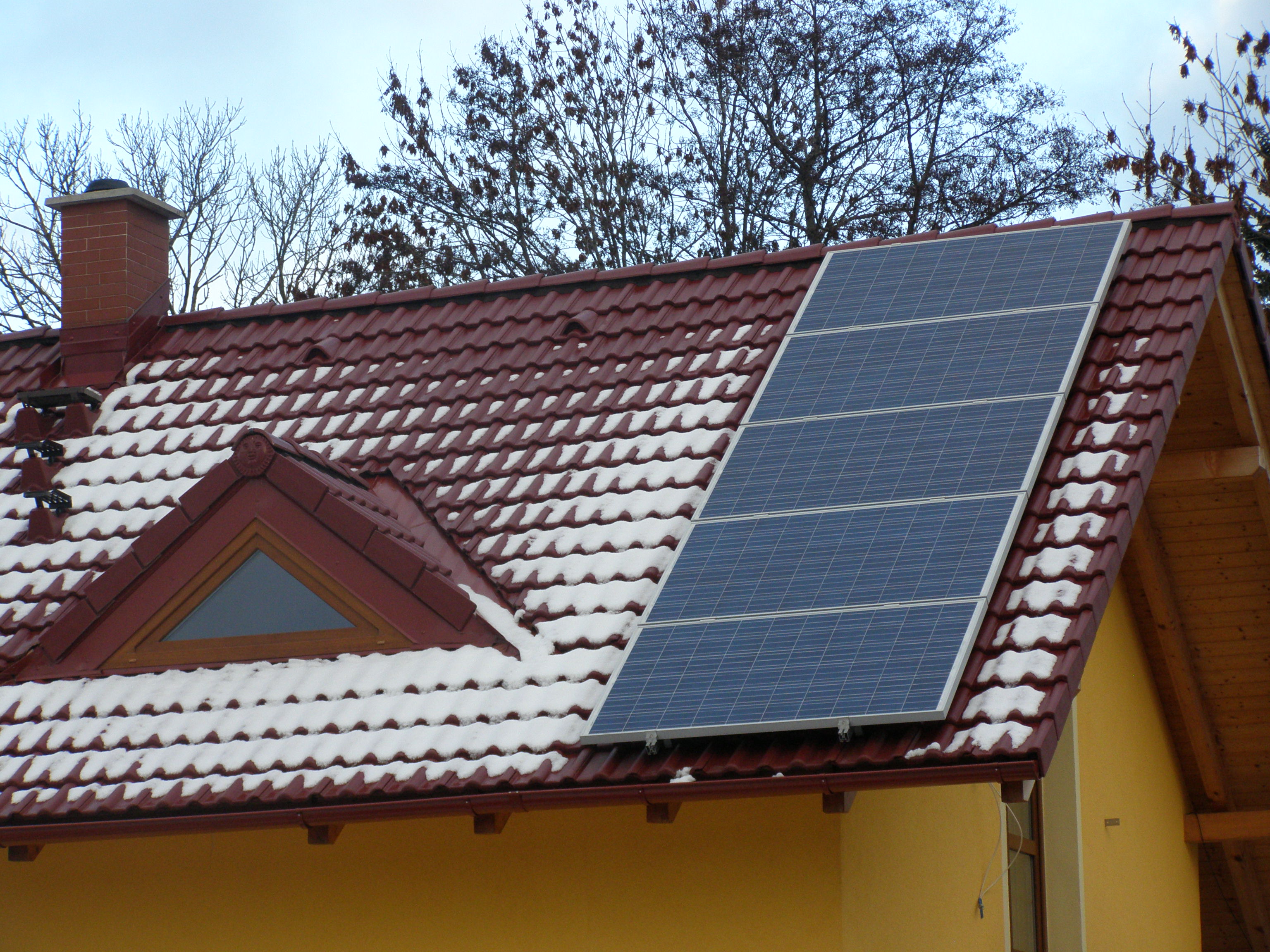

FVE Holetín 1200Wp
FVE Holetín 1200Wp sestává z pěti FV panelů 240Wp zapojených do série s keramickým topným tělesem bojleru o odporu 18 ohm. Pro regulaci výkonu a vypínání DC proudu je využito SSR ovládané termostatem. Při nižším osvitu není využit potenciál panelů kvůli fixní zátěži, proto je diskutována možnost regulované zátěže na principu MPPT bez baterií a měničů. Pro měření vyrobené energie jsou zvažovány DC elektroměry, přičemž mechanické řešení s počítadlem je preferováno. Zmíněna je i možnost mikro vodní elektrárny s průtokem 10 l/s a spádem 1,5 m, která by mohla doplnit výrobu energie.

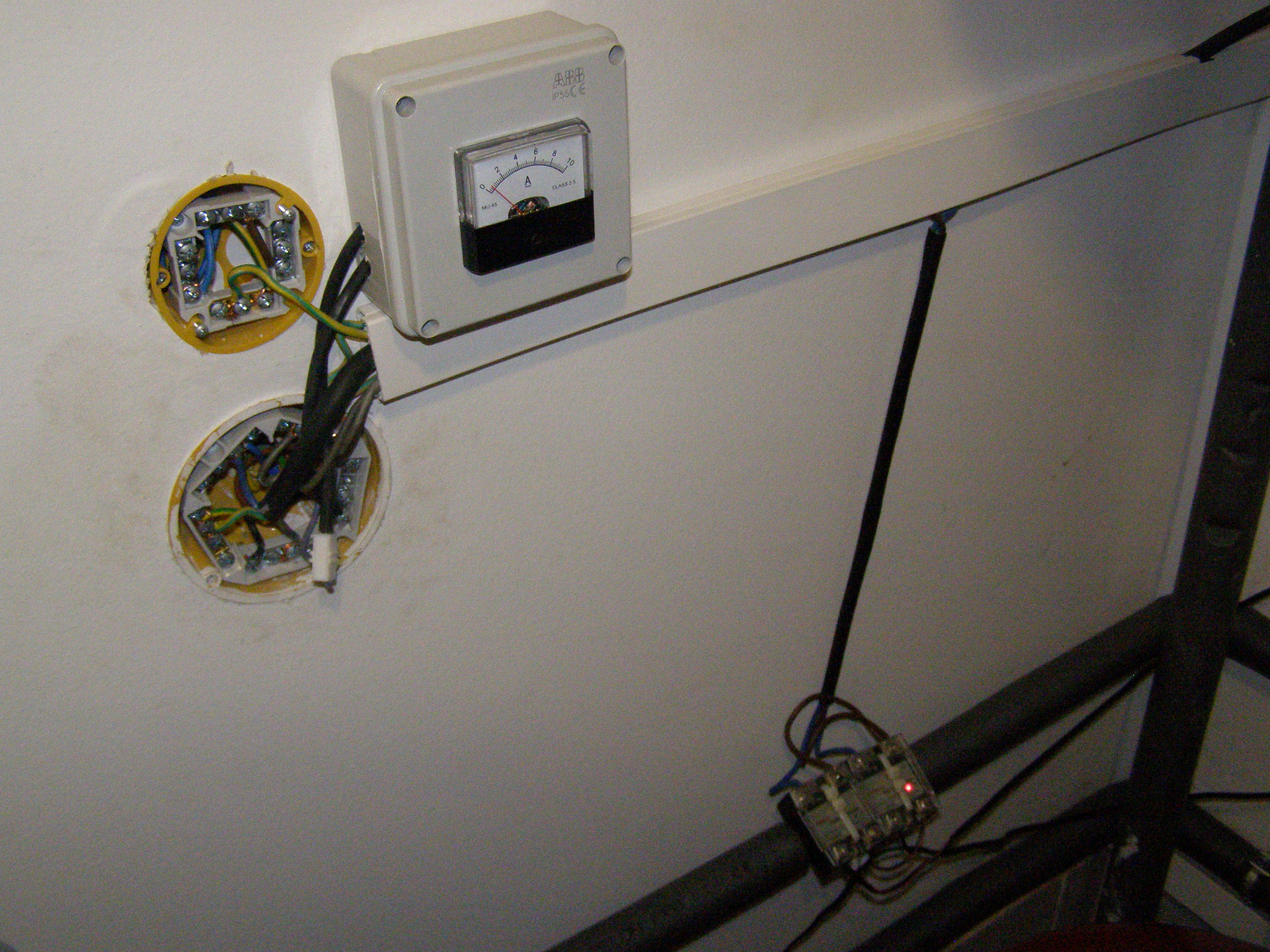

Zdravím, dovolím si přispět i svojí troškou do mlýna. Jsem úplný začátečním, ale nadšení pro věc mám stále silnější. Chtěl jsem si vyzkoušet vlastní výrobu el.energie a zvolil jsem, jak jsem si myslel, nejjednodušší způsob výroby a přímé spotřeby DC na tělese bojleru. Nainstaloval jsem 5ks FV panelů každý 240Wp 30V všechny panely jsem zapojil do série, takže při plném osvícení dávají cca 1200W 150V. Keramické těleso bojleru jsem si nechal za 500,- vyrobit tak, abych při těch 150V využil maximum, el. odpor tělesa je cca 18ohm. První problém nastal samozřejmě s termostatem a vypínáním DC proudu. To jsem vyřešil SSR, které ovládám termostatem v bojleru.
Při jasných dnech v létě to fungovalo jedna radost, bojler se nahřál a přebytek jsem ještě pouštěl na těleso v akumulační nádobě topení. Horší je, když tolik nesvítí a panely nejedou na plno. V tu chvíli nevyužívám z panelům vše co by za daných podmínek mohly dát, protože zátěž je stále stejná 18ohm, ale vnitřní odpor panelů se mění.
Nevěděl by někdo jak v tomto případě vyřešit optimální spotřebu (nějaká regulovaná zátěž, na principu MPPT regulátoru), ale abych nemusel používat baterie a měnič?
Další věc co marně řeším je měření vyrobené energie. DC elektroměry sice existují, ale zatím jsem natrefil jen na digitální, které mají nevýhodu, 1. musí mít externí napájení, 2. ještě hůř začínají měřit až při napětí cca 30-40V DC. Onehdá jsem viděl mechanický na principu stejnosměrného motorku s počítadlem.
