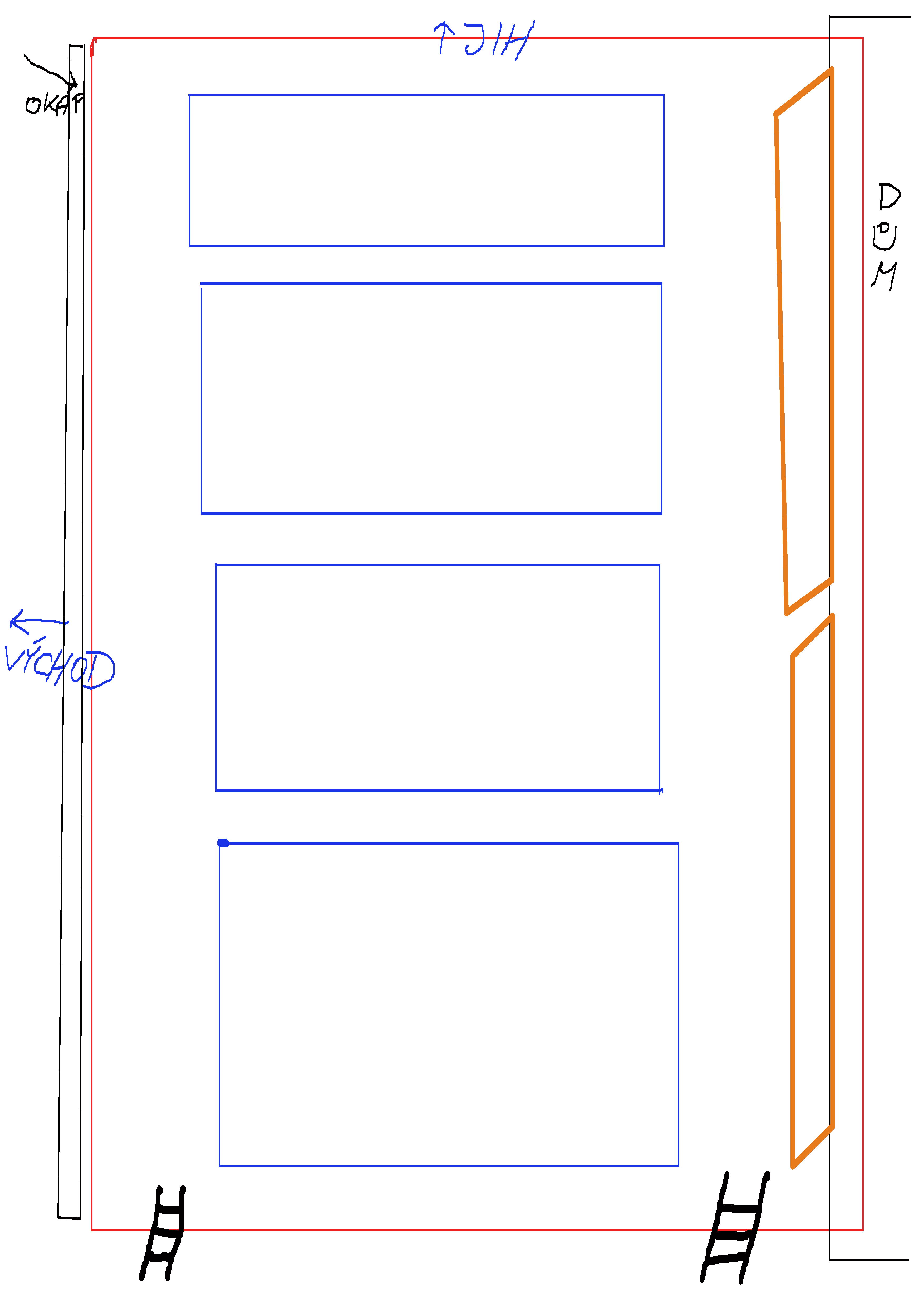

Zdravím,
řeším nákup nových panelů Aiko Stellar 3N 72 (660 Wp) za 3 060 Kč/ks vč. recyklačního příspěvku – vychází to na cca 4,6 Kč/Wp, případně o něco méně, pokud bude nějaký zisk ze zadní strany. Rozdíl v ceně mezi monofaciální a bifaciální verzí je kolem stovky.
Parametry panelů:
Rozměr: 2 382 × 1 134 mm
Uoc: 54,2 V / Isc: 15,18 A
Teplotní koeficient Pmpp: −0,26 %/°C
Situace na střeše:
Panely půjdou na pergolu cca 2,5 m nad zemí. Dám je do série vždy po dvou. Úhel instalace bude okolo 10°, podklad tvoří bílý trapézový plech. Panely budou vždy jeden v řadě, seřazeny za sebou s odstupem. V období zhruba od poloviny listopadu do poloviny února si budou vzájemně vrhat stín do spodní třetiny – s tím počítám. Dva panely orientované na východ (na obrázku oranžově) jsou svislé a zadní zisk od nich příliš neočekávám.
Proč zrovna tyhle panely?
Cílem je dostat z dostupné plochy střechy maximum výkonu. Existují sice levnější panely na Wp, ale ty jsou zpravidla menší s méně watty a plochu nevyužijí naplno. Dát za sebe pět panelů naplocho místo čtyř vyzvednutých se nevyplatí – jednak by nebylo místo pro servisní průchod, jednak by kalkulovaný zisk za pár let pokryl náklady na čtyři konstrukce, minus jeden panel za ~3 000 Kč.
Byl jsem upozorněn, že staré vyřazené panely dávají smysl spíš tam, kde je hodně volného místa a cílem je ohřev bojleru. Pokud ale plánuji nabíjet k tomu baterii, případně časem euto – raději investovat do lepších (v rozumných mezích) a mít co nejvíce z dané plochy. Prodejem přebytků do sítě si v malém iluze nedělám.
Uvítám jakékoliv připomínky – ať už k rozmístění, zapojení, nebo k samotné volbě panelů.
https://solsol.eu/cs/aiko-stellar-3n-72 ... 72dw-660wp
https://solsol.eu/cs/file/view/3826/aik ... 601_v1.pdf
děkuji

Snaz se plochu strechy maximalne vyuzit, vyprdni se na mezery. Naskladej je tam tak, aby se ti jich tam veslo co nejvic. Minuly tyden jsem kupoval 600 Wp za 1500 bez dph.

Některé mezery jsou dané požárně bezpečnostním řešením stavby, tak to takto obecně nejde říct. Stejně tak si nemůže totálně znemožnit opravu a údržbu nemovitosti, aby si musel při každé pitomosti půjčovat plošinu.

Bif ti tam dá neměřitelné množství energie,musel bys je mít leda na bocích V/Z aby to šlo i ze zadu,ale je pravda že dvojí zasklení dává velký smysl co se týká životnosti. Jen ty AIKA jsou sice top panely,ale za tu cenu? O litr míň máš ve stejném rozměru bif Jinko 615Wp v dvojskle. A na mezery kašlat a udělat co největší využití plochy.
