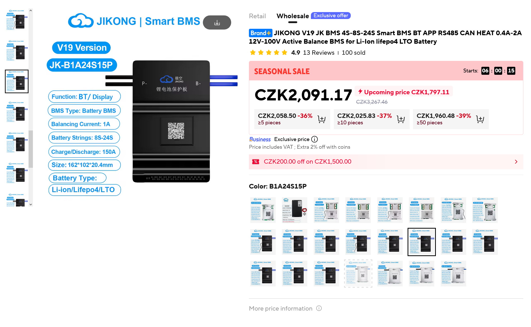

Máš tady dobrou JK-BMS pro až 24 článků, což na těch +-72 V stačí. Namátkou něco jako:. No a k tomu si pořídit 24 LiFePO4 článků třeba z https://www.nkon.nl/novat/rechargeable/ ... tisch.html

jo tohle asi není problém postavit novej pack, problém je jak s tím pracovat když je to 72V, tedy jak nabíjet a jak z toho brát 230V

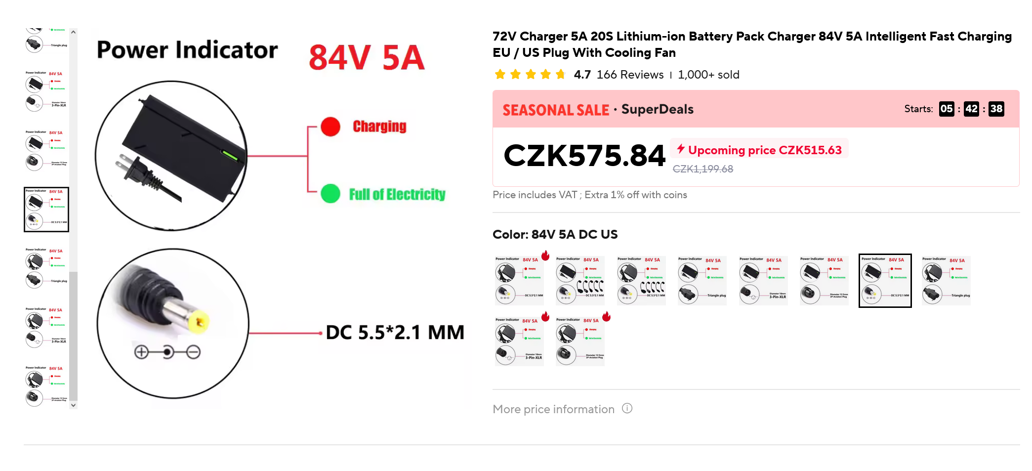

Nabíječky samozřejmě existují. Jen namátkou co napěťově vyhovuje:

jasně nabíječka se asi sežene ovšem chtěl jsem tam právě dát měnič který to bude jak nabíjet tak dělat praocvní AC230V zásuvku.....rva píše: sob úno 28, 2026 6:21 pmNabíječky samozřejmě existují. Jen namátkou co napěťově vyhovuje:
