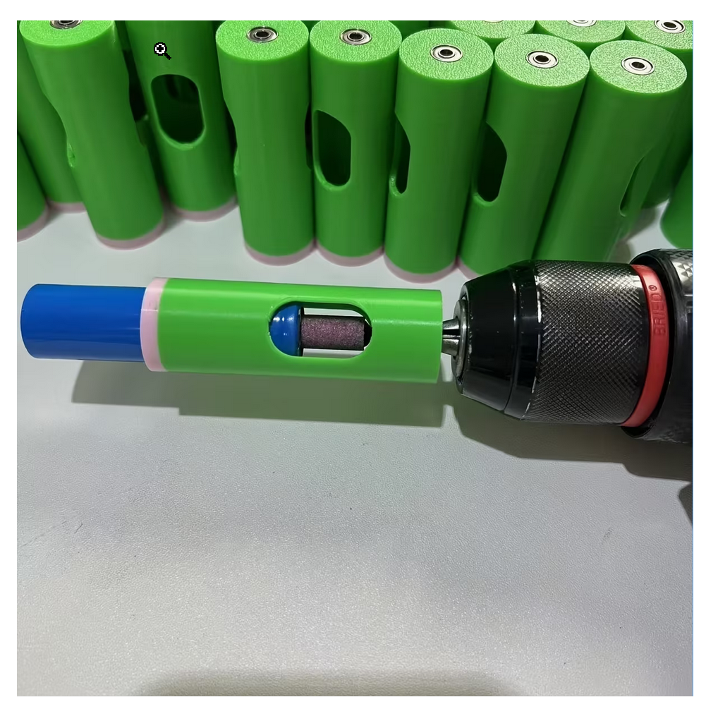

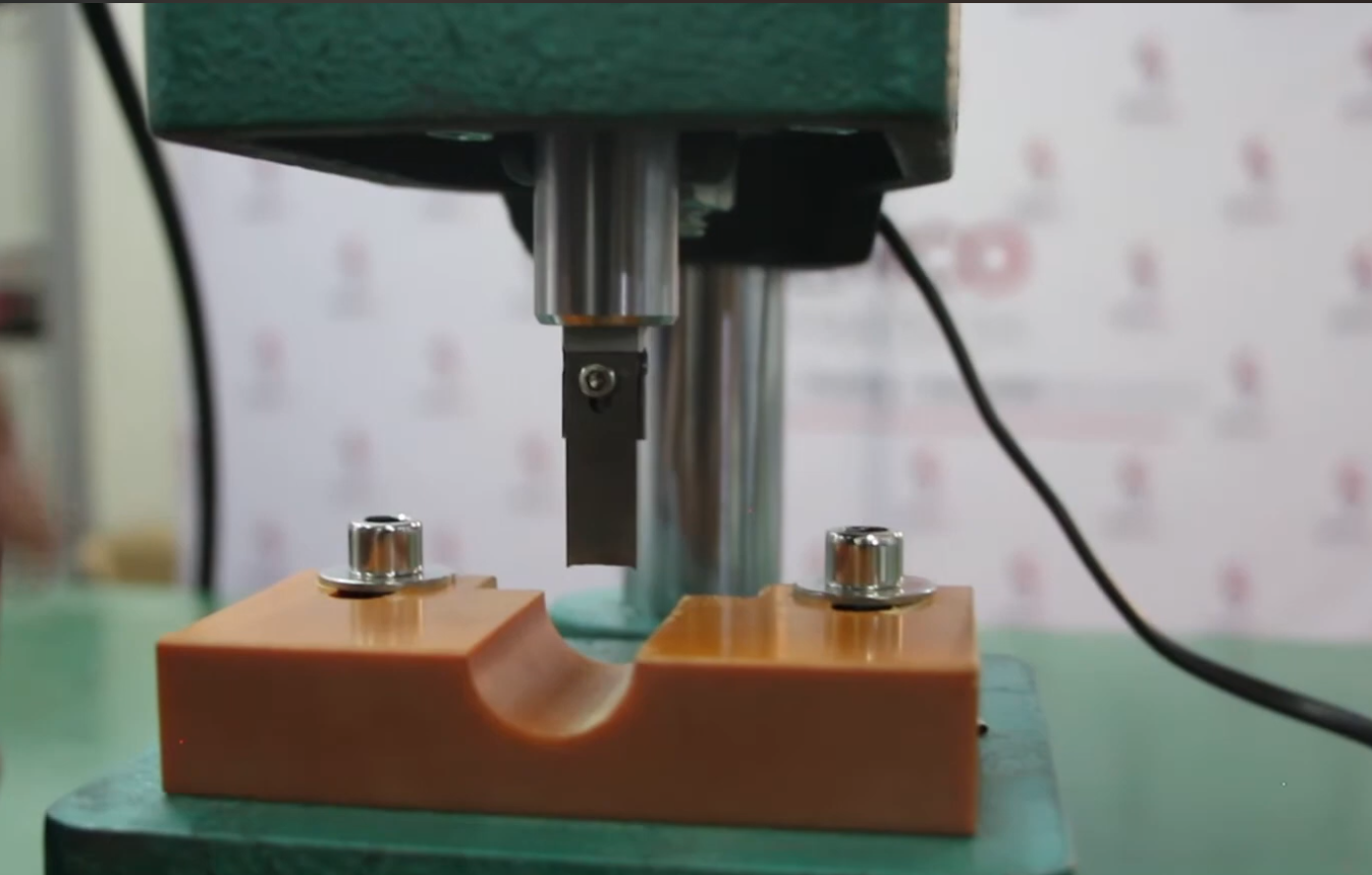

Dávám sem informaci která mne zaujala a řeší efektivně odstranění bodů na článcích při repasích. Vyzkoušel jsem brusku určenou na 18650 články z TEMU,
no hrůza, původně jsem používal kleštičky a nyní znovu jen kleštičky. Z toho TEMu se brusný tělísko prostě zanese kovem a plochu celou drolí, takže vznikne takový hrozivý povrch. Kleštičky jsou dobrý když jsou ostrý a nový. Mistrovsky zabrušované body minibruskou jsem také měl.
No a nyní k odkazu co mne zaujalo a otázka je jestli to někdo používá a pokud ano, s jakým úspěchem.
