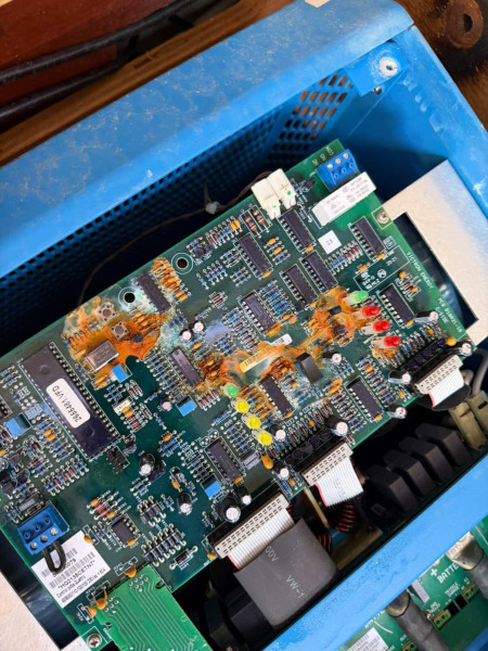

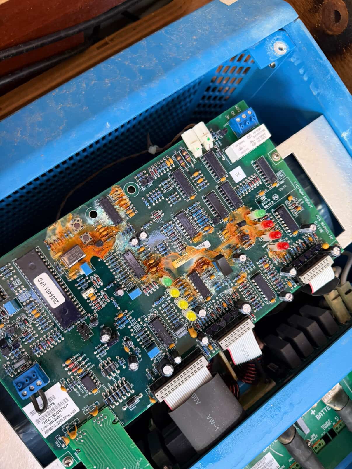

Ahoj, jdu so pro radu.
Nemá, nebo neví nekdo kde se dostat ke schématu desky pro: Quattro 48/8000/110-100/100 ?
PCB 010021-10, C-SIDE, Control PCBS - HQ2135CETN7, SPK40079.
Trochu mi zkorodovali součástky, tak ji potřebuji dát znovu dohromady.....
Díky moc...

Je možné sem dát nějaký obrázek té koroze?

Budes tomu verit, ikdyz to opravis? Nejde sehnat deska cela jako nahradni dil?

Re: Control PCB - Quattro 48/8000/110-100/100
No, já se dostal za cenu železa (Kovošrot) k UPS APC 2200VA, byla venku na dešti a DPS vypadalo stejně. Trafa to neodnesly, jen napršelo a DPS byla dole tak se v té vodě máchala.
DPS jsem napřed kartáčkem na zuby a jarem vypulíroval
(houbičku nedoporučuju, sedře i popisky nebo poškodí značení odporů, v případě poškození bez schématu je problém...) a na zkorodované místa použil kyselinu citronovou, kartáčkem rozpouštěl rez a až bylo odrezavěno, tak finálně zase umyl jarem a důkladně fénem na vlasy vysušil.
Pak přišla na řadu kontrola studených spojů, něco jsem přepájel a pár uhnilých odporů a nafouklých kondů.
Ovšem tenkrát se pájelo olovnatou pájkou, bůh ví čím je pájena tahle deska.
UPS jede dodnes, ale skoro ji nepoužívám, má velkou spotřebu naprázdno.
Doporučím výměnu těch spínačů, ty určitě budou špatný, ty odcházejí i normálně (kontakt zoxiduje).

Ano přesně tohle mám v plánu udělat. A abych tomu věřil na 100procent chtěl jsme si to projít a proměřit dle schématu..
Tzn. neví někdo jak se dostat ke schématu ?

A spínače jsou OK? Jak se to stalo? To asi kondenzace nebude, jedině že by zaplavené otevřené olovo bylo ihned pod deskou pár cm a kyselé páry načaly elektrolýzu. Potom by to chtělo vizuálěn a základně přeměměřit, hlavně ty spínače protože jestli jsou i spínače v kelu tak je to tak na okrasu.
Kdybych to řešil tak bych zjistil rozsah oprav, potom cenu a potom bych dlouze přemýšlel a nakonec se nějak rozhodl jestli to má cenu šrotu nebo do toho nacpal nějaké peníze a využil to pro sebe nebo podle způsobu opravy (autorizované neautorizoané) pustil dál na prodej.
