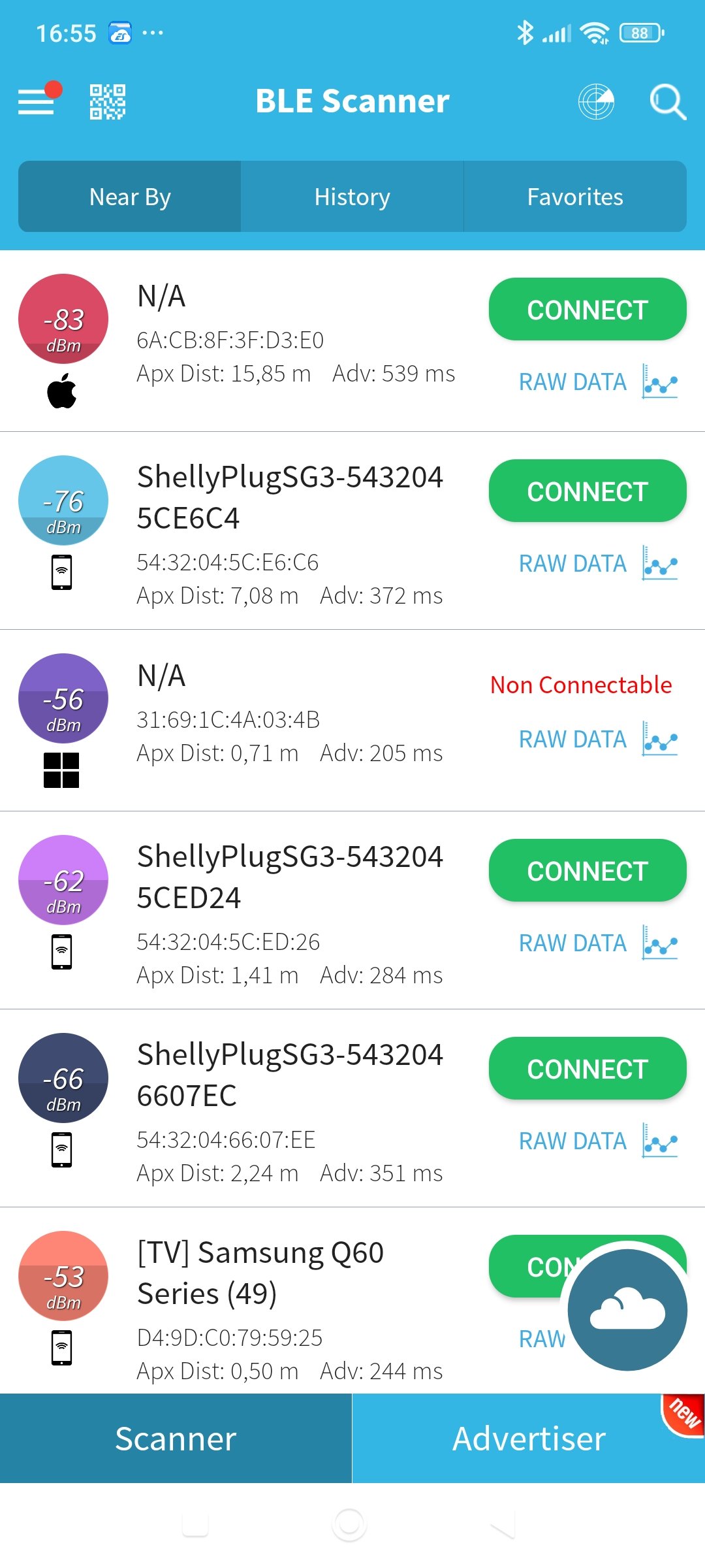

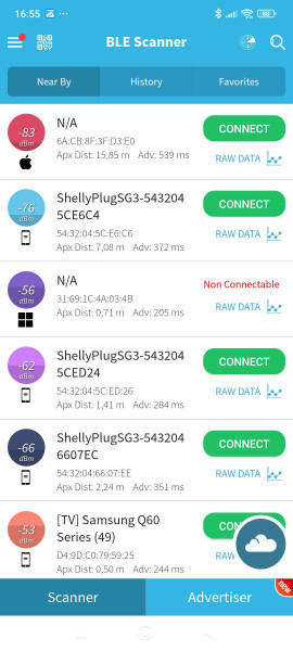

Ja to zkousel jako prvni ale jak mam Iphone tak ukazuje MAC zakodovane
Ted jsem to zkusil na S61 co mam kvuli termokamere a tam MAC jdou.Diky
