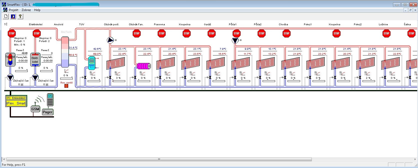

Zdarec, poprosím o radu. Mám pro ovládání čerpadel a sledování teplot v kotelně zařízení od spol. REGMET. Konkrétně:
M - DI3/DO5 - Modul digitálnych vstupov / výstupov
M-DO8 - Moduly digitálnych výstupov
Zařízení komunikují přes linku RS485. Aktuálně je vše ovládané přes PC, v kterém je konvertor USB na RS485 a v PC běží Software SmartFlex: Chci si to předělat do HA, převodník a nějaký základní kód modbus v configuration_yaml už mám rozjetý, ale zasekl jsem se na zjištění adres jednotlivých zařízení. Po prostudování manuálu k modulům, jsem myslel že adresy budou nastavené DIP přepínači, ale nejsou (všechny DIP přepínače jsou na "0") takže jsem došel k tomu že je vše nastavené asi přes program: REGMET MBSet ? Ten ale vidím prvně a píše mi chybu: "Prvek na sériové lince neodpovídá"
Poradí někdo jak zjistit ty adresy zařízení?

Už jsem se pohl s pomocí CAS Modbus Scanner..
