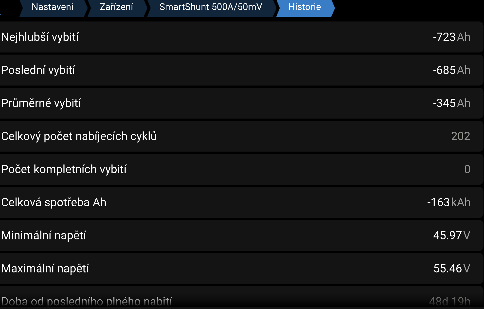

V provozu asi 2,5 roku, 2x jsem zvětšoval baterku, začínal jsem na 16x280Ah, pak přidal 16x300Ah a nakonec 16x315Ah.

Re: Počet cyklů ročně u vaší baterie
Měřím proteklé Ah baterií. Zuby souvisí s navýšením kapacity, popřípadě změřením aktuální kapacity, popřípadě vyřazením nejstarších článků. Jo a bateriemi protéká zhruba 1/3 spotřeby domácnosti. O ty zbylé 2/3 se dělí distributor a dodávka přímo z fv panelů.
