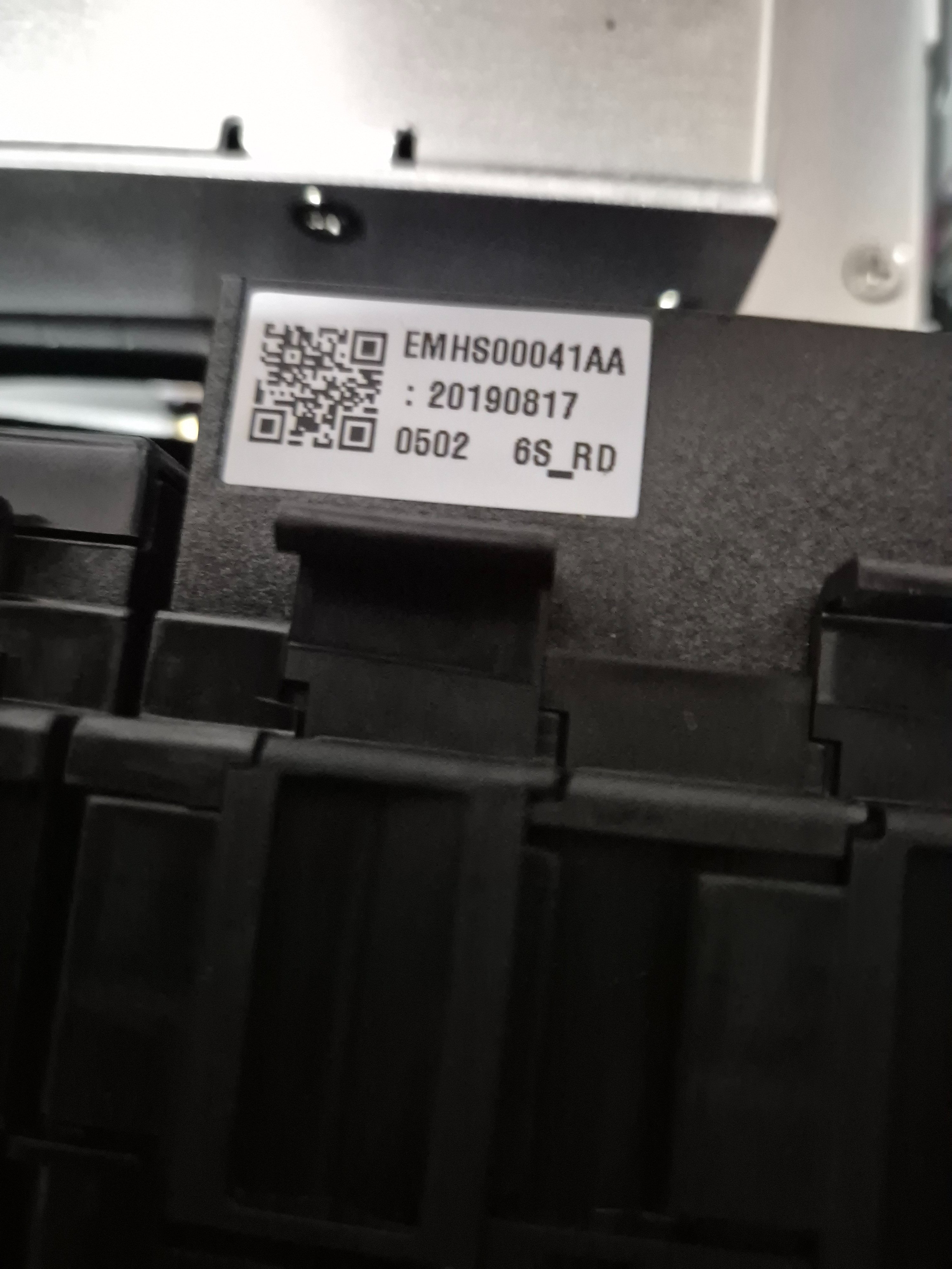

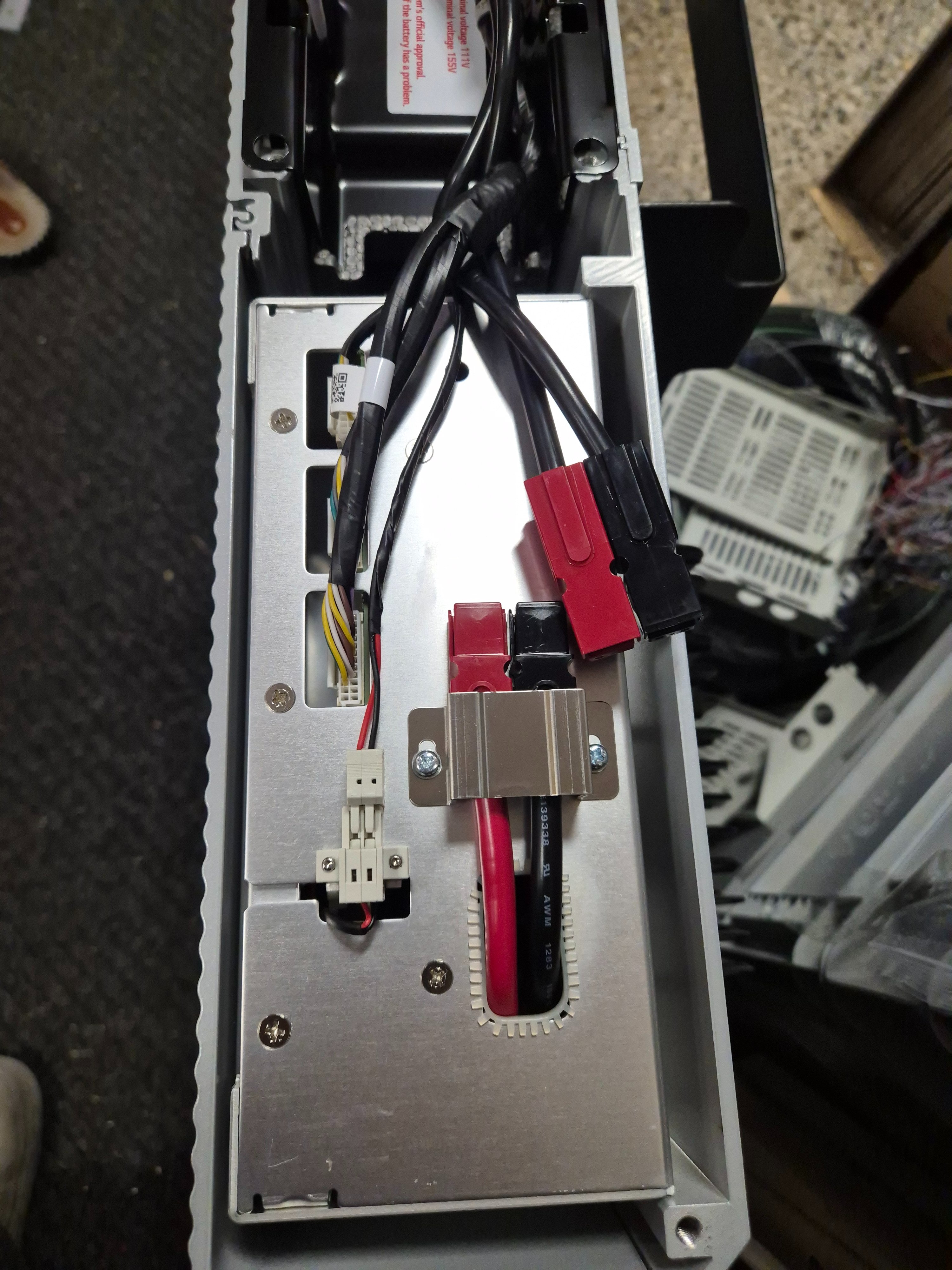

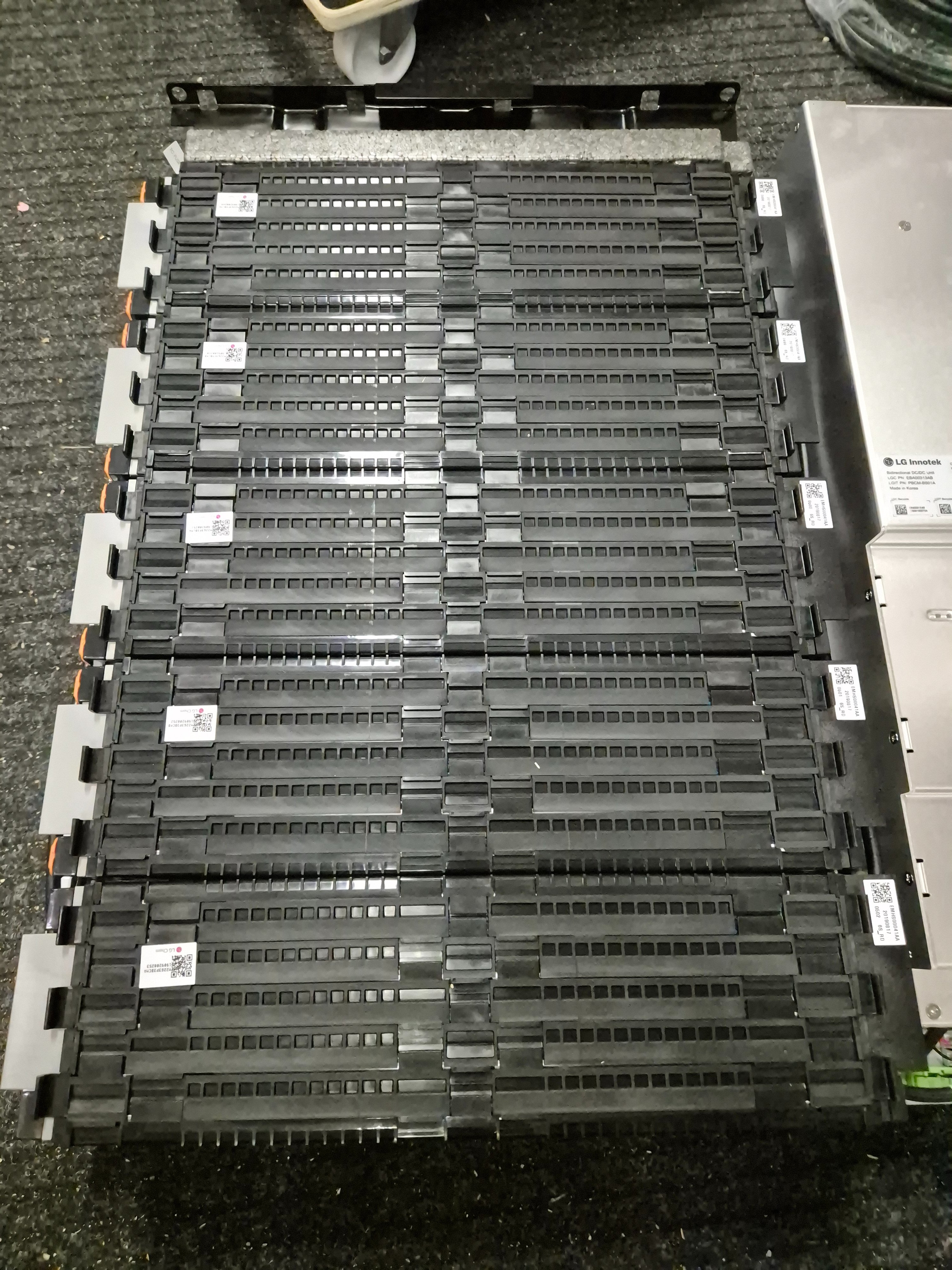

Ve finale to zadna HV baterka primo neni, byt ma "napajeni" 400V. Jenze vevnitr je obousmerny DC/DC menic z tech 400-450 na 90-126V, a baterie je tam 5 bloku po 6s clanku, tj. 30 clanku v serii. To je pak asi nadherna ucinnost a clovek se nedivi tomu chladici jak prase ...
Skoda, ze to neni model 10H, tam jsou bloky 7s a je jich tam 6. To by se mi krasne predelavalo na muj 24V system - menic do haje a misto toho 6 malych BMSek. S timhle neudelam nic ...

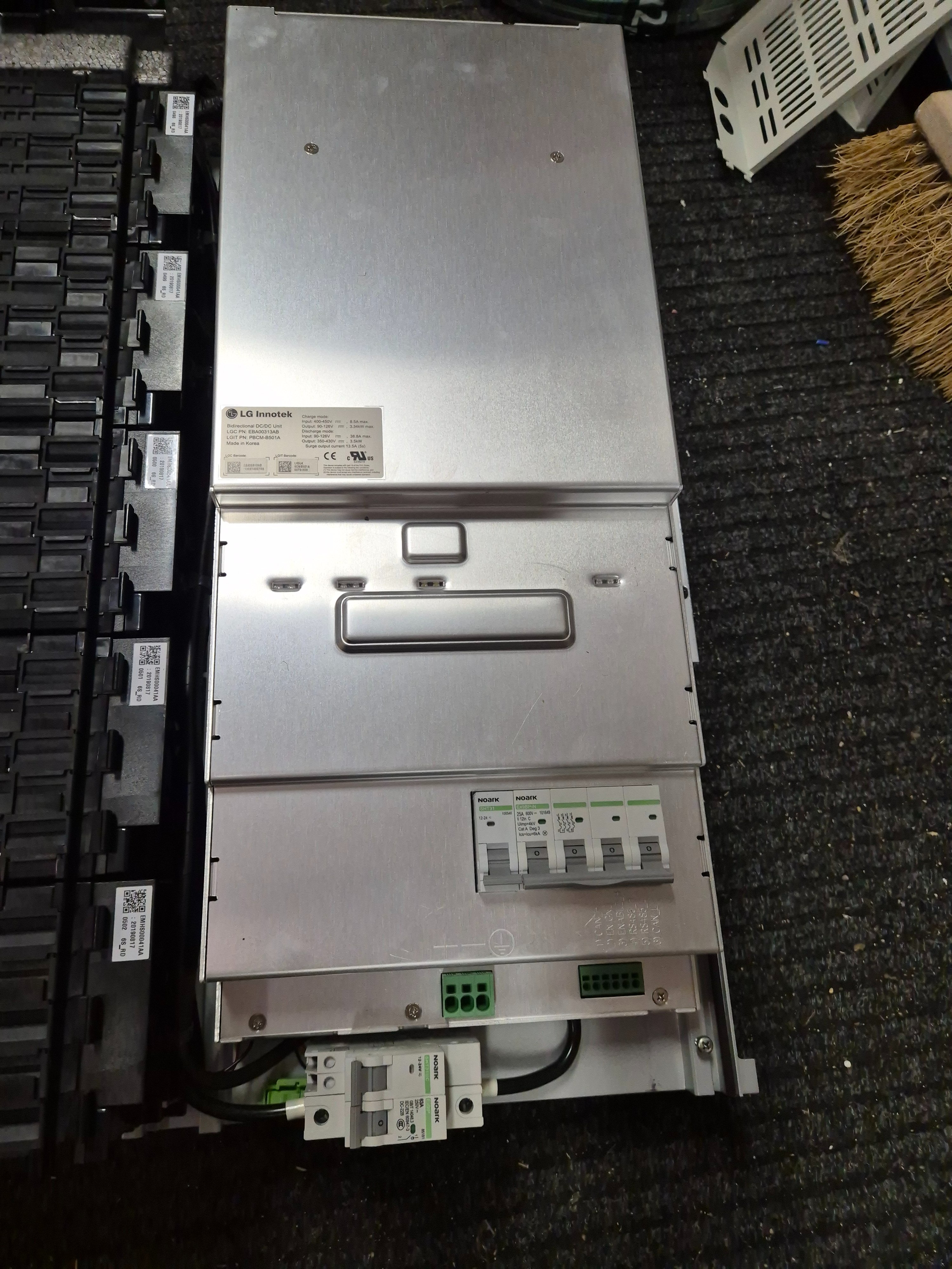

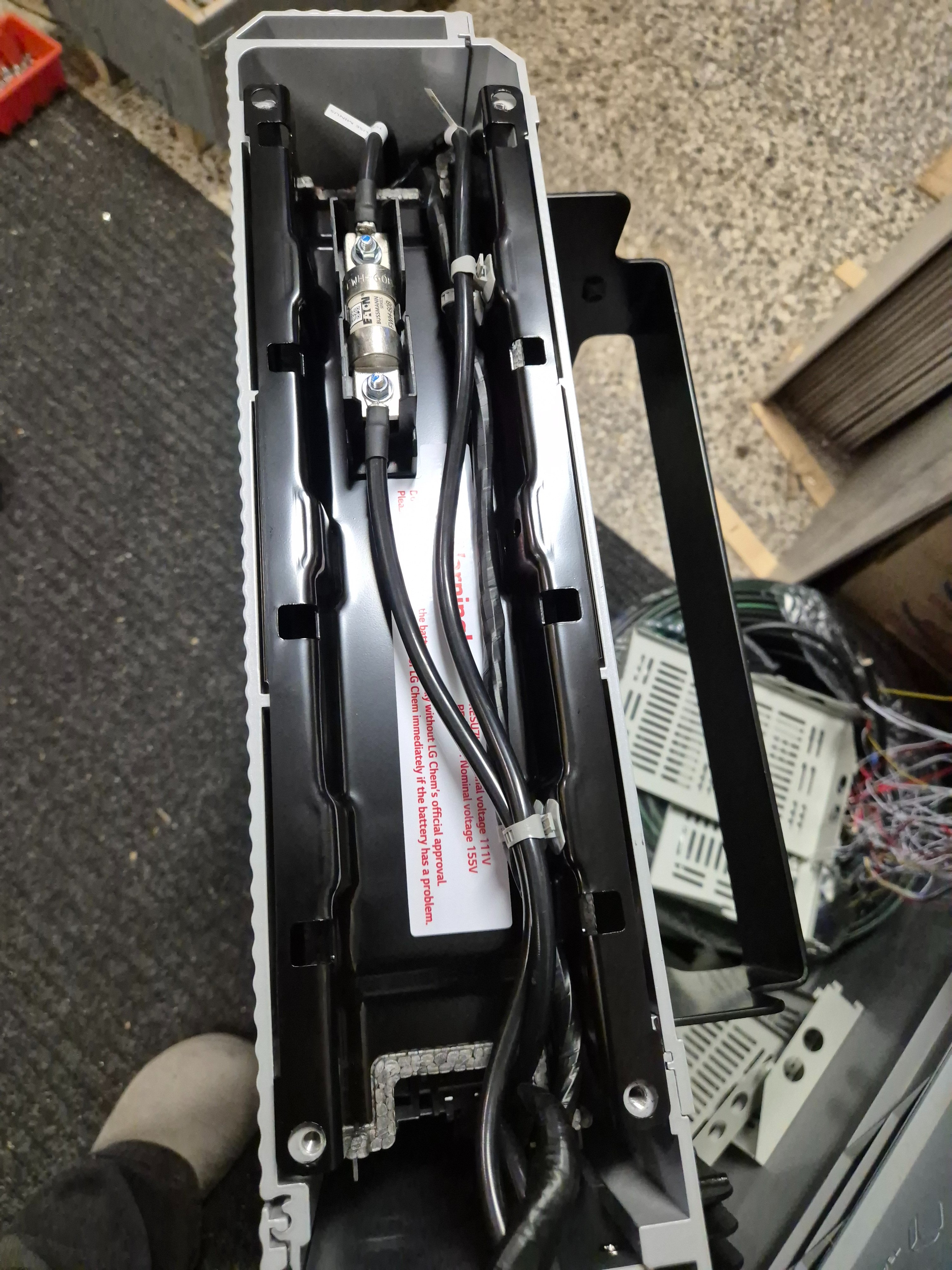

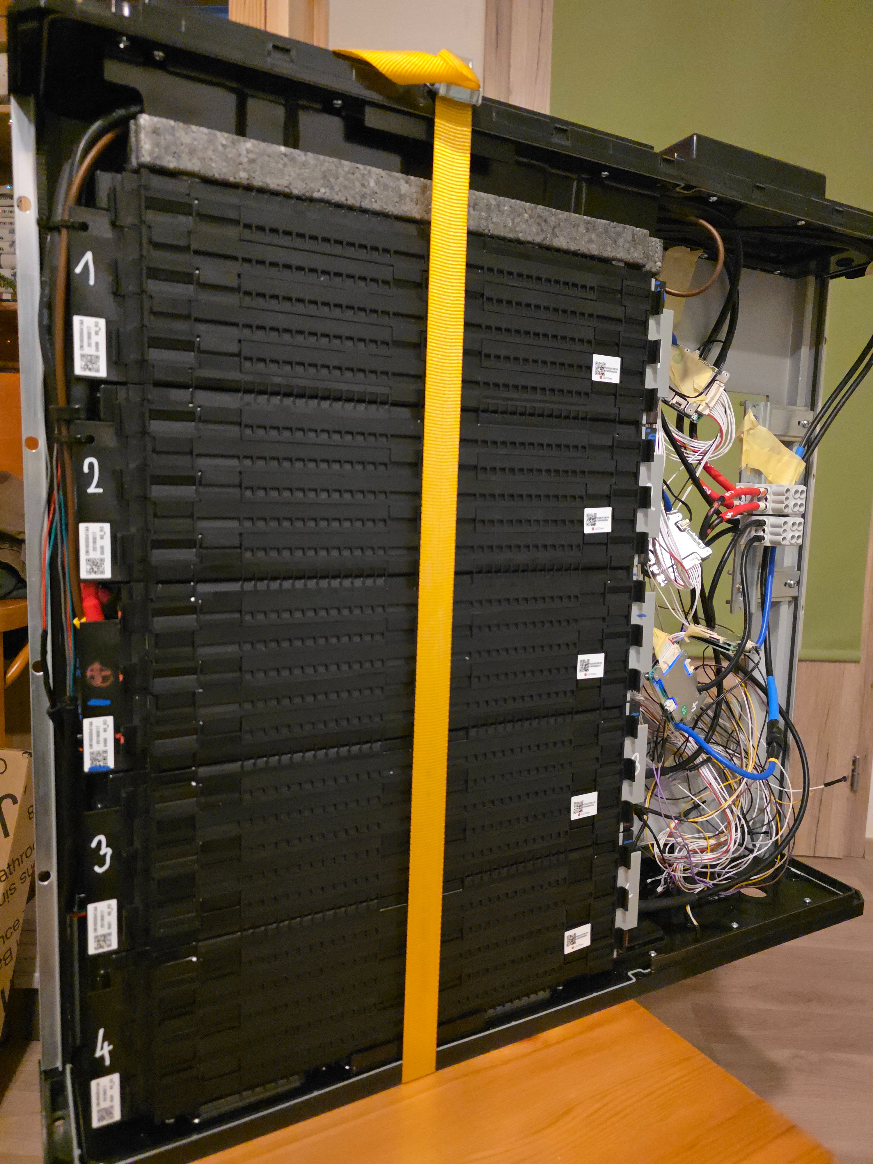

Nejake rychle foto:

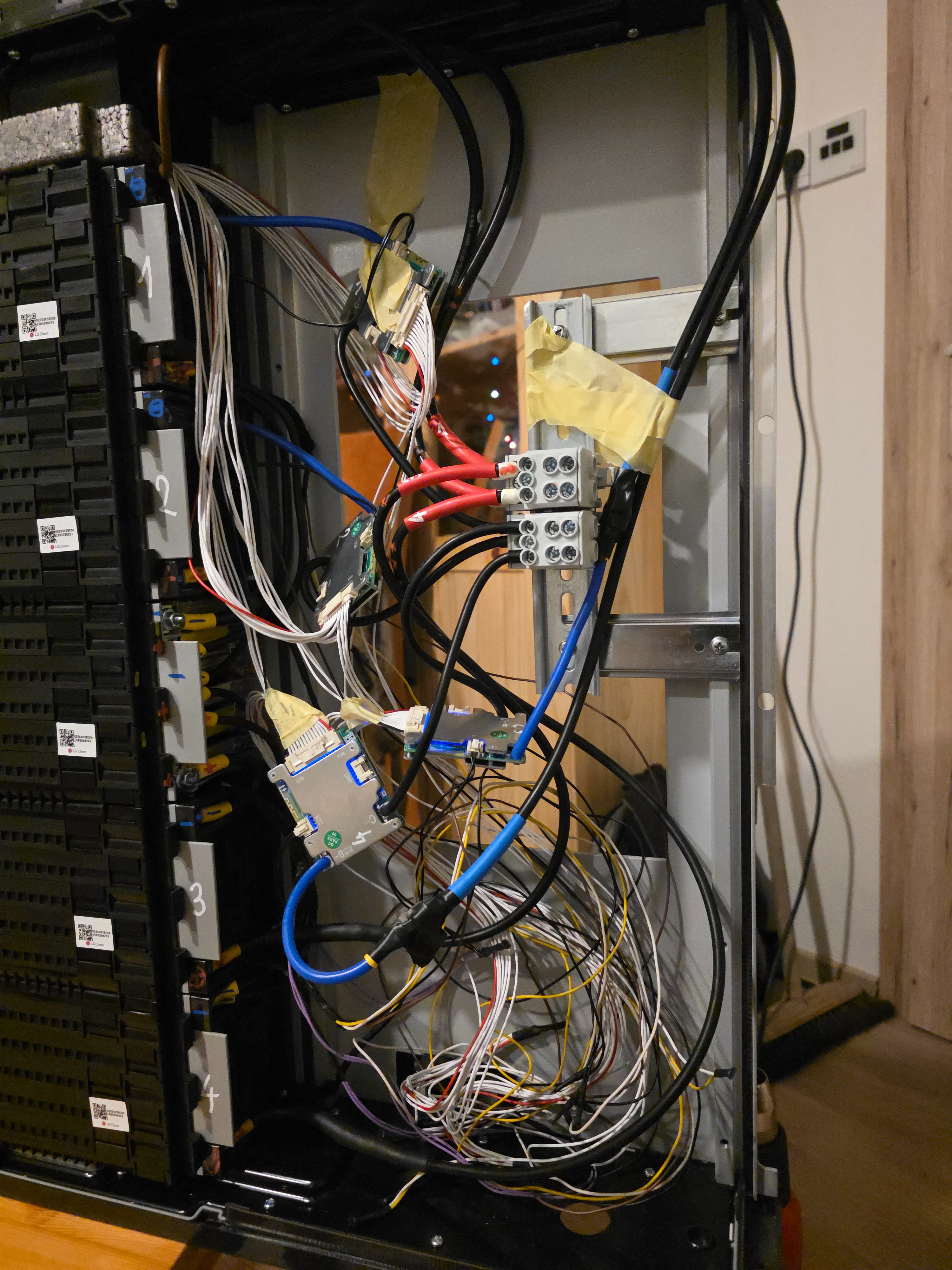

Protoze o to nemel nikdo zajem, tak jsem to prece jenom trochu kuchnul, a vyrobil z toho 4 baterie o sedmi clancich. Dva clanky 64Ah (z celkovych 30) zustaly nezapojene.
Pouzity 4 ks JBD 50A BMSek, pribude 4x pojistkovy odpinac, a nejak to pekne ucesat a vyrobit cast zadniho deklu diry po chladici menice, a muze do provozu.
