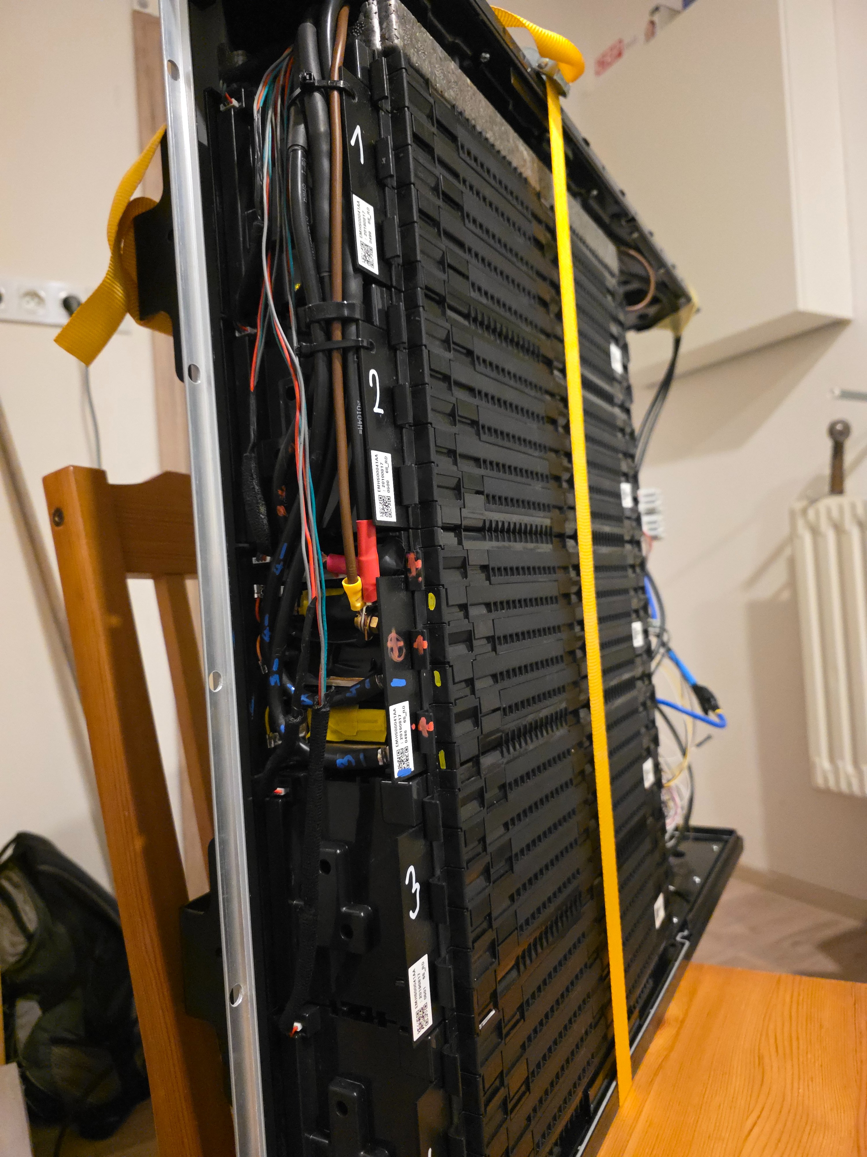

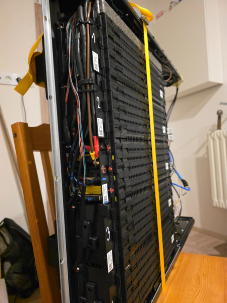

Nejake rychle foto:

Protoze o to nemel nikdo zajem, tak jsem to prece jenom trochu kuchnul, a vyrobil z toho 4 baterie o sedmi clancich. Dva clanky 64Ah (z celkovych 30) zustaly nezapojene.
Pouzity 4 ks JBD 50A BMSek, pribude 4x pojistkovy odpinac, a nejak to pekne ucesat a vyrobit cast zadniho deklu diry po chladici menice, a muze do provozu.
