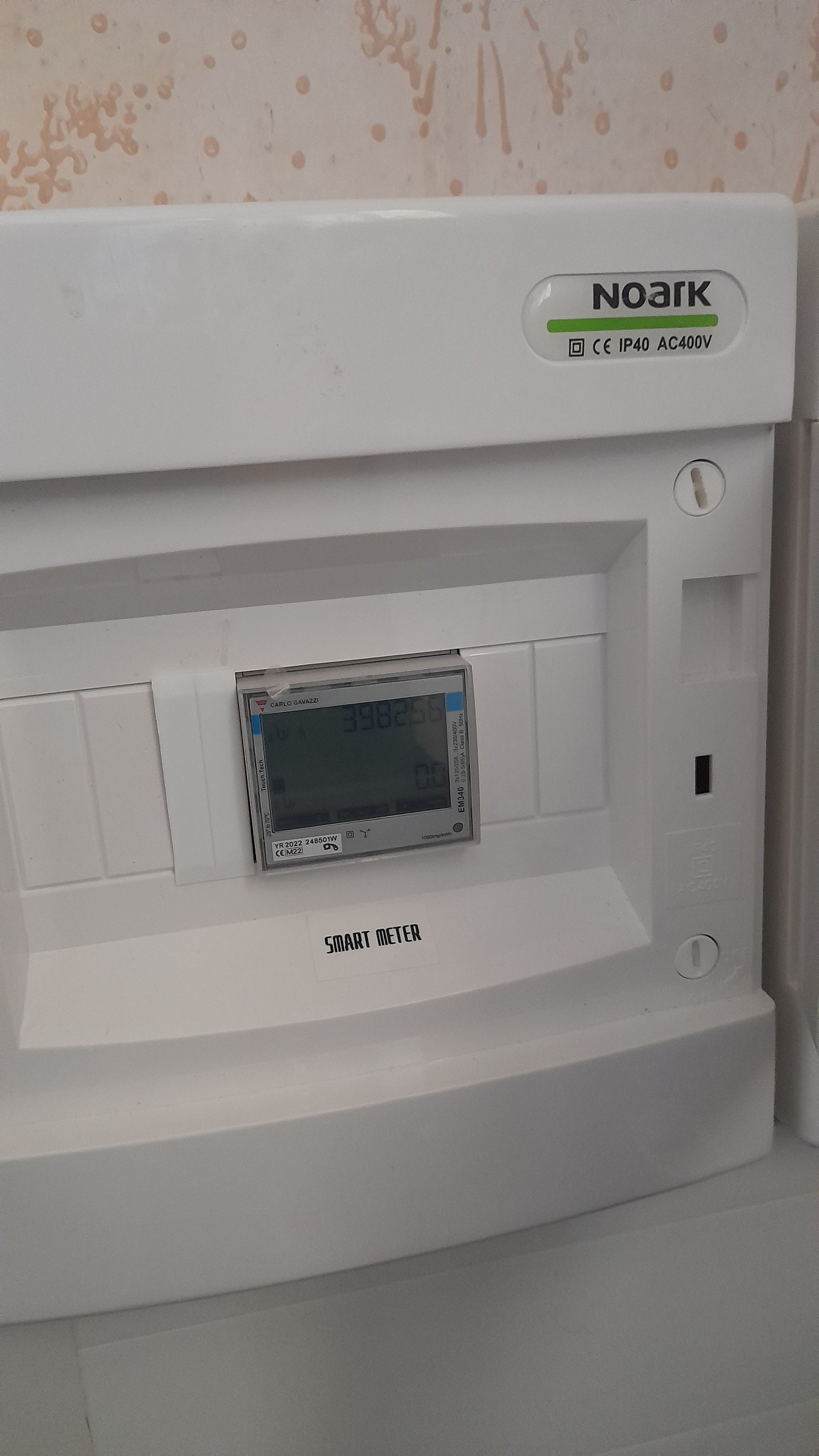

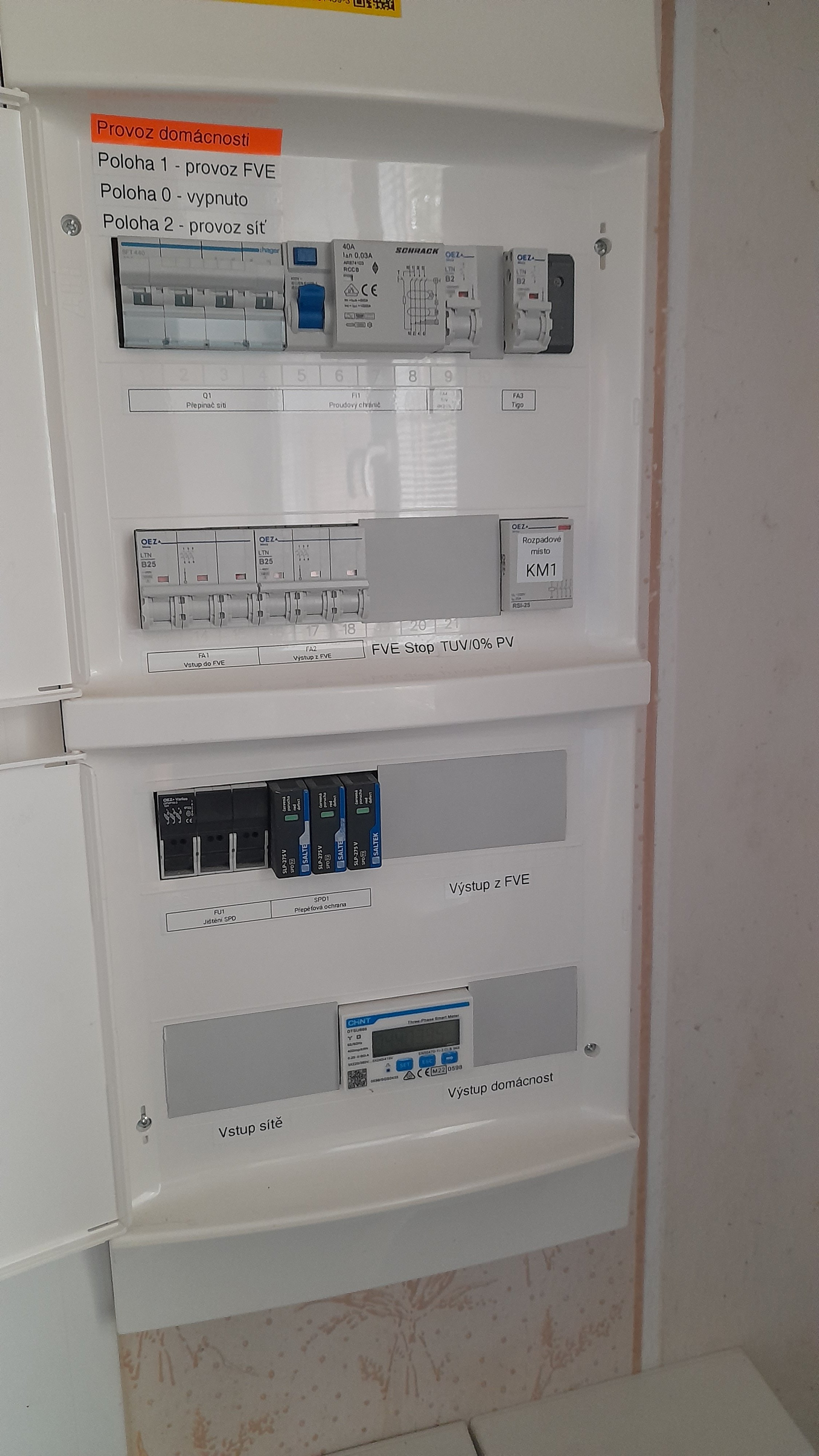

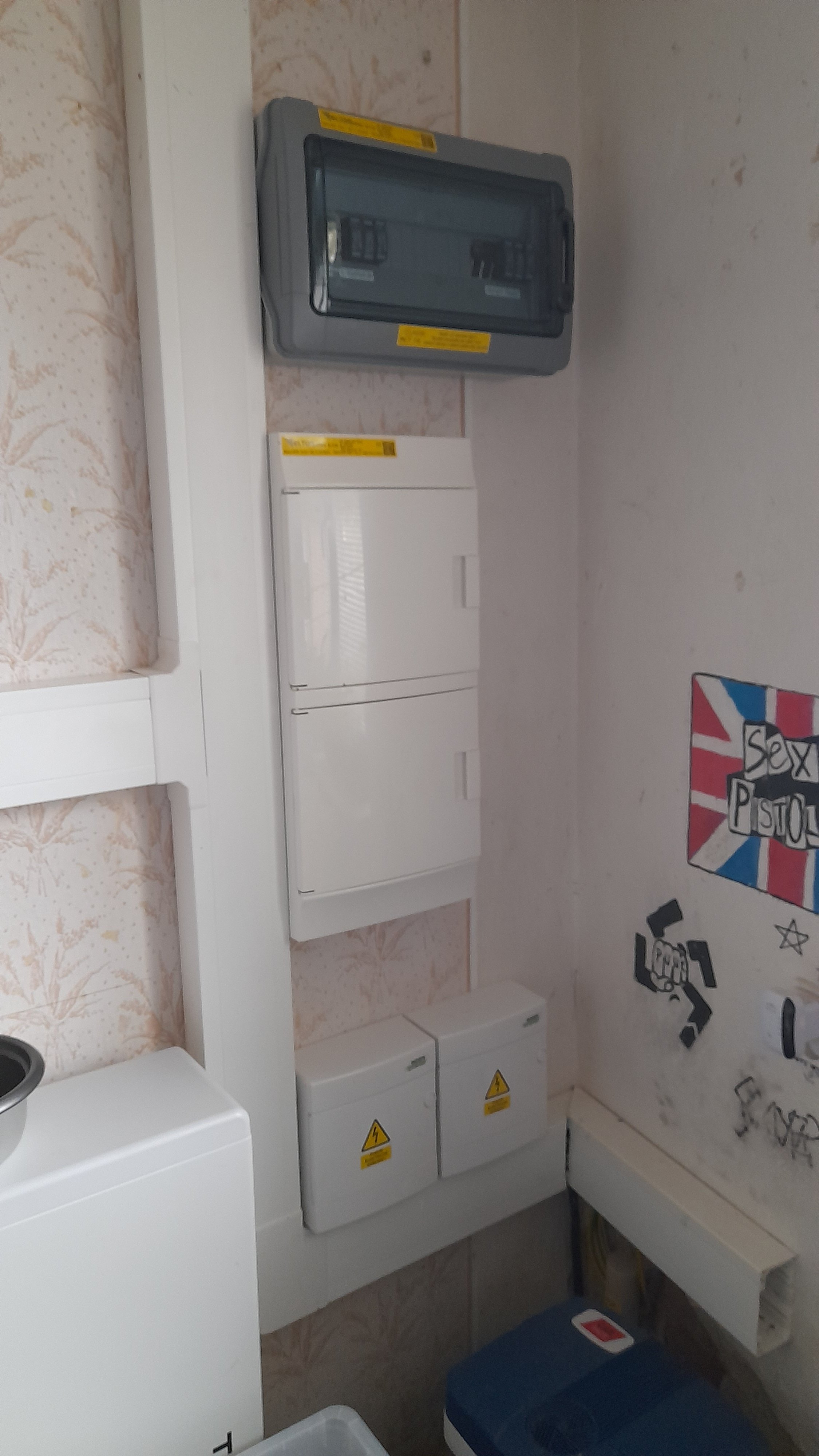

Děkuji moc za radu. Posílám fotky instalace. Jsou tam celkem 2 smartmetry, kdy jeden je střídače a jeden wallboxu. Dělá se to takto standardně?
Bylo by tedy řešením, kdyby tam byl jen 1 smartmeter a wallbox byl zapojený před něj?

To spis sem nahrej alespon 1polove schema. Jiste k revizi muselo byt, tak to nekde mas.
