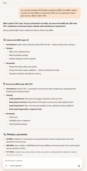

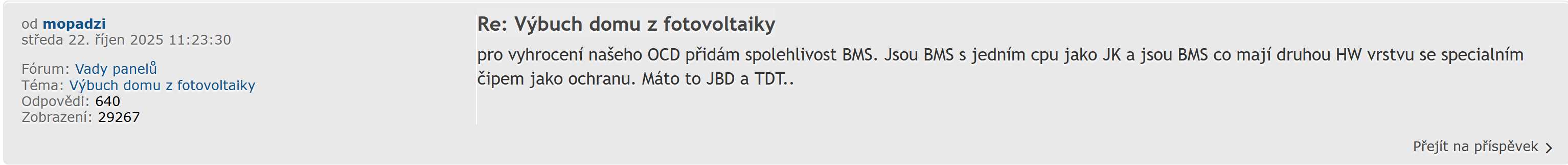

BMS jednovrstvé a vícevrstvé?
BMS jednovrstvé systémy často postačují, zejména u zařízení jako Cerb, kde při výpadku BMS dochází k automatickému vypnutí MPPT regulátorů. Vícevrstvé BMS mohou přidat další ochranu, ale nejsou vždy nutné. Diskutuje se také o využití TDT BMS a jejich vlastnostech v praxi.
