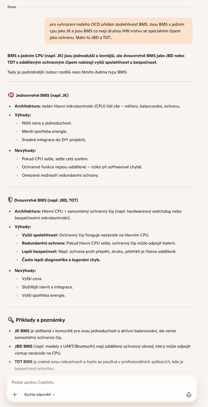

BMS jednovrstvé a vícevrstvé?
Ve fóru se diskutuje rozdíl mezi jednovrstvými a vícevrstvými BMS systémy, jejich výhody a nevýhody. Uživatelé zmiňují, že u některých systémů, například Cerb, není potřeba druhá vrstva, protože při výpadku BMS se MPPT regulátory stejně vypnou. Také se ptají na zkušenosti s TDT BMS a sdílejí praktické poznatky o správě baterií.

Pouziva nekdo TDT BMS?

I kdyz s Cerbem asi neni potreba druha vrstva protoze kdyz bms vypadne mppt se stejne vypnou.
