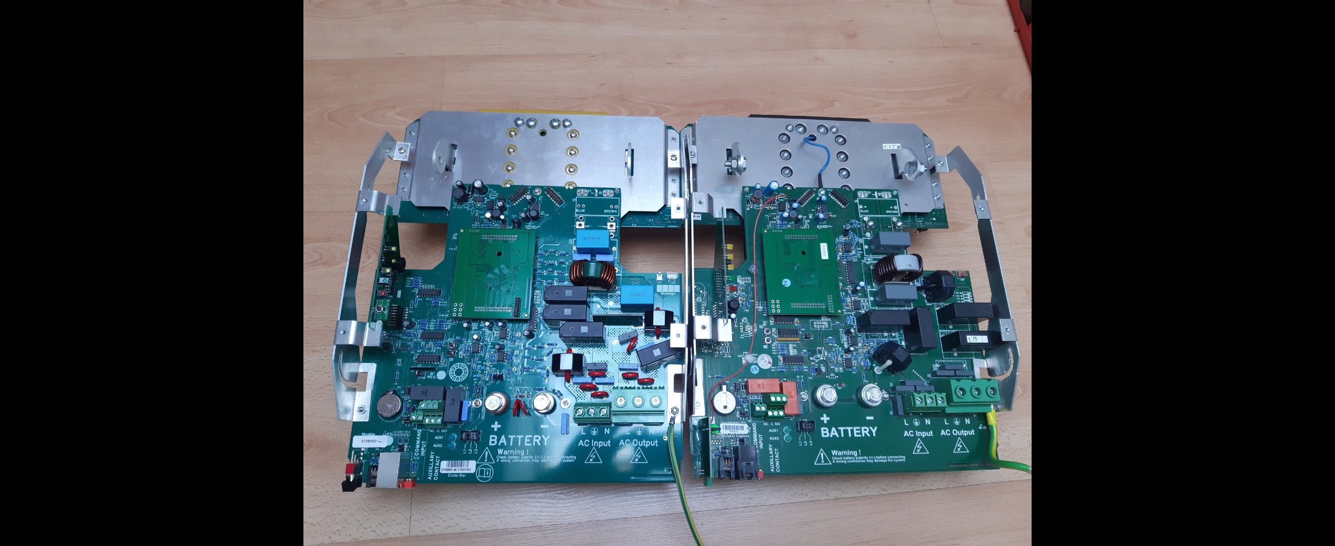

Ahoj,
Mam Studer XTH-8000 zjavne 2 generacie.
Gen1 - ma prepinac, nan pripojene 2 biele kabliky (kde neviem co malo byt) a po pripojeni na baterku sa nezopne. Mam 3ks takze ze by vsetky nesli je az ta posledna moznost.
Vizualne vyzera plosak a vsetky komponenty v poriadku
Gen2 - nema prepinac uz tam ma nejaky plosak a tieto sa zapnu po pripojeni na bateky bez problemu. Mam 2 ks
Nema s tym niekto skusenost co tam ma byt alebo jak to bolo original prepojene?
Dik
Dik

Origo je to na prepínači.Mám foto,nie som pri meniči.

Re: Studer XTH-8000 2 rozne generacie / gen1 nezopne
Diki za foto !
Prave som tiez nasiel aj Video
Vyzera to tak ze tam bol nejaky MOD a strihli 1 nozicku prepinaca (netusim dovod)
Ale asi by teda malo stacit spojit tu 1 rozpojenu nozicku.

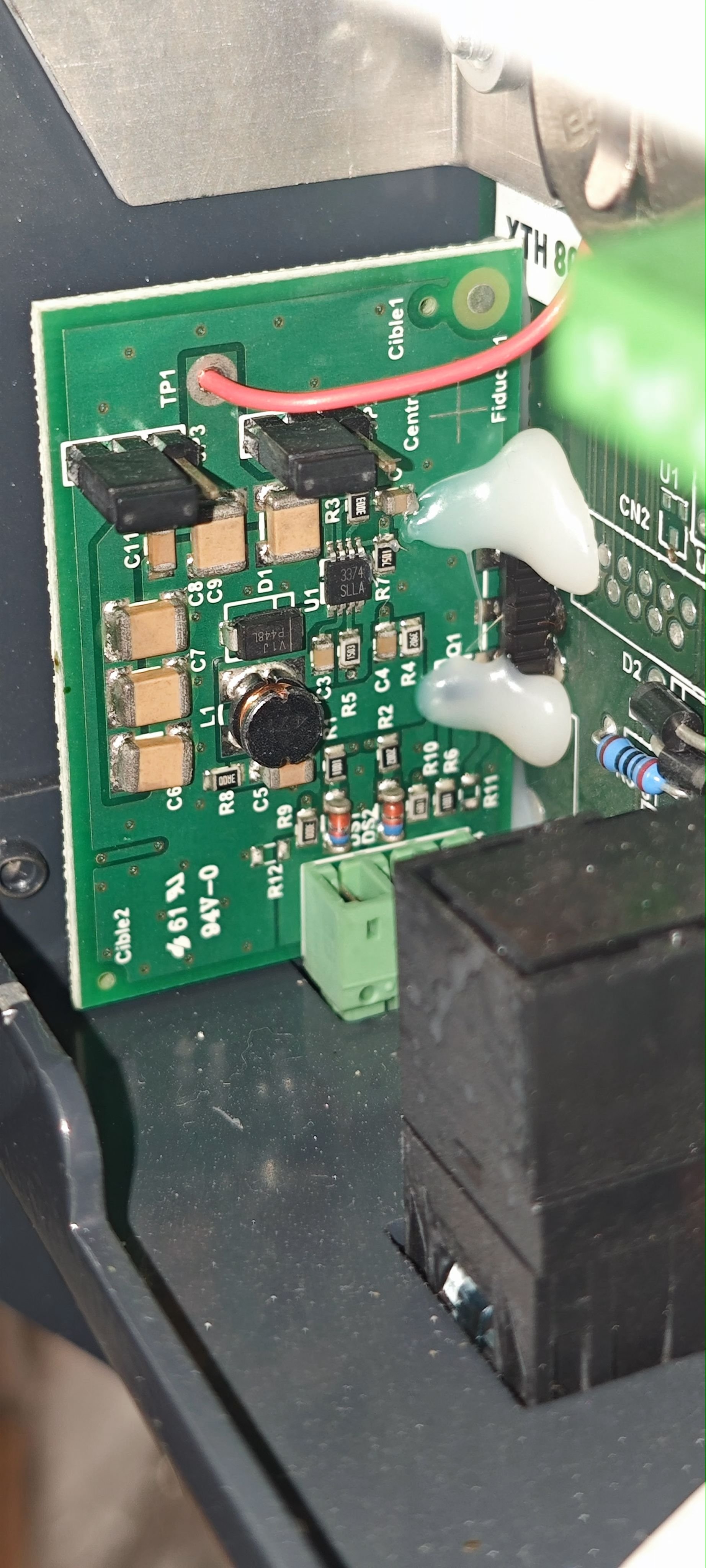

Ten plosak s kablom na R142 je nejaky dalsi MOD alebo to je tak original novsia Gen?
Diki
Diki
