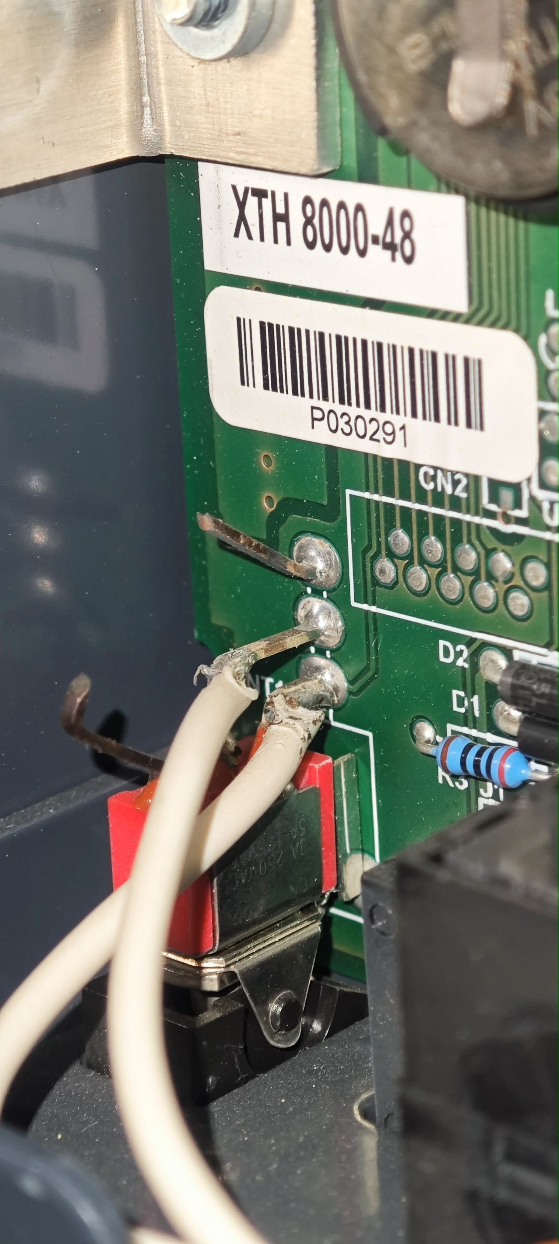

Ahoj,
Mam Studer XTH-8000 zjavne 2 generacie.
Gen1 - ma prepinac, nan pripojene 2 biele kabliky (kde neviem co malo byt) a po pripojeni na baterku sa nezopne. Mam 3ks takze ze by vsetky nesli je az ta posledna moznost.
Vizualne vyzera plosak a vsetky komponenty v poriadku
Gen2 - nema prepinac uz tam ma nejaky plosak a tieto sa zapnu po pripojeni na bateky bez problemu. Mam 2 ks
Nema s tym niekto skusenost co tam ma byt alebo jak to bolo original prepojene?
Dik

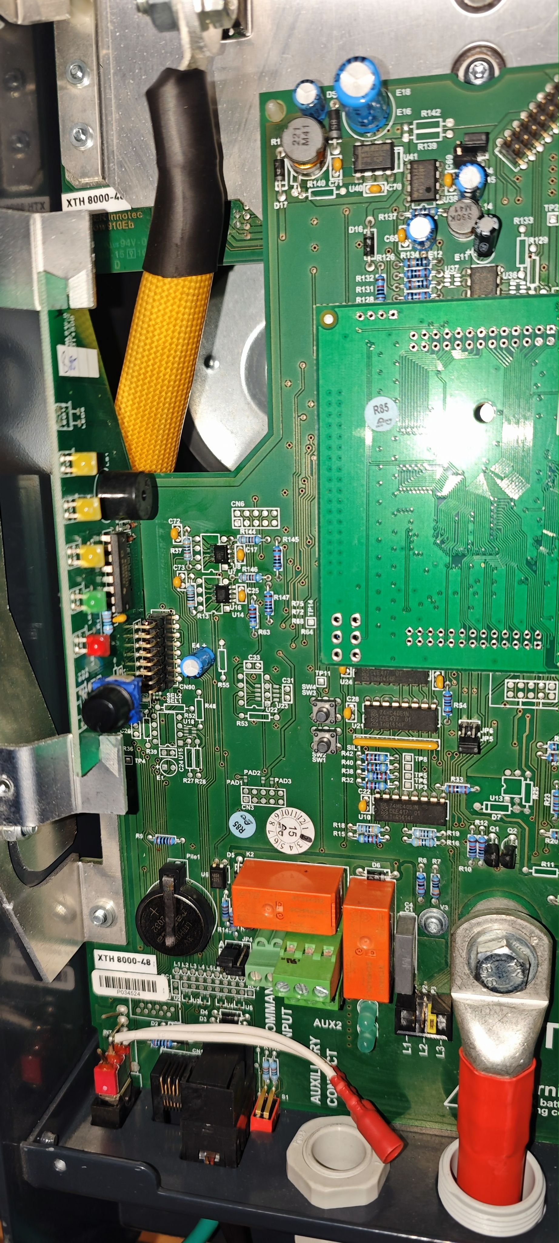

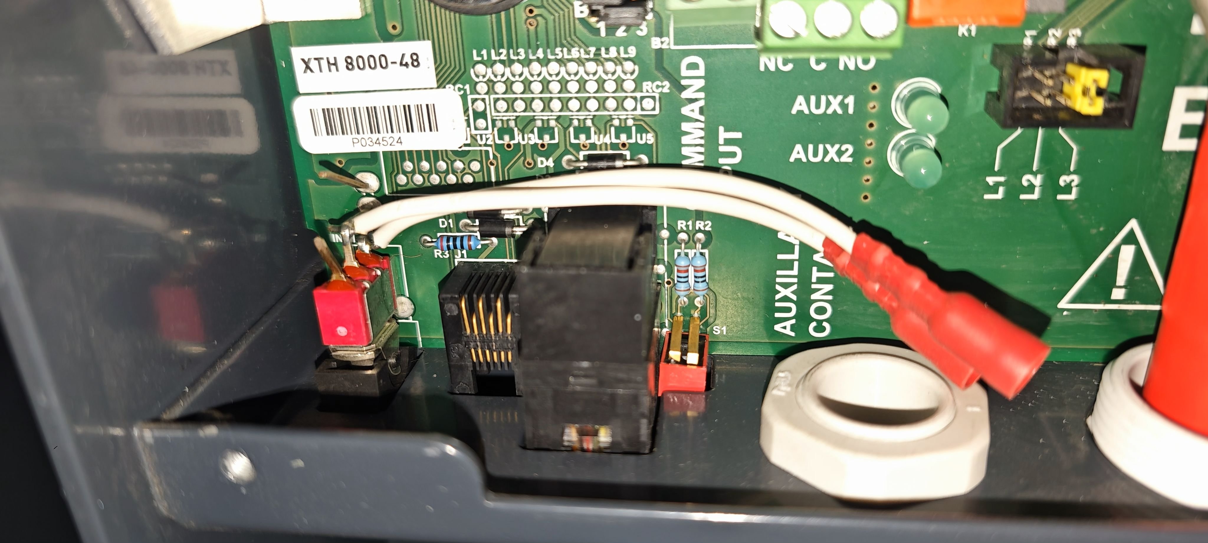

Dik

Origo je to na prepínači.Mám foto,nie som pri meniči.

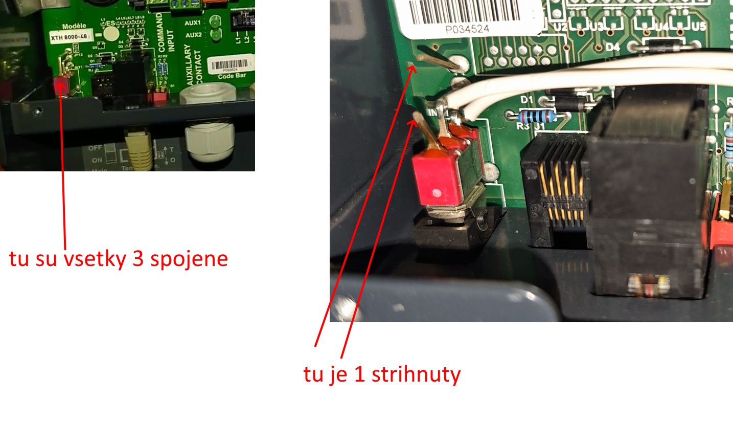

Diki za foto !
Prave som tiez nasiel aj Video
Vyzera to tak ze tam bol nejaky MOD a strihli 1 nozicku prepinaca (netusim dovod)
Ale asi by teda malo stacit spojit tu 1 rozpojenu nozicku.

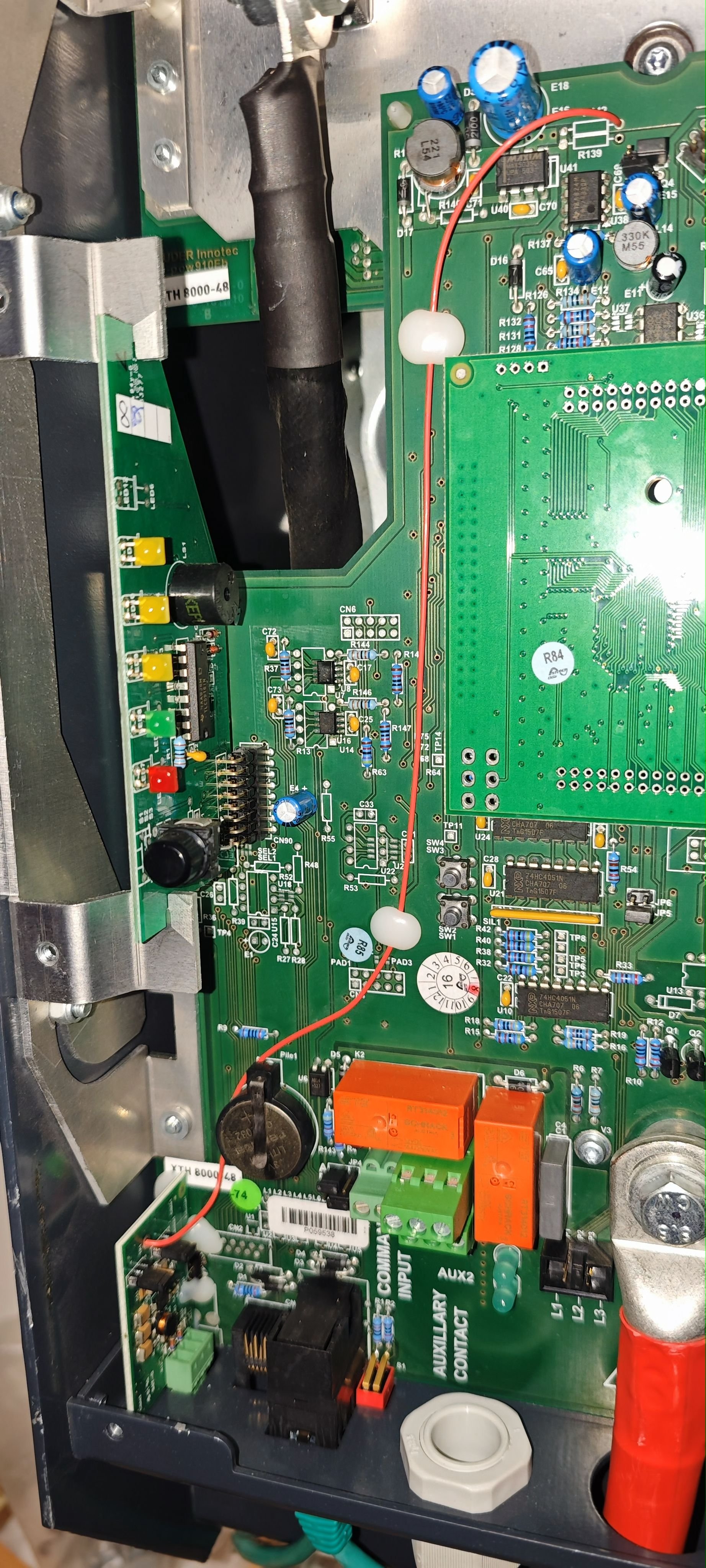

Ten plosak s kablom na R142 je nejaky dalsi MOD alebo to je tak original novsia Gen?
Diki
Diki

Re: Studer XTH-8000 2 rozne generacie / gen1 nezopne
FYI
Prepojil som ten prvy cvaknuty spoj.
Z 3 XTH sa spustil 1, takze pokrok...
Dalsie 2 nejdu, ale to uz netusim co este skusit.

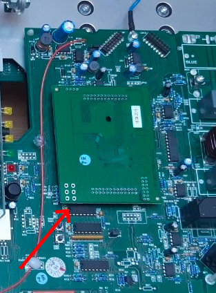

Skusal som aj prehodit dosky s Chipom do toho funkcneho ci tam nie je problem, ale vsetky nabehli, tak som dal FW upgrade.
Zjavne to je "jadro" kde je nahraty system. Je nejaky servis v okoli Prahy co pozna Studery?
