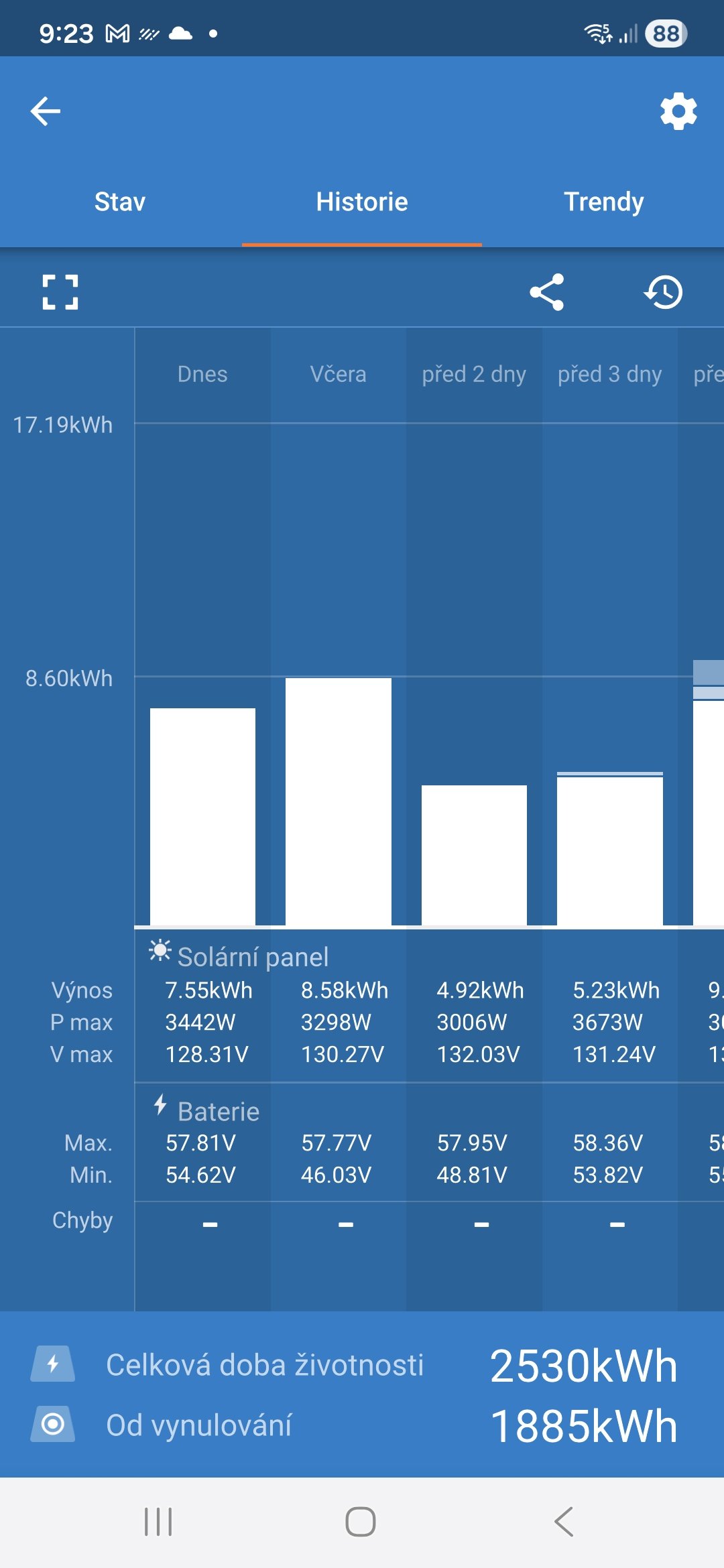

Po upgrade špatnĕ ukazuje I solární výrobu.V hlavni přehledu mi to ukazuje dnešni výrobu 14kWh a to by mĕlo být OK a tady 7,4kWh.

Ahoj, nemáš na VRM náhodou přepnutý jiný den ?

Ono to bude kouslé.I dnes mi hlási stejnou výrobu i když jsem nic nevyrobil

Re: MP2 5000 po update hlásí Absorption
Tak jsem restartoval cerbo to nepomohlo,tak jsem vymazal historii v MPPT a začalo to načítat.
