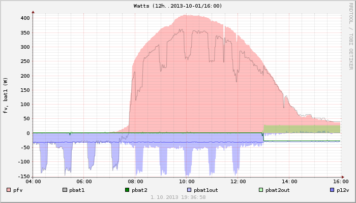

Z radosti nad podzimním sluníčkem mně nedalo, abych se nepokusil porovnat výsledky měření z obou mnou obhospodařovaných systémů.
U micrologu (watts) je zajímavé sledovat křivku odběru ledničky (světle modrá) :D
Ať nám svítí *sun* do ::pv::
1. Data z tristaru přes program MSTS (Proudy)
TRISTAR přes MSTS
TRISTAR přes MSTS
2. Data z microlog2 (Proudy)
microlog2
microlog2
3. Data z microlog2 (Výkony)
microlog2 watts
microlog2 watts

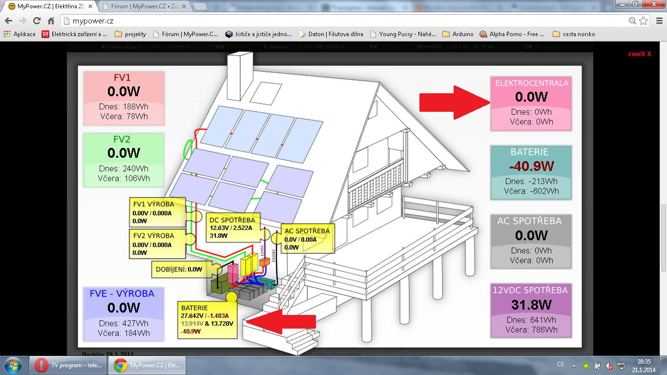

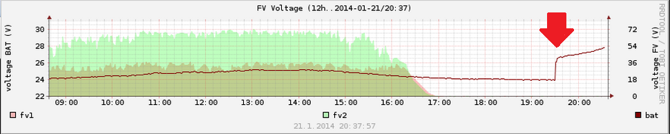

Příspěvek od petrzobran »
Téma 2,24kWp Napajedla https://forum.mypower.cz/viewtopic.php? ... dla#p23513 je uzavřeno.
Chci se zeptat proč není v napajedlech vidět nabíjení baterek?
19:55
20:35
graf

Příspěvek od mypower.cz »
