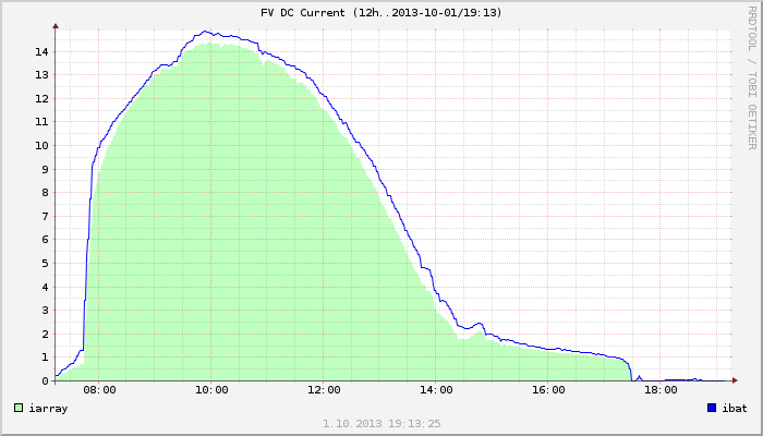

Z radosti nad podzimním sluníčkem mně nedalo, abych se nepokusil porovnat výsledky měření z obou mnou obhospodařovaných systémů.
U micrologu (watts) je zajímavé sledovat křivku odběru ledničky (světle modrá)
Ať nám svítí
do
1. Data z tristaru přes program MSTS (Proudy) 2. Data z microlog2 (Proudy) 3. Data z microlog2 (Výkony)
Ať nám svítí

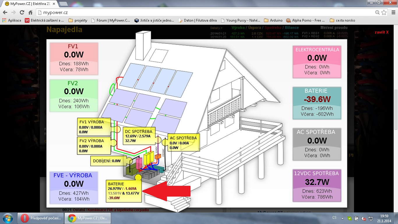

Téma 2,24kWp Napajedla https://forum.mypower.cz/viewtopic.php? ... dla#p23513 je uzavřeno.
Chci se zeptat proč není v napajedlech vidět nabíjení baterek?
19:55 20:35 graf
19:55 20:35 graf
- Příspěvky: 4926
- Reputace: 522
Re: Porovnání výsledků
Dobíjení z centrály není fyzicky měřeno, ale softwarově je už částečně připraveno. Musím zapojit nový microlog u sebe v rozvaděči, ale dokud není funkční podpora SD, měl bych v měření díry při výpadcích netu, a to nechci, takže zatím měřím postaru a v tomto stavu není fyzicky měřen dobíječ připojený k centrále. Velmi brzy však bude upgrade jak měření u mě, tak vizualizace, kde chystám velké překvapení. Samotného mě tento stav mrzí, protože bych měl přesné statistiky, kolik přiteklo z centrály, a tedy chybělo ze slunce.
