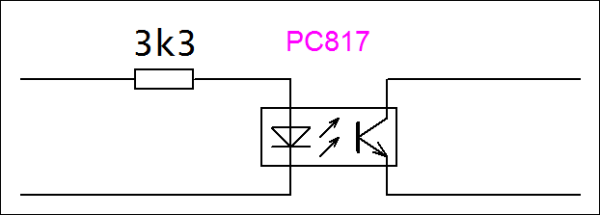

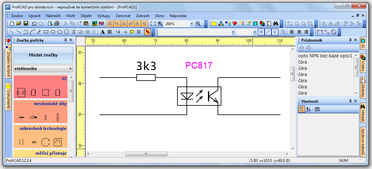

Můžete zkusit český SW ProfiCAD pro kreslení elektro schémat jak pro silařinu tak i pro elektroniku.
Zde je ke stažení archiv s verzí ProfiCADu, která je funkční bez instalace. Takže až si ten archiv stáhnete tak ho stačí jen rozbalit a hned bude ProfiCAD funkční bez instalace, kterou jiné CAD programy často vyžadují. Stačí jen spustit ProfiCAD.exe.
ProfiCAD si můžete uložit třeba i na USB flešku a pak ji nosit sebou i s uloženými projekty, na kterých budete postupně pracovat a mít tak možnost ProfiCAD spustit z té flešky a pokračovat na projektu v podstatě z kteréhokoli počítače s OS Windows.
Tady jsou ke stažení i doplňující značky (knihovny) k tomu. Kromě toho si v ProfiCADu můžete samozřejmě vytvořit svoje vlastní značky, které se stanou součástí vaší knihovny k ProfiCADu. Zde je český video návod jak na to.
Je to v češtině. Nemusí se instalovat. Pro domácí kutilské použití je to zdarma s různými omezeními, ale i s těmi omezeními se nakreslené schéma dá exportovat do obrázku například pro účel přiložení do diskuse apod.
V návodu Jak začít jsou kromě popisů i různé odkazy na příklady a tady jsou k tomu i různé video návody.
ProfiCAD verze pro domácnostObrázek exportovaného schéma z ProfiCADu
