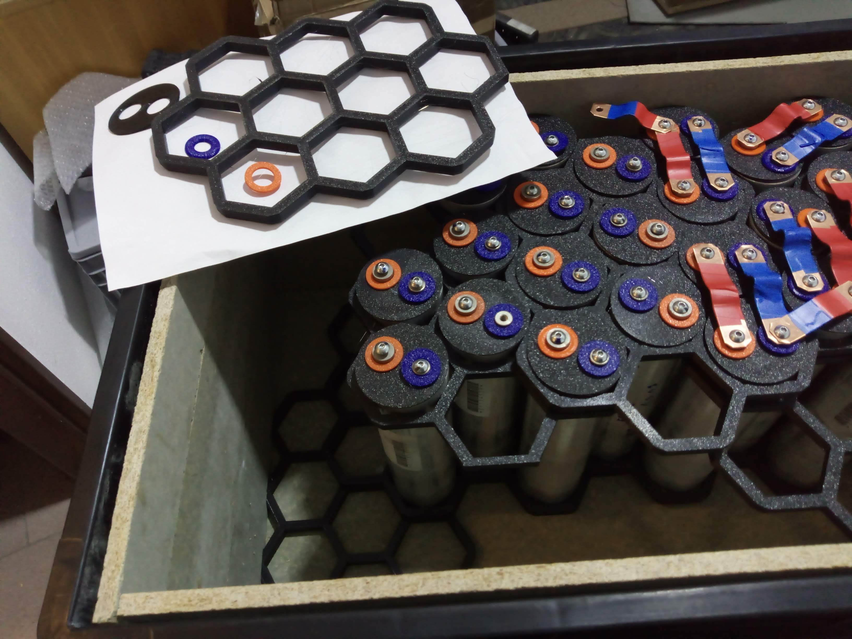

mám průšu MK3s v čínské kopii stavebnice, a samostatně (bez sady dílů) postavenej Voron Trident 350x350x350. Průša v poslední době dost odpočívá, mladej si na tom vytiskl model letadla a já už delší dobu nic. Voron je rychlejší, s Volcano extruderem + 0.6mm tryskou na technický věci proti průšovi snad čtyřnásobně, a to to nehrnu do extrému. Samozřejmě na výstavku ty díly nejsou. A tisknu nejčastěj z nejlevnějšího PETG z geetech marketing, kilo cca 200Kč. Sice to trochu stringuje, ale nedělám věci na výstavku a tu chvilku dokončovacích prací obětuju (teda pokud je to potřeba). Tady je ukázka, k čemu se dá 3d tisk taky použít: válečky jsou Li-ion Saft baterky, 3d tištěný distanční držáky, izolační krytky nahoru i barevný rozlišení + a -. Na modelování Freecad, není to moc uživatelsky přívětivý a ledacos s tím neumím, ale je to komplet freeware, a každá další verze je lepší, podobně jako třeba Kicad.
