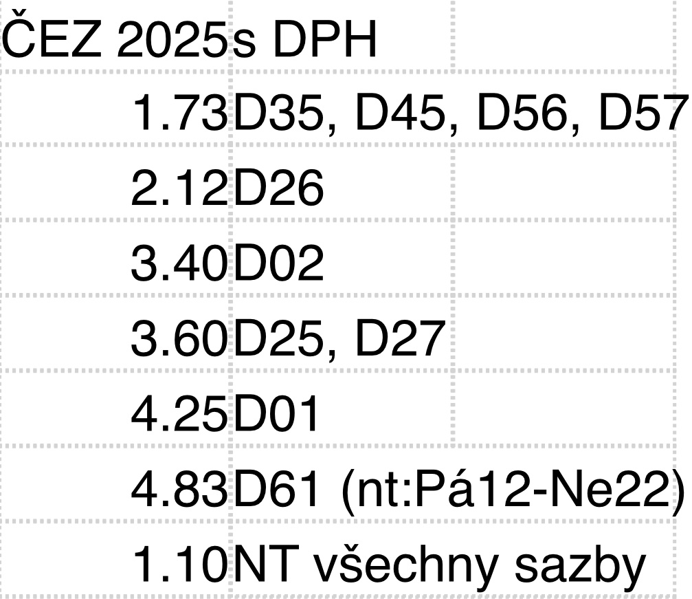

Tak mi to napiš, já jsem spočítal kolik vyjde zaplatit regulované ceny:

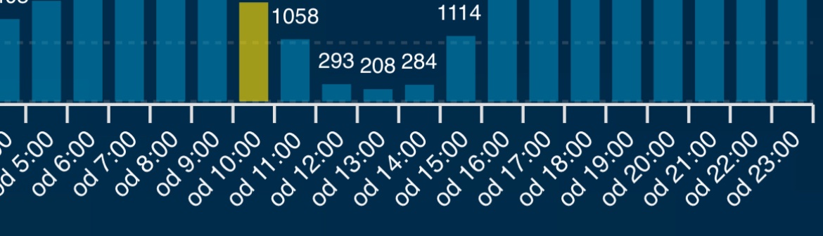

Z toho plyne že v nízkém tarifu Se docela vyplatí brát za levný spot ze sítě - Příkladně zítra od 12 do 15 hod. = Pokud by to vyšlo do MT a nebo měl tu první sazbu, tak cena celková vyjde <2 Kč a prodej mezi 19:00 a 21:00 průměrně za 4 Kč
První řádek sazeb = nízký tarif po dobu 20 hod., v jednom případě tuším až 22 hod. - Tedy 20 hod. denně platí poslední řádek NT za 1,1 ze sítě + spot
Tak určitě to někdo je kdo si dobije v zimě baterky za výhodnou cenu ve spotu ne?? Jen D01 Nejde při prodej do sítě, takže tam je jaksi jenom pro informaci
A jestli tu jsou někde výpočty, pro aktuální rok, tak mě nasměruj.
Edit https://www.nkon.nl/en/eve-mb56-prismat ... -stud.html je to cca 1540 Kč za 1 kWh - Počítám to správně?
Pak pro návratnost postačí > 2000 cyklů (Výrobce slibuje 8000 cyklu s mírným poklesem) s prodejem /ziskem nad 1 Kč/z kWh na umoření ceny akumulátoru
Za předpokladu, že nechcípne Střídač nebo něco…
Případně opravte mou hypotézu :-)
V realitě bych to prodával za cenu minimálně 3,50 a více Kč z baterky… aby to nebyl provar…
Problém je, že na to abych mohl posilat do sítě 17 kW tak pravděpodobně musím postavit i FVP 17 kWp - je tak? :-)
Regulované ceny za 1 kWh ze sítě (Bez ceny silové elektřiny), Včetně DPH
