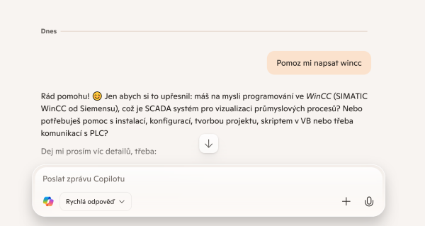

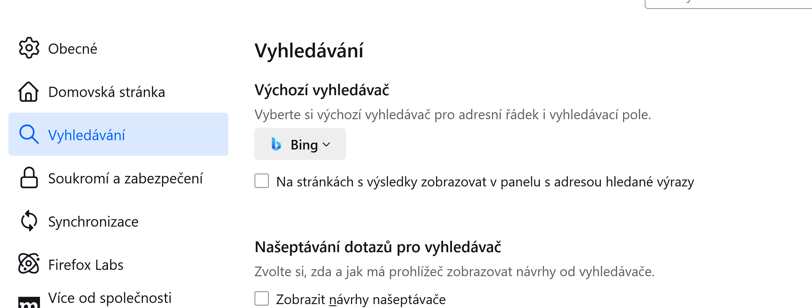

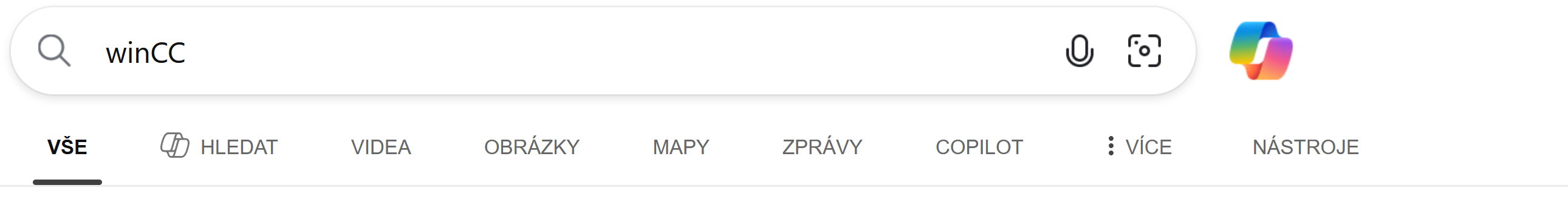

Docela se zlepšil bing copilot. (vodorovná nabídka vyhledávače jako vše, obrázek, video atp.) Změnil jsem google vyhledávání na bing.
Naposledy upravil(a) gupa dne sob črc 19, 2025 9:13 am, celkem upraveno 1 x.

nič v zlom,ale ja nerozumiem ani tomu čo ti tam napísal ten program :-/

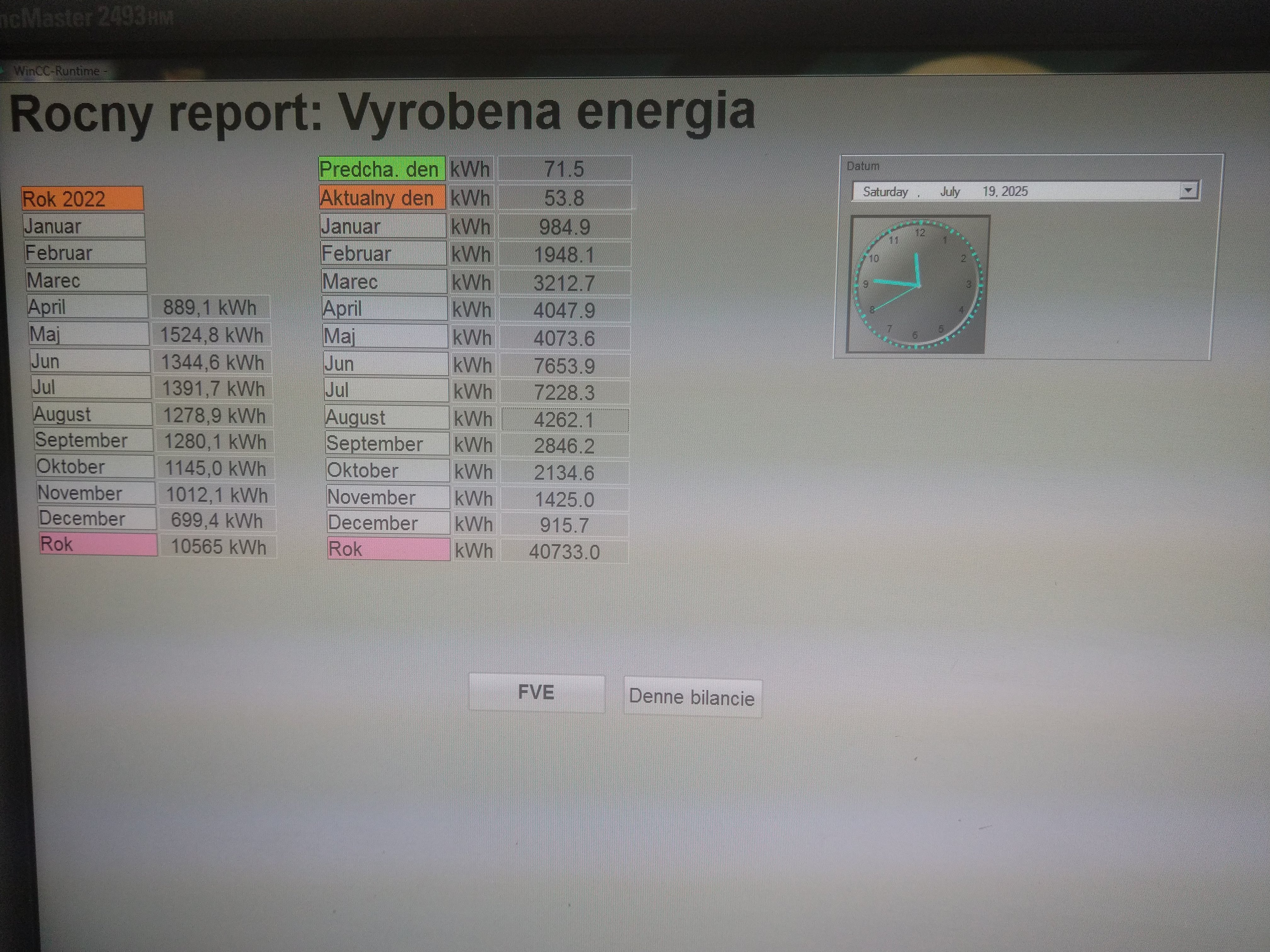

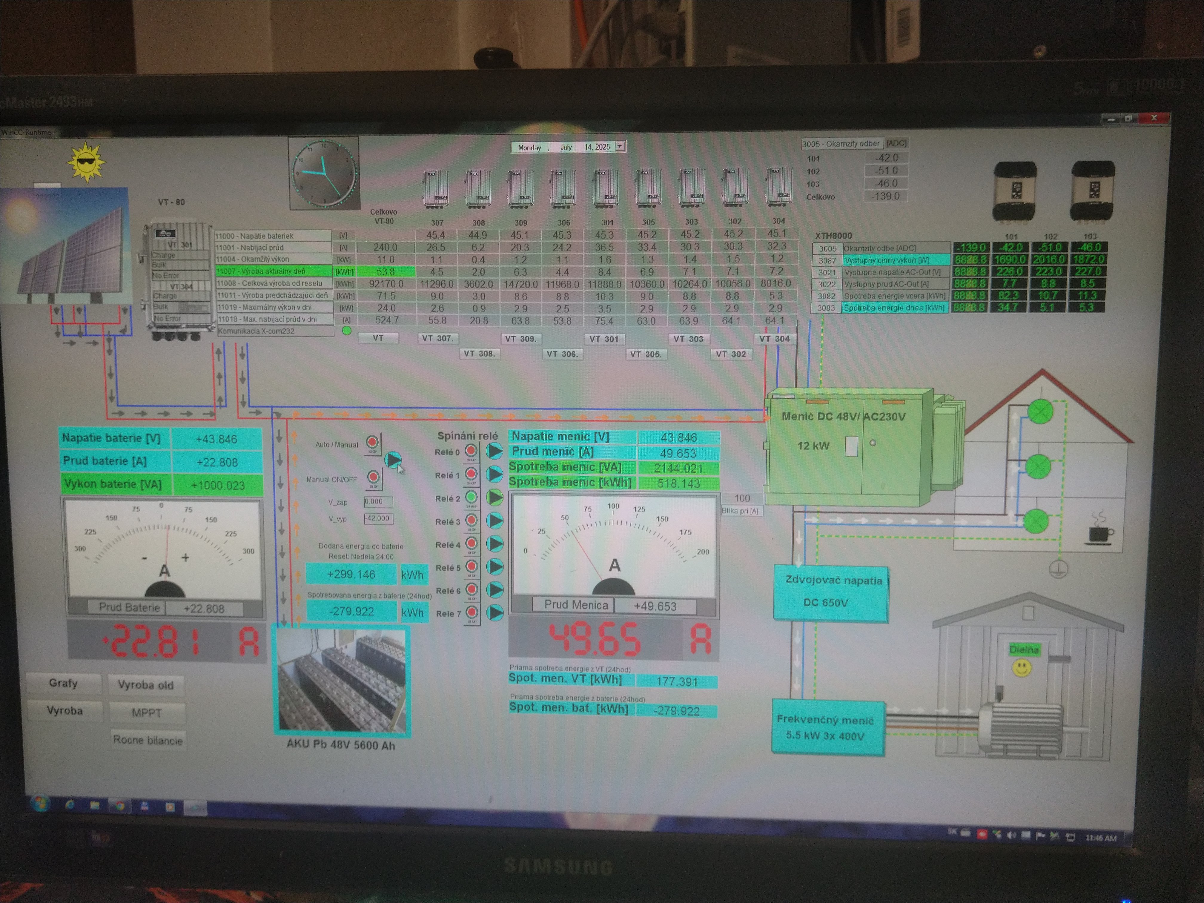

Takto to vyzerá:
Do toho prvého obrázku by sa mal nejako spraviť aby to ukazovalo aktuálny rok s jednotlivými mesiacmi,že kolko sa vyrobilo kwh.
A idealne by bolo,ak by sa dali prezerať predošlé roky.
Vedel by si to spraviť?
