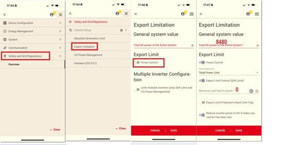

dobrý deň vedeli by ste my poradiť či som si dobre nastavil aby my neposielalo vyrobenú elektriku
do distribučnej siete minimálne technické prietoku tam vždu budú systém je prihlásený do siete legálne

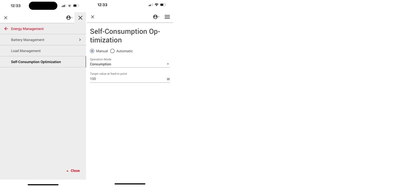

ešte som spravil toto nastavenie ale aj tak pošle do 300W za deň neviem aké prietoky max su povolené či sú to len technické
možno keby som vymenil smartmeter TS65A-za inteligentného merač IP reguluje rýchlejšie tak by sa to mohlo ešte zlepšiť
